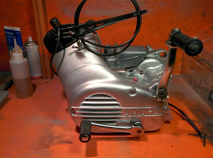

Tänkte dela med mig lite av mina bilder på min första moped!

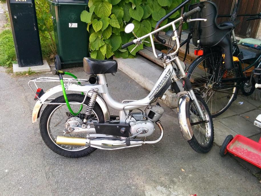

En Creasent Compact 1252 troligtvis från 1977. Detta är som sagt min första moped (En vit lögn, skaffade en röd Ciao 1 månad innan, men den fick jag som en gåva från en vän.).
Först hade jag ingen tanke på att renovera den alls.
Men!
Sen gick kickfjädern av och en klyvning blev inplanerad till hösten.

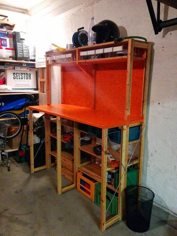

Det första jag fick göra va att bygga en arbetsbänk i garaget. Nu är vintern här och motorn är färdig, frågan är, ska man fortsätta?
Vad är i så fall nästa steg, riva hela och måla ramen och polera kromet, eller bara låta den va och ha den som bruksmoppe?

Den startade nästan direkt och går faktiskt bra.
Måste justera växlarna då 2an hoppar ur titt som tätt. Har på grund av rådande väderlek inte kunnat justera förgasaren än dock.
Men den kommer upp i 40 utan problem och borde efter en mindre justering komma upp i ca 50km/h.

Sen har jag en fråga!
Som ni ser ligger bromsstaget mot svingen, så oavsett om jag målar om den eller ej kommer den ligga emot.
Hur ska det se ut och hur justerar jag detta?

Avgasfästen har troligen fått sig en kyss en gång i tiden och blivit böjt uppåt.
Värm och rikta innan lack. Provmontera innan så du vet att det passar. I värsta fall får du kapa och svetsa. Lycka till!

Hej.
En vanligare orsak till att staget ligger på avgasfästet är den att kilen ( stiftet, pinnen ) och hylsan ( själva fotbromspedalens lagring ) i fotbryggan till fotbromsen blivit sliten ( eller gått av ) efter alla år, bromspedalen petar "uppåt" och bromsstaget faller då ner på fäststaget till avgasröret, detta syns tydligt på bilden att så är fallet

Re: Compact 1252
Kil, hylsa?
Var får man tag i dessa?
Får väl helt enkelt riva av motorn igen och kolla.
Tack för tipsen!

Re: Compact 1252, bilder, funderingar och frågor.
Tycker att din bromsarm har en annan vinkel än min,är typ rakare...
Visst har den?ollaolle skrev:Tycker att din bromsarm har en annan vinkel än min,är typ rakare...
Har sett att vissa har som din, en vinkel, vilket verkar praktiskt..
Vad kan det bero på???
