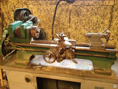

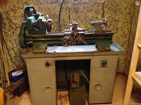

Köpt........denna Blomqvistare.. :roll:
Inte den snyggaste...'''ler''''

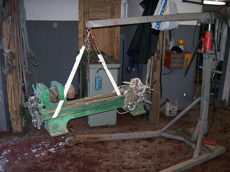

Fick lov att skruva isär den för att orka lyfta och bäras upp från en källarslänt..
Avlastning med min hemma gjorda motorlyft. :wink:

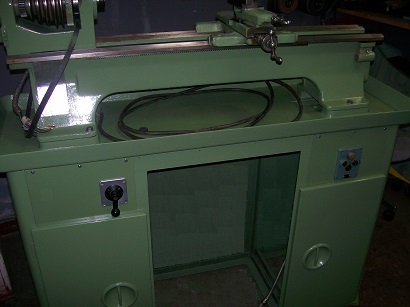

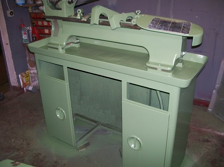

Ser inte så stor och tung ut men jag orkar knappt flytta den själv..
total vikt på allt enligt handboken 265kg..här är underdelen.. :twisted:
På gång...Färgen 2K billack måste torka lite mera...innan jag kan fortstätta.. :wink:

Blir nog bra hoppas jag, bytte ej kläder när jag slipade så det blev noppor och skräp i lacken tyvärr. Man måste vara 200% renlighet krävs för bra lackering och rena och rätt kläder ej bomulls kläder. Ska lacka om 2 saker när jag kör de andra sakerna.

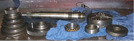

Bild på spindel.....jobbig om de är fel rem, köpte efter det gamla den var Typ:A 39" lång. Det varv innan jag visste att orginal längd är den 38"... :shock:
Lite rengjorda delar innan monteringen.

På Blocket förmodligen...
Det är ju en blocketbild först början av tråden :roll:

Helt rätt 56:an köpte den via en blocket annos. På svar till Baronen så köpte den i Gimmsbärk några mil norr om Borlänge. Av en kille som bor i Uppsala, som köpte i stuga där och fick då svarven med.
Nu vet jag troligen varför han fick den med stugan, det var inte lätt att få den på släpvagnen, kan jag tala om. Med isärtagning mm så tog ca. 2 timmar, baxa allt upp genom en källare och över en tvär slänt innan allt låg på vagnen..****ler***... :)
