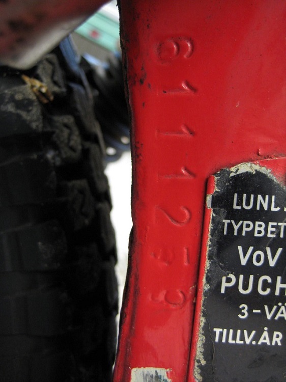

Köpte en vad jag trodde c:a 74 Dakota av en kompis till kompispris, tänkte använda delar från den till min fjärde Dixie.
Men när jag kollade på ramnummret blev jag fundersam. 6131643 borde vara mycket tidigare.
Måste vara en -68 som moderniserats någon gång i tiden, punktsvetsarna för fendrarna finns kvar och lite rödfärg kom fram vid blästringen.
Då blir det till att renovera till ursprungsutförande så gott det går istället.

kshudik skrev:
Var med om en liknande händelse för några år sedan köpte en jätte risig Dakota som visade sig vara en 66a. Kul att ännu en fender Dakota räddas dom är ju så stiliga !!
En grön av första årsmodellen, vad har du gjort med den?
Jag köpte också ett vrak för några år sedan som har ram nr 6111526.
