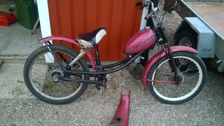

Började med att jag köpte en Crecsent 1279 Stockholmare för några månader sedan. Växellådan kördes sönder nästan omgående. Även ramen sprack på ett ställe.
Har försökt sälja den billigt ett tag, men ingen har varit intresserad, Så nu byggs de en kul leksak av skrot som finns i garaget.

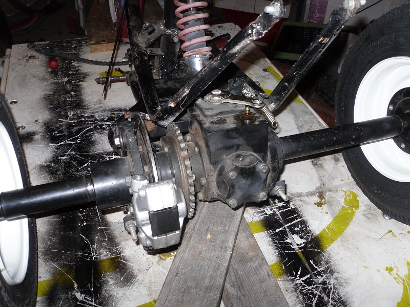

Tanken är att pussla ihop Crecsenten med en fyrhjulingsbakaxel, och renoverad originalmotor.
Såhär ser skiten ut, ful som fan, Men billig var den
Här är axeln som ska på moppen, Givetvis skivbromsar för att få stopp på bygget

Tyvärr gick de lite fort idag. Glömde ta bild på hur axeln sitter fast i ramen. Fixar de i morgon.
Här fixas de lite så man får bakaxeln och passa. Motorn på en snabb vända för att se att den inte tar i nånstans

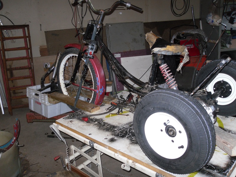

Ramen har blivit avklädd på tank. bakskärm.Såhär står den idag iaf
Bakdäcken är monterade med en bult endast pga fel bultcirkel, men de ska lösas längre fram.
Stagen för original bakskärmen ska kapas bort,

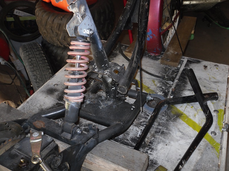

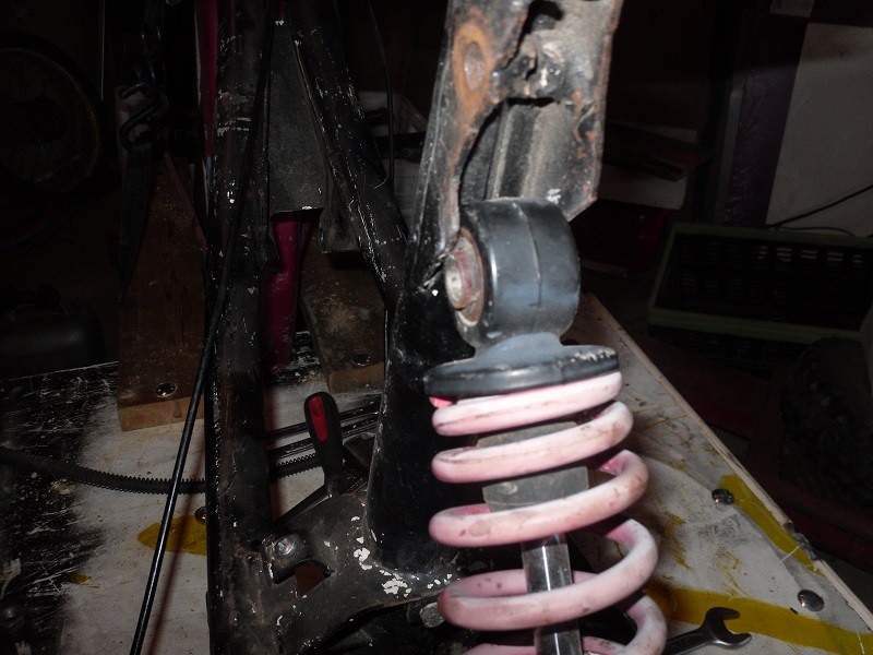

Här måste jag svetsa ett fäste för bak stötdämparen
Glömde nämna i början att de här projektet ska inte kosta en enda krona i slutändan. Byggs endast på skrot jag har i garaget, Då ser den ut därefter

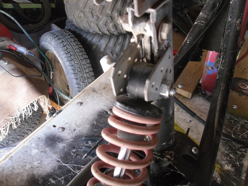

Hände väl inte så mkt igår med skrotbygget.

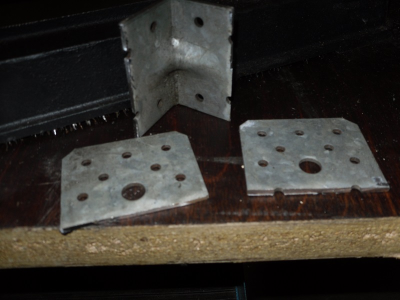

Allt sitter monterat i originalfästena. Behövdes en distans på 35mm för att få till allt.
Ett vinkeljärn fick bli fäste för bakdämparen
Svetsad på plats

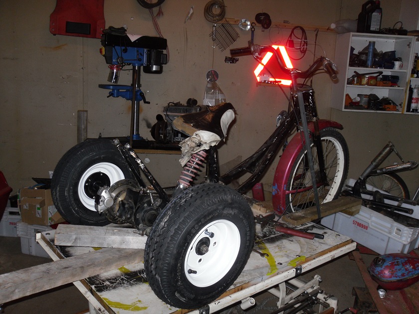

Sen kapades stagen för bakskärmen bort. onödiga numera.
Just nu står den still pga att jag håller på att ändrar bultcirkeln, så jag får fast hjulen ordentligt,

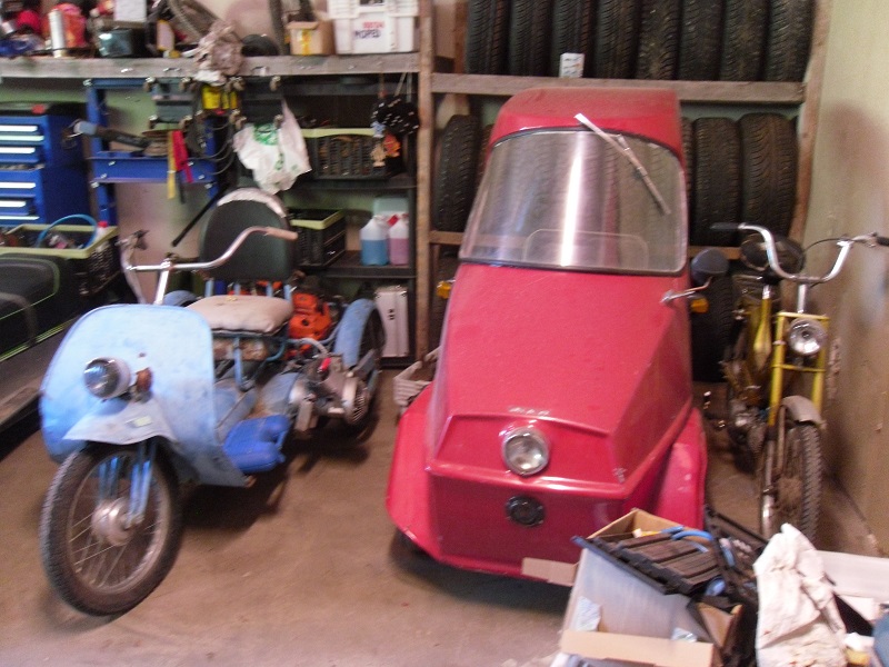

En bil på annat kul i garaget
