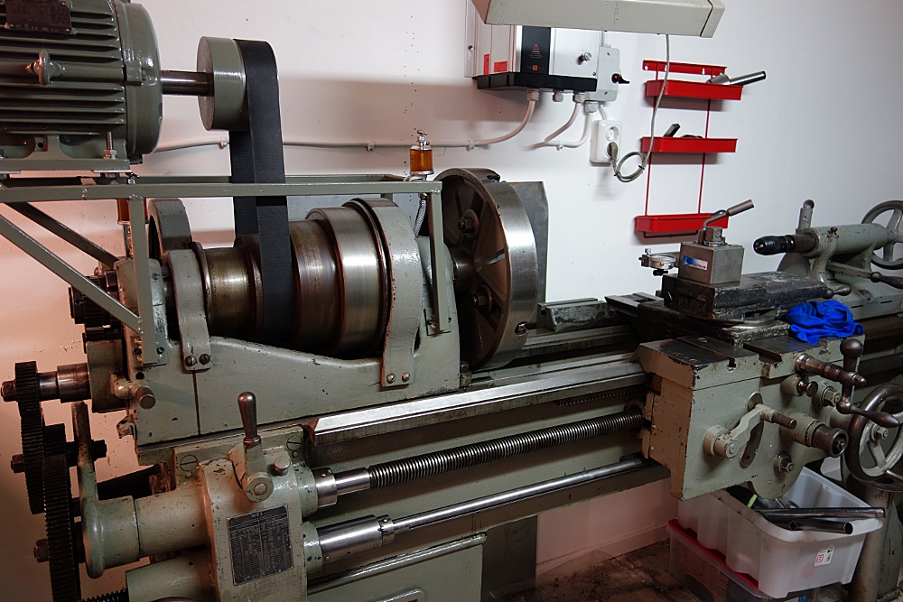

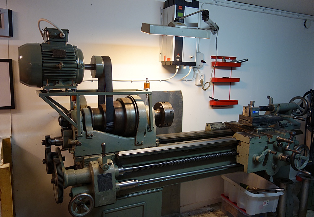

Ett projekt som jag har hållit på med några veckor och nu börjar bli färdigt. Den skitfula brickan för säkerhetslåsning av trumman ska bytas ut och så ska det kladdas på lite färg på svarven.

Men nu börjar det likna något i alla fall. I dag har jag justerat in spel på lager och drev och fixat till längdmatningen som var opålitlig. Det har i princip räckt med att göra rent, smörja upp och ha låtit den gå lugnt och fint. Prismorna har fått en duvning med oljebryne så nu löper allt lätt.

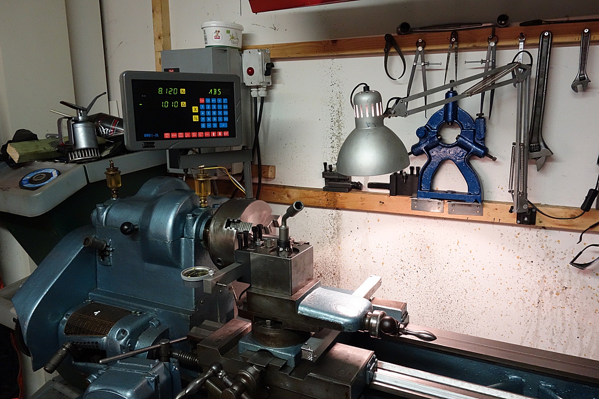

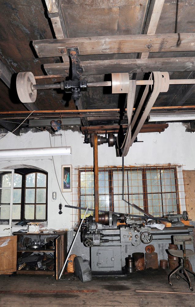

Här är en bild på hur fint och rymligt den bodde förut. Det som gjorde det intressant att rädda svarven undan skrotning är att den inte har använts i produktion eller stått i någon raggarverkstad för allmänt bruk och misshandel av folk som vill leka. Skicket på den är jättebra. Den är i klart bättre skick än min nya svarv som är försedd med digitaler och är tillverkad 1944 :)

Nu är chucken som normalt kommer att sitta på Munktellsvarven på plats.

Nu är det mycket lättare och förstå svarven när jag ser den från ursprungsmiljön. Uppskattar att du inte målat om den utan låtit den gamla färgen vara kvar, bara gjort den ren.
Minst halva känslan är transmissionen men som nu är borta eller måste vara borta rättare sagt. Det kallades för axelledningar och satt nästan uteslutande i taket. Det var alltid två remmar för en järnsvarv och den ena var korsad (den som är avhoppad) vilket gjorde att man kunde köra åt båda hållen. Manöverreglaget ser man komma ner vid fönstret. Nollskivan var mitten på spaken och sen de olika riktningarna när man förde spaken sidledes. Fyra hastigheter när man växlade på remmen men även gängskärningshastighet via mellanaxel på svarven.
Jag var med om och demontera en liknande miljö för några år sedan och den verkstan hade varit vattendriven via vattenfall och turbin men blev senare elektrifierad och därför har jag den där drivenheten. Tråkigt att de få bevarade såna miljöer rivs ut men det blir tyvärr så när lokalerna ska användas till annat.

Jag vet inte vad chucken väger men jag skulle inte våga försöka lyfta den på plats och försöka skruva dit den ensam för hand. Jag gissar på 75 kg men vet inte. En större person klarar det säkert lätt. Jag använde verkstadskranen och hängde chucken mitt för spindelgängan. Sedan satte jag igång svarven på en mycket lågt varvtal och lät chucken skruva in sig själv. Här hade det varit bra med en fotpedal att manövrera svarven med om det hade gått fel... Det är bäst att skaffa en sådan till den här svarven också.
