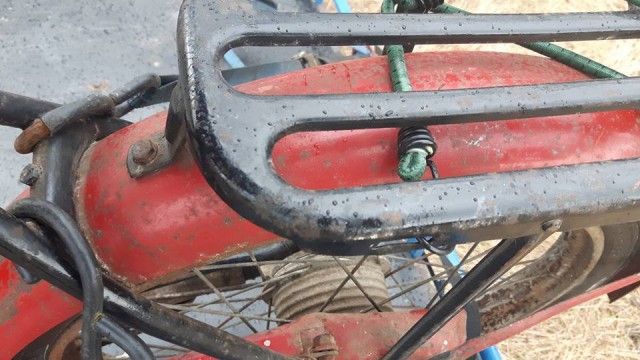

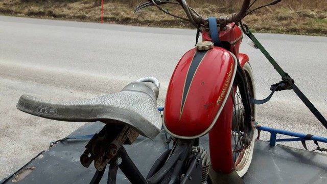

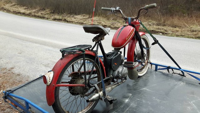

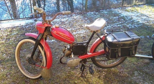

Hämtat hem mitt senaste objekt tillika fynd En Komar ZZR från 60 talet inte forskat närmare om exakt ålder men det kommer vart det lider!! Redan förra året var jag lite nyfiken på just en sådan!! Något vet inte vad tilltalade mig när jag såg exakt en sådan här till salu första gången.. Mopeden såg robust ut och priset var mycket tilltalande!! Efter en snabb koll på de "vanliga" mopedsidorna avskräckte mig en hel del!! Då det var tunt om inte helt utan reservdelar till modellen!! Så den gången vart det ingen affär!! Men nu fick jag åter syn på en och denna gång forskade och frågade jag lite mer och fann svar!! Finns gott om delar i Polen till Komar som för övrigt var tillverkad där av Romet.
Lite mer information och mopeden var känd som långsam bruksmoped med lite tveksam kvalite. Men även den billigaste av mopeder på Svenska marknaden halva priset mot många andra mopeder!! Polsk budget lockat fler än mig!! Efter att rotat runt lite mer visade sig dock delar finnas gott om och till fantastiskt låga priser!! Alltså ett motorreparations kit innehållande 60cc cylinder,kolv,topplock,förgasare,vev,lager och samtliga tätningar packningar!! Allt detta till de löjliga priset av 275 zloty alltså under 600kr!! Jojo nu snackar vi möjlighet till mycket mopedhobby till Polsk budget!! Detta avgjorde och glädjen vart hög när jag vann mitt tradera fynd till det "braiga" priset 3050kr!! Sagt och gjort söndagen vigdes åt att hämta hem mitt fynd och en plan har redan utformats över fortsatt arbete!! Jag ska göra precis tvärt emot mina tidigare byggen!! Se projekttrådar om familjemoped och Comet på mitt vis!! Mina byggen brukar spåra ut rejält.. Något som inte ska få ske med denna budgetmoped ska jag bevisa för mig själv att jag även är kapabel bygga billigt och bra!! Krama ut det mesta av slantarna och få mycket hobby för liten peng låter enkelt men blir säkert svårare än jag tror!!

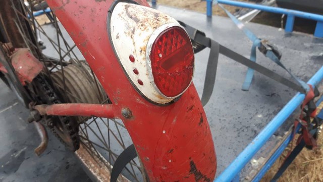

Nu råkar jag just vara lite allergisk mot patina!! Som reparatör och för all del veteranentusiast! Anser jag visst, patina är snyggt. Men inget för mig!! Patina är mer ett ord för att slippa renovera. Inget fel i detta heller. Men svårt för mig äga något som jag vet jag kan göra bättre. Det går liksom emot hela min yrkesheder! Där ligger nu utmaningen med polsk budget innebär att bygget ska ske till låg budget hela vägen visst motorrenovering av nya delar mopeden måste vara pålitlig men i övrigt mycket begagnat renoverat och återvunnet gärna fått för att hålla budgeten tillräckligt Polsk och min utmaning att bygga bra billigt gärna ännu billigare!!

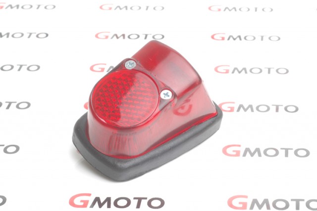

Dock finns patina så det räcker och blir över!! Så utmaning finnes och ser fram emot utmaningen. Dess utom saknas ett par kåpor(någon som har liggande billigt??) Just nu startar mopeden knappt surar ner sig ger dock kalas gnista så första utmaningen ligger i få igång och gå bra med delarna som finns.. Just nu sitter en passande Bingförgasare troligen 12mm sådan och felbestyckat misstänker även tändning står helt fel alltid något att starta arbetet med!! Men först först måste Cometen bli klar men nog kliar det ta tag i projektet.

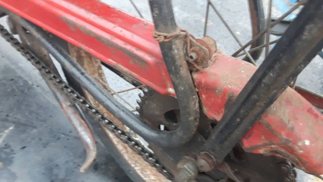

Utöver patinan finns det lite historia att ta hand om lite krökta stag buckligt/böjt kedjeskydd trasig baklampa och väl konstig fjädringsegenskap på främre stötdämpning!! Så en blandning av renovering nytt och begagnat kommer krävas!!

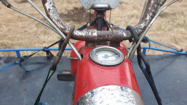

Har i nuläget bestämt mig för att grunden blir trimkitt ovan!! Fortfarande inte inte riktigt kunnat tackla priset på det kittet... Trots allt är Komaren lätt att gilla!!
Men budget ska hållas strikt!! Minimerar Kromet till fälgbanor, styre,tuta. Resterande före detta kromade detaljer(nuvarande öhh patina) får en släng silverfärg + klarlack!! Nytt gummi till sadel och handtag! Toppar med nya grepp, alltid trevligt. Tanklock lackeras pärlemovit samt klarlack kommer duga gott.. Motorn snyggas till med lite puts nya lameller. För driftsäkerhetens skull blir det nya vaiers samt ev komplett tändsystem men mitt nuvarande kontrolleras och mäts noggrant för sparade 107 Zloty är åxå en peng.. I övrigt behövs en ny baklampa... I övrigt blir det till att lackera lite tänkte först nöjt mig med en sprayburkslackering men nu är det ändå en budgetrenovering så blir lite hederlig 2k lack men sparar in på färgen genom att byta spruta tänker lackera med en liten airbruch vilken kommer pruta ner färgspill till lite!! Ett enkelt projekt i stort sett!! Problem lär finnas på önskelistan för där behövs saknade sidokåpor och verktygslåde misstänker dessa bitar blir svårfunna men viktiga!!
I stort tror jag nog detta var det mesta som behövdes visst ett styre också men här vill jag känna lite på alternativen före. Men denna mopeden kommer bjuda på prisvärdhet i det mesta!! Dessutom viss komfort-trim med 60cc knappast en raket, men väl just hobby till låg budget..

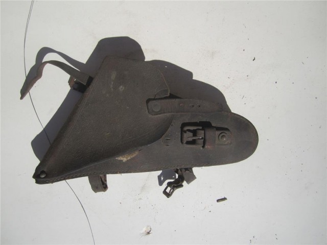

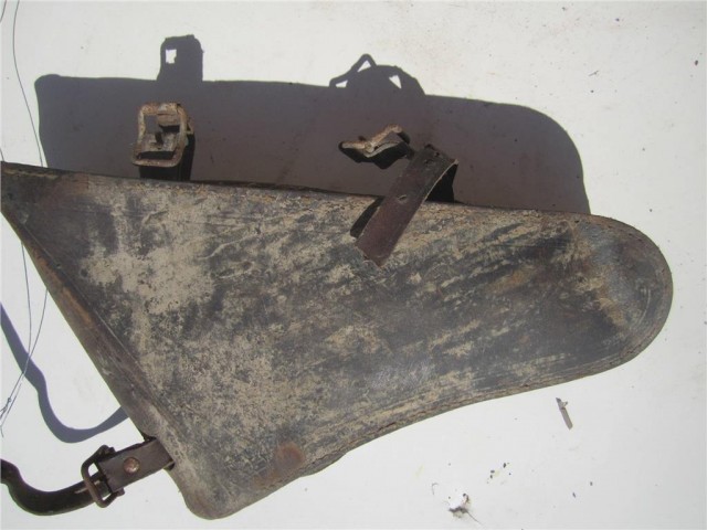

Nu ligger det en verktygsväska på Tradera som är väldigt lik Komars. Den som ska sitta mellan sadelstolpen och pakethållaren.
En länk:http://www.tradera.com/item/344393/2560 ... moppen/url

Missade nog denna eller fungerade länken dåligt får leta..SS440-80 skrev:Nu ligger det en verktygsväska på Tradera som är väldigt lik Komars. Den som ska sitta mellan sadelstolpen och pakethållaren.

Det var ett "/url" för mycket på slutet:Peter Holbrant skrev:Missade nog denna eller fungerade länken dåligt får leta..SS440-80 skrev:Nu ligger det en verktygsväska på Tradera som är väldigt lik Komars. Den som ska sitta mellan sadelstolpen och pakethållaren.
http://www.tradera.com/item/344393/2560 ... eranmoppen
eller här, kanske? http://www.tradera.com/item/344400/2559 ... teranmoped

Nöjd nöjd trots jag inte ens hunnit påbörja renovering av Komaren lyckades jag vinna hem verktygsväskan jag blev tipsad om.. Bockar och tackar för tips..
Att jag skulle ha samma tur med motorkåpor räknar jag inte med men kan hoppas och håller utkik. Men nu glädjas över väskan 95kr hemma får ses som ett bra fynd, av ett svårfunnen del!! Räknar kunna piffa upp den, till i alla fall bra med lite färdigheter från lumpartiden. Just nu i sluttampen med färdigställande av ett annat objekt. Vilket är lite raka motsatsen till detta bygge!! Såg igår att bara dekaler till den hade kostat 2037kr från dekaltrim 450kr Puch Weiser 617kr Lelles mc samt 350kr för hjälp få monterat tankdekal!! Alltså nästan 3500kr bara på klistermärken hmm tur jag inte håller koll på totalpris på Cometen..

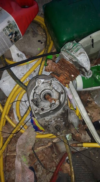

Skrattar bäst som skrattar sist!! Tyvärr vart det inte jag denna gången(heller)!! Eller nog tusan finns gud. Men nog fan ogillar han mig!!

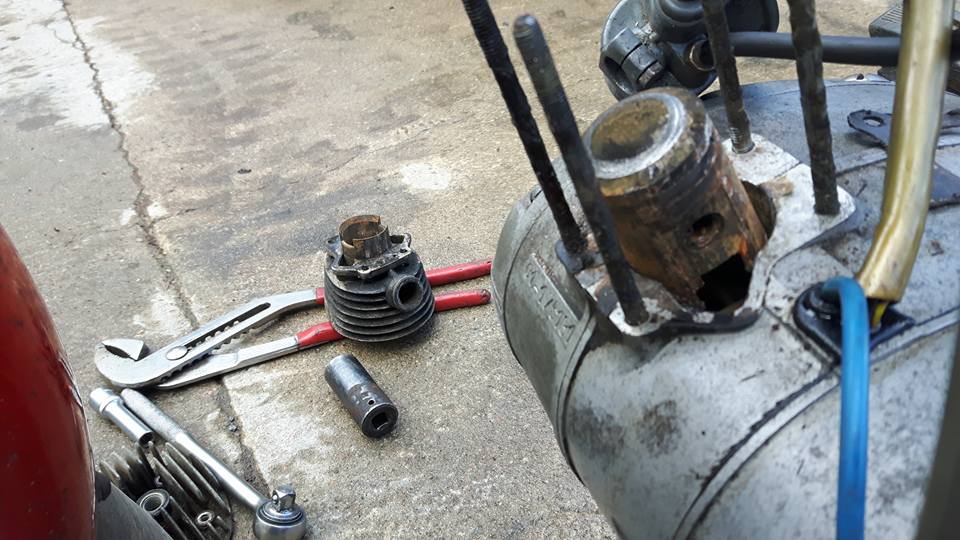

Tänkte lagt en förmiddag och fått igång Komaren idag!! Lätt som en plätt inte mycket teknik i ett järnspett!!
Sagt och gjort Moppen flyttades fram förgasaren skulle inspekteras!!
Satt en fabriksny 15mm bing förgasare modell troligen Puch på den!! När jag hämtade den sade ägaren att den gick lite illa orent spottade fräste och detta troligen berodde på felbestyckad förgasare!! Efter några "puffiga" försök till start konstaterades att det var mer än orent!!
Loss med lite plåtar och sen skrattade jag högt för mig själv!! Förgasaren låg näst in till helt lös utanpå ett "för litet" insug!!
Fick mig ett rejält bonusgarv när jag såg ett allt för litet luftfilter monterat med en gipsskruv med rejäla glipor runt om!! Varför och hur det var tänkt fungera vet jag däremot inte!! Men när gapskrattet lagt sig och tårarna var torkade. Så kunde jag krasst konstatera att det filtret gjorde då ingen som helst nytta. Kommer bli en lätt plätt få igång polacken!! ska bara...
Jaja först hitta något lämpligare bygga förgasare på. En 15mm på den cylindern blir inget bra!! Efter mycket rotande i förgasarlådan! Så var det bättre upp! Vet inte varför eller hur men hittade troligen en originalförgasare eller i alla fall en som passade perfekt!!
Vilken gicks igenom rengjordes monterades!!
Underbart nu ska polacken brummas igång!! Japp sen var det färdigskrattat!! Surt sa räven och nog var det ättika smak allra minst!!
Motorn går inte runt vet inte hur var när varför men motorn vart tokstum!! Måste stått vatten både i motor som i cylindern. Vilken troligen kom dit under hemtransport i ösregn. Sannolikt genom obefintligt monterad förgasare!! Man kan inte tänka på allt ångrar nu att jag inte lade någon timme i våras. Nu var ju ändå motorn tänkt att renoveras. Men hade varit kul fått kört lite innan!! Samt än kuligare bara fått monterat cylindern och hunnit med något rally med den!! Tja vem vet om tummen sitter löst och lite tid finns över så möjligt det hinnes ändå!! Jaja nu suttit vid datorn en stund!! Blir till att investera men på polskt vis naturligt vis!!

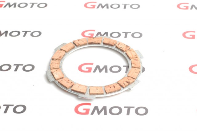

Shoppinglistan blir!!
2xfälgbanor
72 ekrar
koppling/handbromsgrepp
kedja
lameller
cylinder /60cc
topplock /60cc
vev
kolv
samtliga lager packningar tätningar
spårkil
summa totalt 880kr

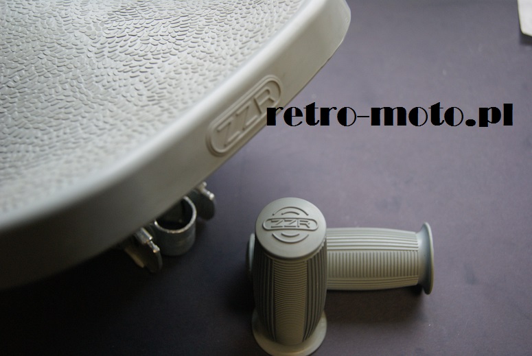

Som ska investeras ytterligare i sadelgummi och handtag samt dekaler!! Men detta får vänta till i morgon efter dubbelkollat att dekalerna blir rätt men ytterligare en slant på 305kr!!
