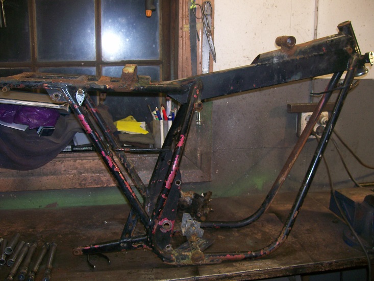

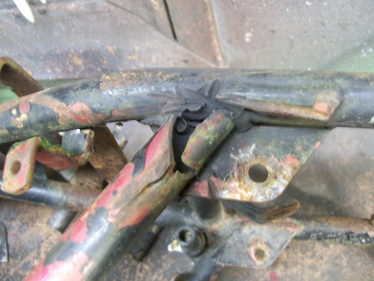

Ha ha fick en flashback när jag såg bilderna å tänkte på mitt Snik-Type bygge. Typ samma jobb på den också, men det är kul när man är klar. Känns som man räddat en E-type.
Re: E-Type av billykid
rädda en e-type är precis vad billykid har gjort.
för jag tänkte kasta den ramen.

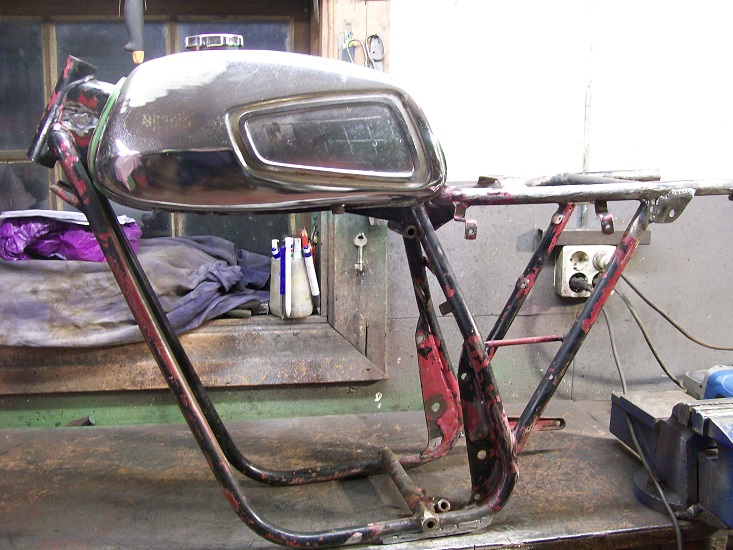

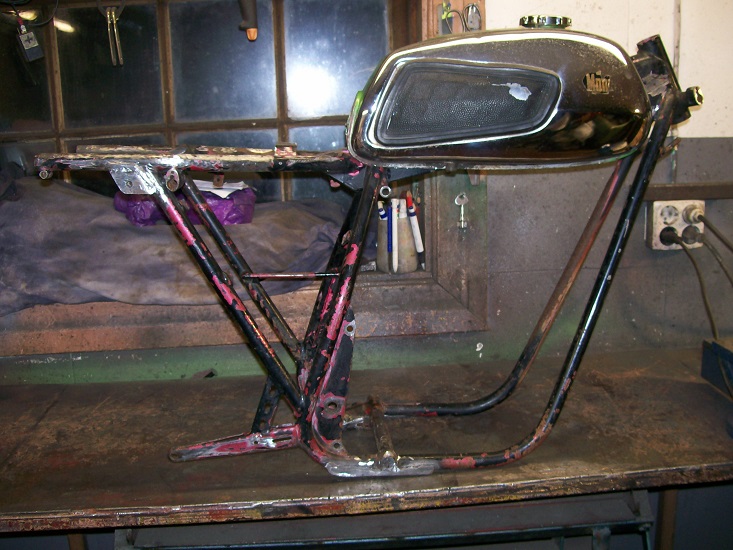

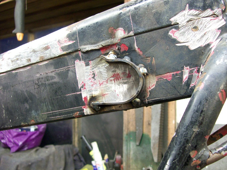

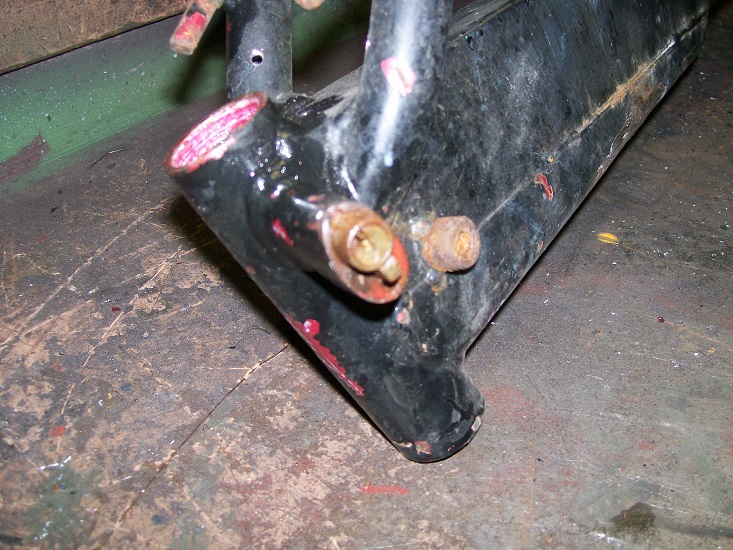

Lite tokig blev det då E--Types främre tank fäste har tankfäste = bultinfästning på ramen... :?
Och Crossen MX har gummi, naturligt vis har jag tankar tvärs om....ej några större problem... :)

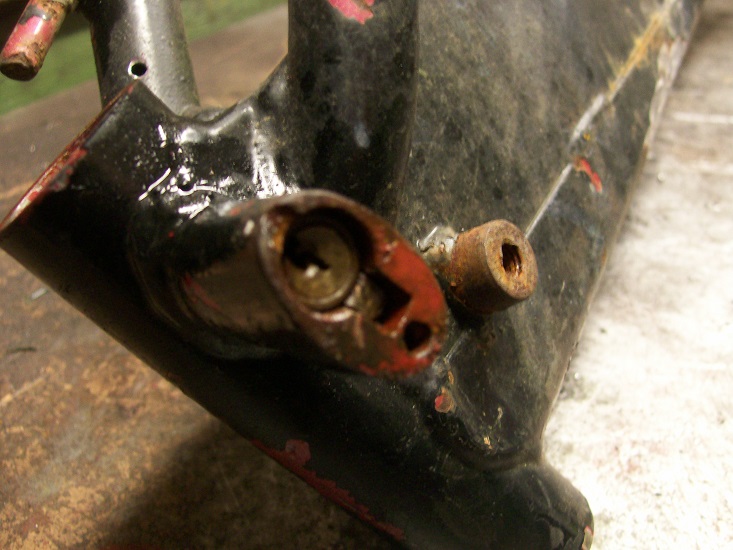

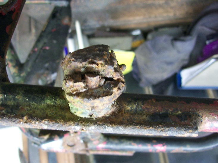

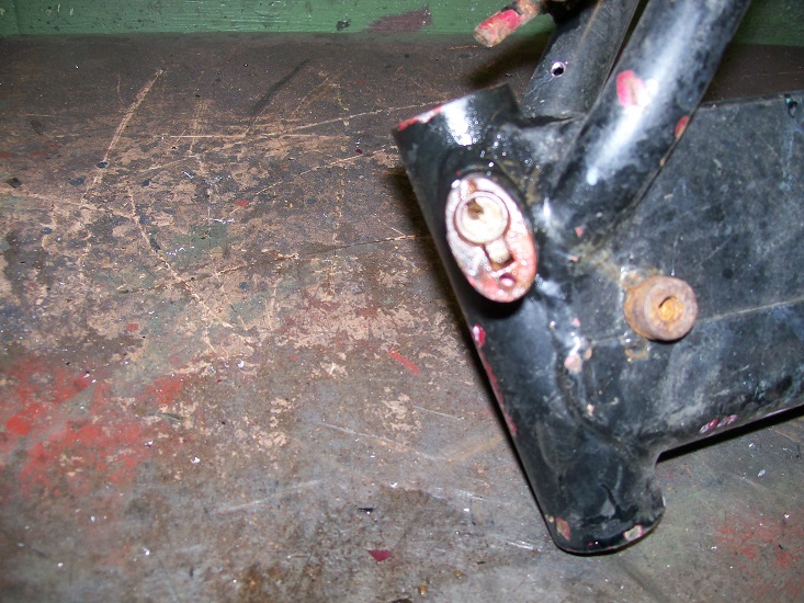

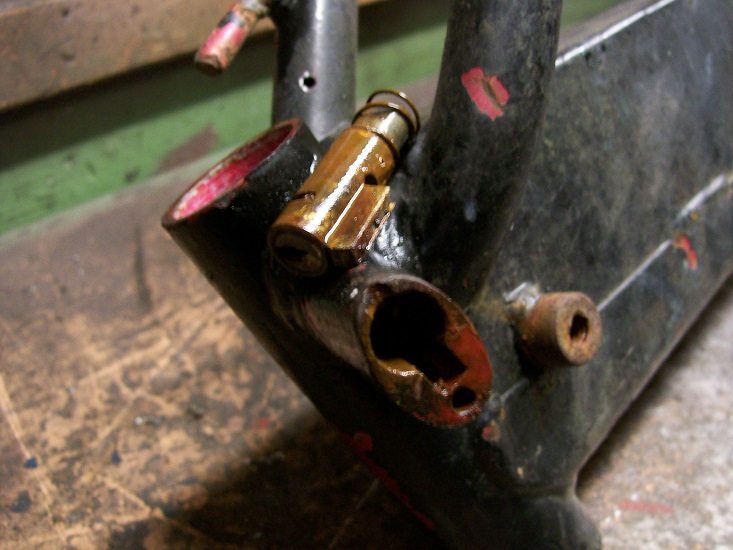

Har varit uppe förr....hur får man bort stylåset vissa borra, men jag vil ej förstöra låsen då dess
går att bruka igen. Det går så lätt att få bort dessa ändå... 8)
Försök ej få ut det utan att slå in det först....se bilder nu har jag gjort samma minst Op. 10grr :wink:

billykid skrev:Lite tokig blev det då E--Types främre tank fäste har tankfäste = bultinfästning på ramen... :?
Är alltid bra att veta om man skulle vilja byta lås någon gång. :D

tackar för tipset billykid :) bra bilder oxå... ska ju ut med låset både på en e-type och en golden champ ganska snart.. 8) har ju borrat tidigare men nu ska detta testas... 8)

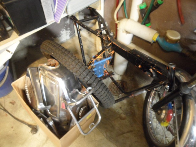

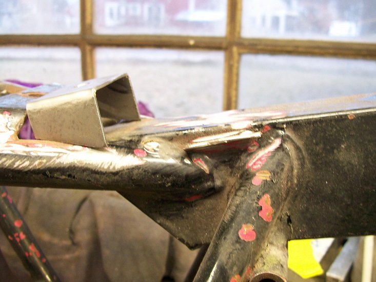

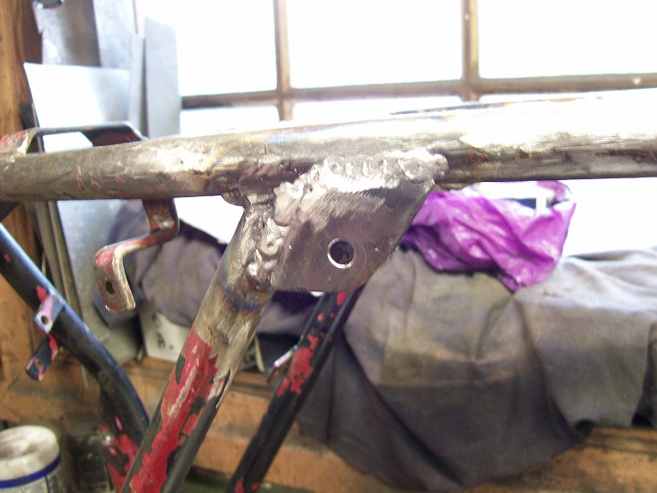

Nu är ramen färdigsvetsad.....några bilder på ram/tanken....Tack för tanken Muskö.. thumb_up

Spännande Billy,vad blir det för snurra i ramen ?
