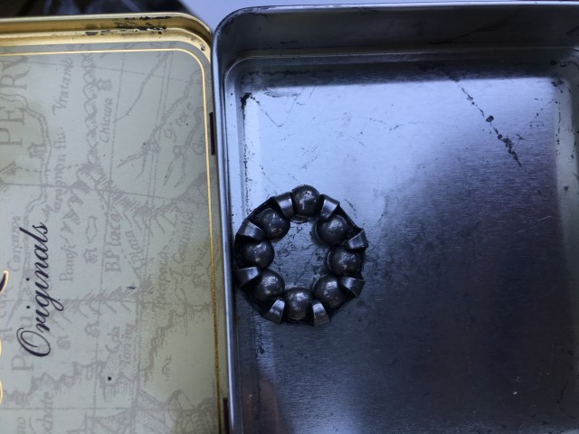

Postat: 22 maj 2016, 19:55
av brillan
Kulring
Kulring
erlan skrev:skålen är utbytbar i navet.
och det brukar inte vara kulring på mopednaven. det brukar vara fullt med kulor i stället.
6,35mm ska väl kulorna vara om jag minns rätt.
norscand har kompletta satser med axel och allt.
finns även en ombyggnadssats för spårkullager. men den kräver lite mer känsla för att få bra.
behöver ibland kompleteras med tunnare schims.
Vad är det för sats du menar? Är osäker på fabrikatet på navet, och ärligt talat på mopedramen också, men axeln bör vara 155mm M11. Se bifogad fil för foto på den kulring som satt i. Inte så lätt att få tag i en sådan, verkar det som. Åtta kulor drygt 6mm.
Re: Bakhjul som liksom sitter löst
Postat: 22 maj 2016, 20:33
av erlan
här är det nog dags för lite bilder på nav och moped så vi ser vad du har.
jag tog för givet att det var den vanliga gröna .
