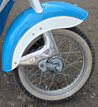

Re: Frågor om en Monark Monarscoot
Instruktionsbok till ILO Piano: http://www.idenatet.se/product_info.php ... cts_id=341" onclick="window.open(this.href);return false;
Ja jo bara till motorn, men andra har säkert bättre koll på vad som finns.
Inlägg: 6110
Gissar på 59-60 av bilden att döma...
Jag instämmer med HSE, 1959 -1960 är rimligt tillverkningsår på framgaffel och bakskärm började tillverkas 1959. Husqvarna flintamotor är inte original under de åren så frågan är om motorn är bytt eller om mopeden är i hopplockad av överblivet.
T.ex 1957-58 är inte bakskärmen utsvängd baktill som din verkar vara på bilden.
Se skillnad:
1957-58
1959-60
Har du bild på motorfäste?

framhjul
framhjul

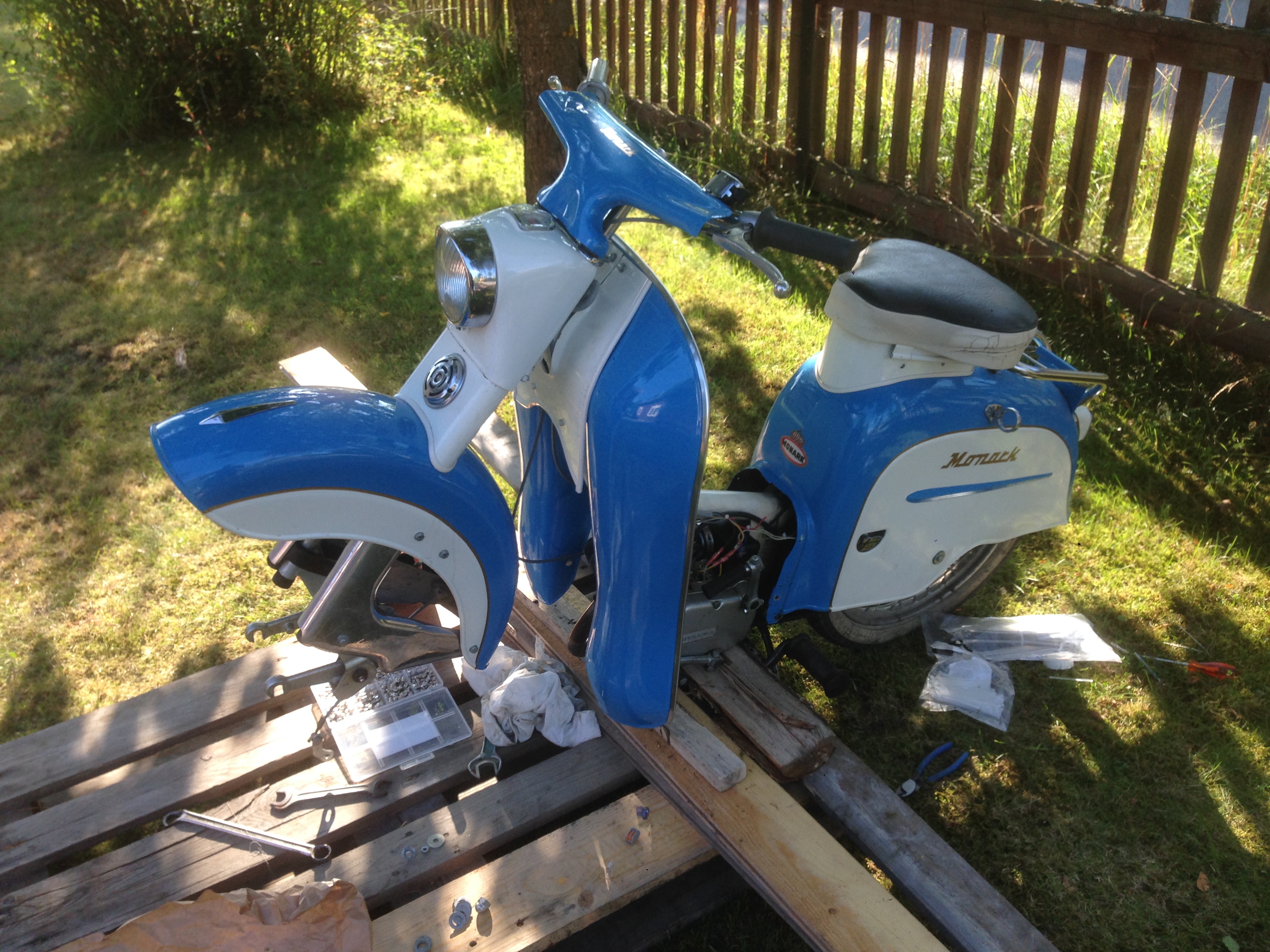

frosty skrev:http://www.tradera.com/item/302484/2611 ... o-original
detta måste vara en 1957-1978 då
Det där är en -57 Monarscoot. Det var bara det året som pakethållaren svänger uppåt i bakkant. -58, och om jag förstått saken rätt, typ halva -59 så var den rak i bakkant.
Därefter hade den samma utformning men blev kortare med infästningen i bakkant på sadelfästet.
Bifogar en bild på min -58 med den långa och raka pakethållaren för jämförelse.

frosty skrev:Hej,
Jag har en moped som heter Monark Monarscoot
Ursäkta att jag kapar tråden lite grand, men: du råkar inte ha petat något i ekrarna på bakhjulet? Mina på drevsidan hade rostat sönder och gick till slut av de flesta. Försökte sätta på 160mm x 2.9mm vilket fungerade fint på ena sidan men blev inte klok på hur räcka till samma ekervinkel/mönster på drevsidan...

pettersundlof skrev:
frosty skrev:Hej,
du (eller någon annan) har inte haft loss det flänsen som sitter innanför drevet? och sedan satt den i fel läge? den kan ju vridas på 5 lägen, men bara ett funkar,
lägena för ekrarna ska vara "mitt i mellan" hålen på andra sidan.
