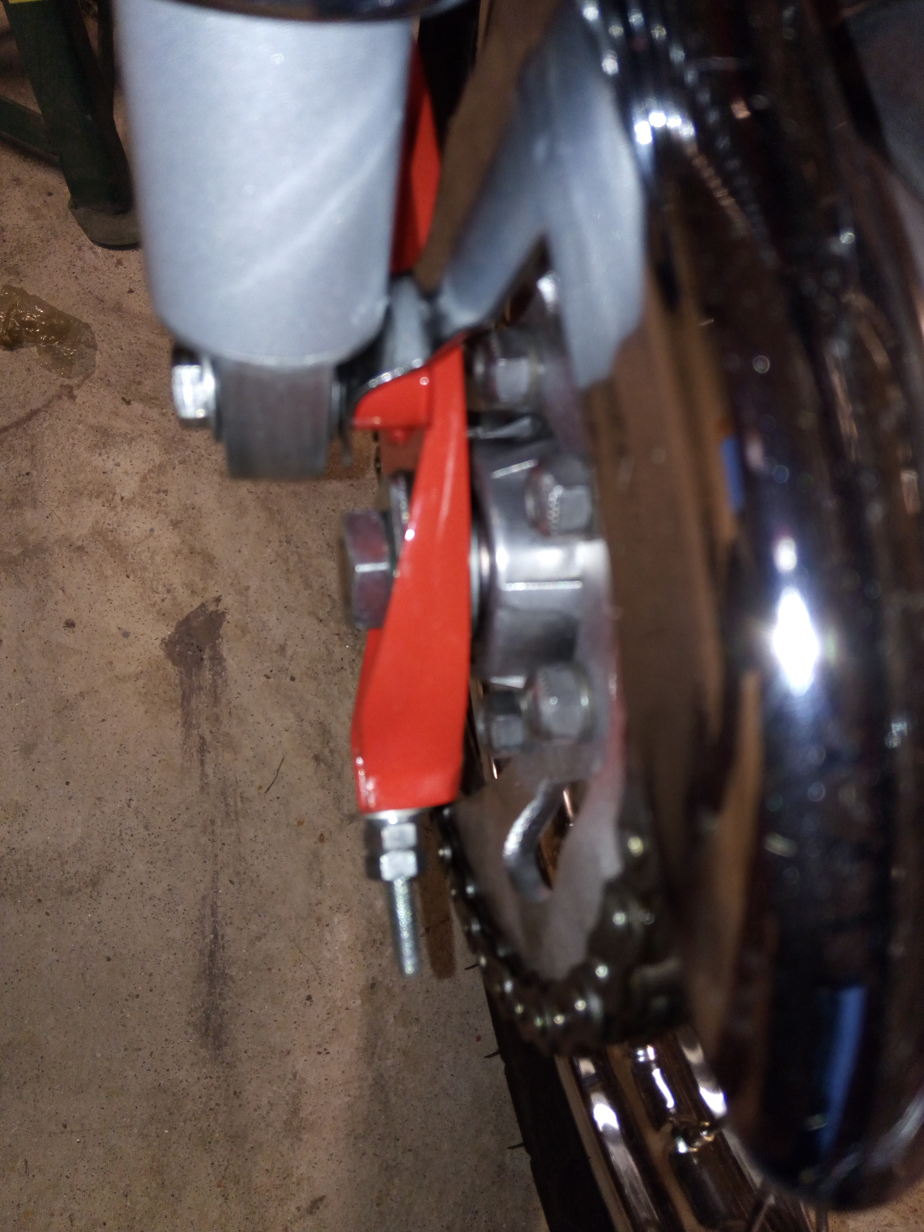

Gjorde förstärkta kedjespännarfästen. Jo jag vet att man kan köpa dom färdiga hos zunparts.nl men fixade dom själv

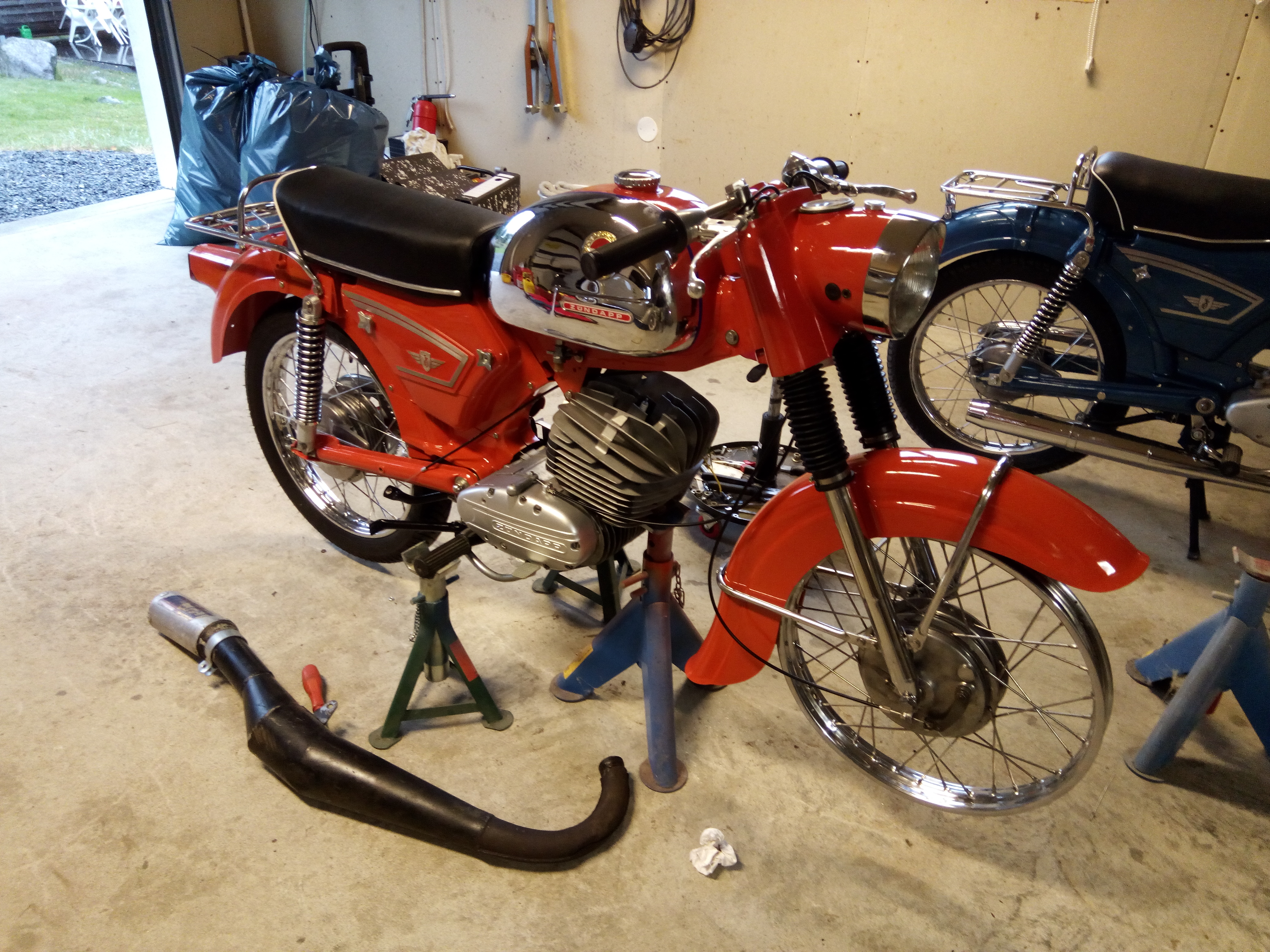

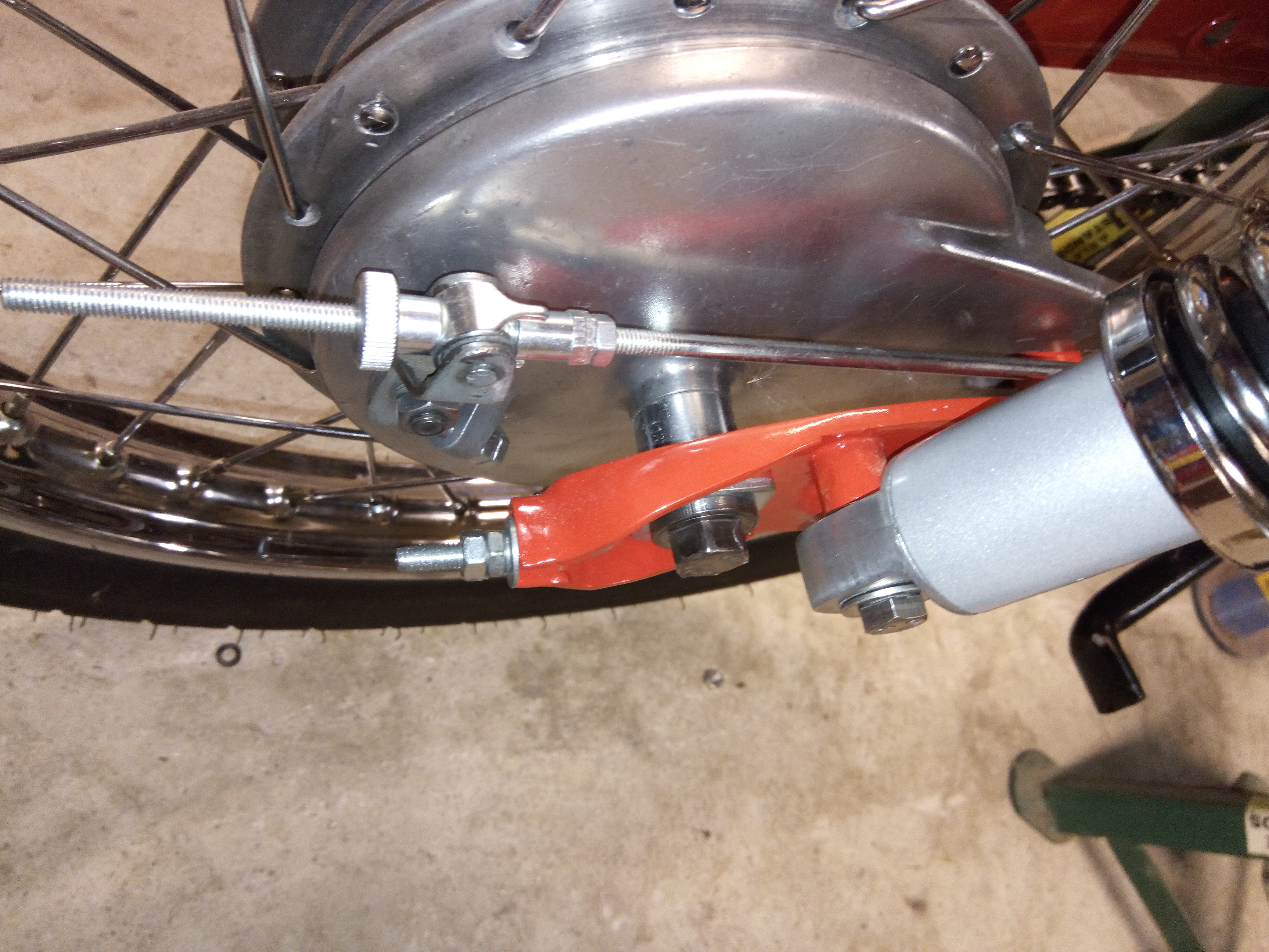

Tjusigt även om högersidan är den som får minst spö.
Jag brukar försöka hitta långa originalbromsarmar till bakbromsen, korta blir tungtrampat.
Vill gnälla lite på din montering av bromsarm men lossa den och återmontera den mera bakåt så det inte ser ut som du far runt med en meter gängstång.

Gruff skrev:Tjusigt även om högersidan är den som får minst spö.
Tack för ärlig och positiv kritik. Jo den är ju i byggstadiet ännu och idéer från forum-medlemmar är mycket uppskattat. Tog bilden på högra sidan för det blev bästa ljuset. Här är en från vänstra sidan.

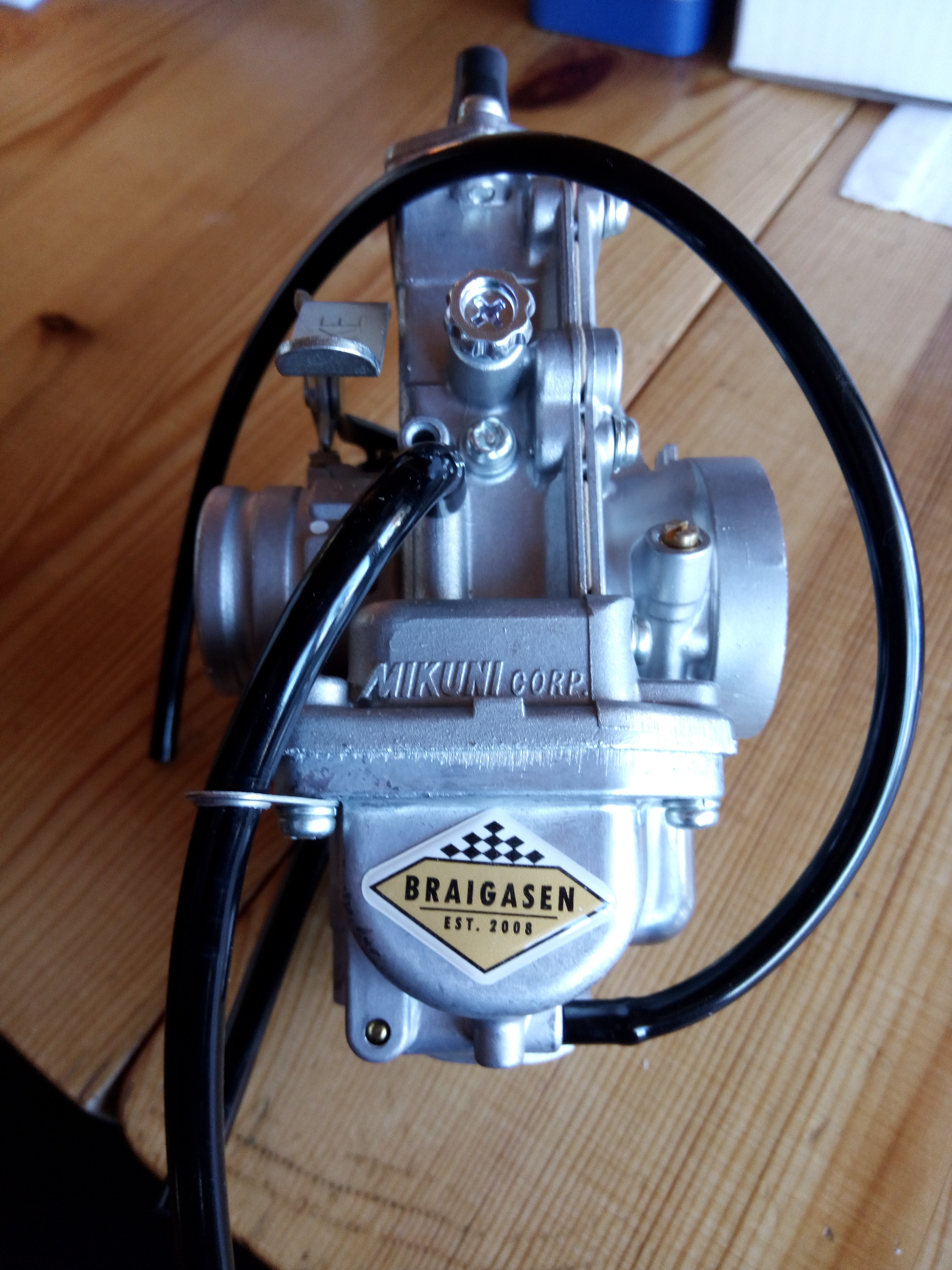

Har beställt ett 12V Kokusan och gjort en förfrågan hos Braigasen om bästa förgasare och bestycknings-garanti. Uppstart och provkörning när grejerna och däck har kommit. Ska prova att infoga en video på detta när det bär till :mrgreen:

Micke S skrev:Här är en kanonbra förgasare som räcker till 20 hp och är lätt att bestycka. Det står fel i länken, förgasaren har givetvis 6 mm huvudmunstycken.
http://www.twostroke.se/product.asp?product=21063" onclick="window.open(this.href);return false;
Beställde en VM28-418 (flatside) av Braigasen. Den är 11mm kortare än vanliga trottelvarianten och plats behövs. Han skulle bestycka efter vad han tror ska bli bra. Får testa och se hur det vart när grejerna är på plats. Vill det sig inte så kan det bli en Dellorto istället.

Flatsiden levererad av Braigasen, så snabbt att jag knappt hann med. Heder åt denne man som skickade 3 st extra huvudmunstycken och lågfartsmunstycken slider_thankyou.gif . Väntar bara på Kokusan elsystemet och däck nu. Plus att jag ska återhämta mej från galloperationen i tisdags.

GlobalNomad skrev:Flatsiden levererad av Braigasen, så snabbt att jag knappt hann med. Heder åt denne man som skickade 3 st extra huvudmunstycken och lågfartsmunstycken slider_thankyou.gif . Väntar bara på Kokusan elsystemet och däck nu. Plus att jag ska återhämta mej från galloperationen i tisdags.
Christer håller på att ta fram ett ställbart till den förgasaren. Har haft möjlighet att testa denna förgasaren några veckor. Mycket enkelt med ställbart huvudmunstycke (det nedre). Det övre är ett ställbart powerjetmunstycke om man vill laborera med det men det ställbara HM är kanon
