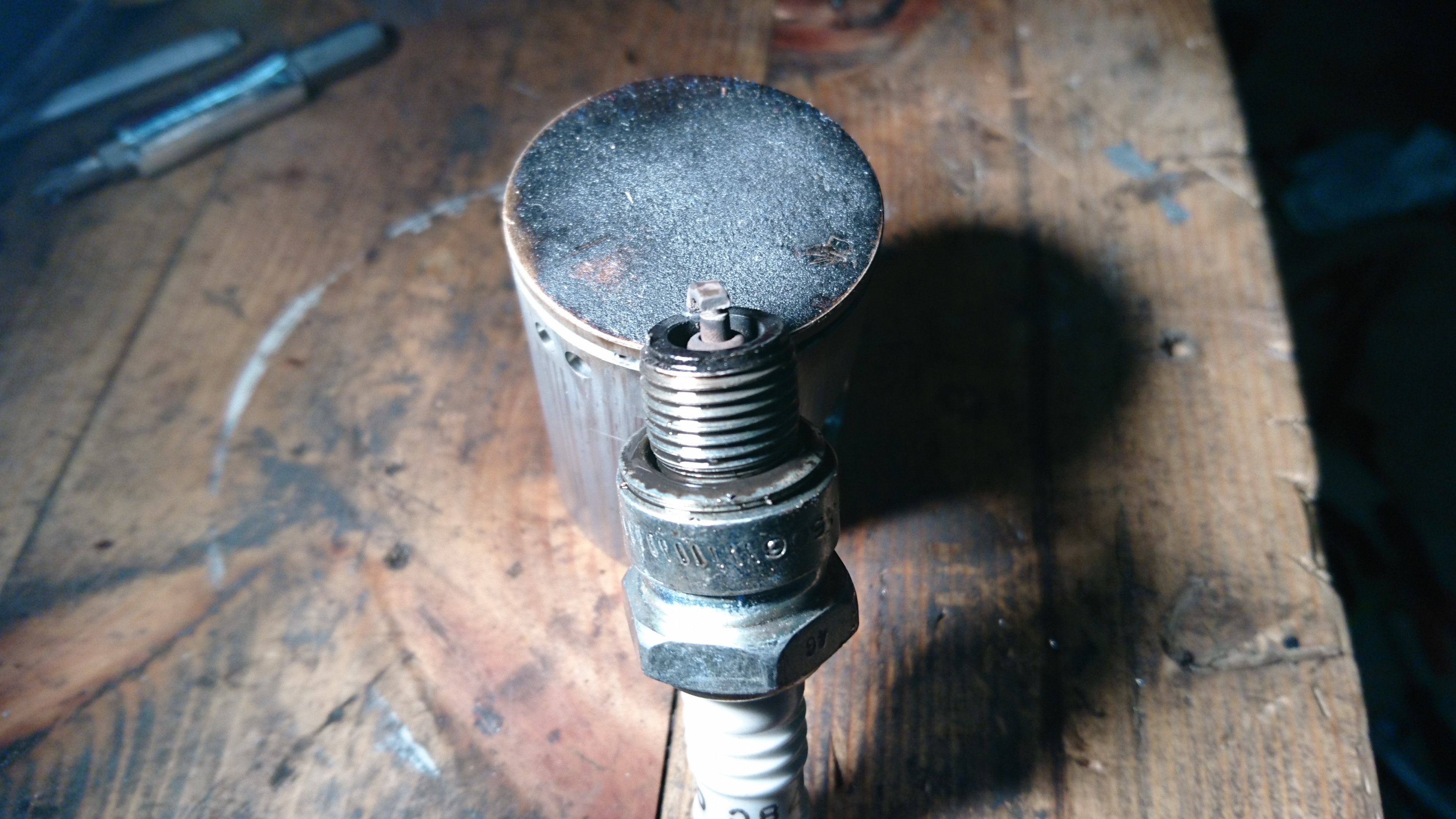

För ett par veckor sedan märkte jag att dappen började tappa orken :shock:, och nu kommer man inte iväg på trean så länge det inte är nedförsbacke. Han är även svårjusterad och tändstiftet blir lika vitt hur man än skruvar på justerbara. Det jag bytt motorrelaterat är packningar samt packboxar i somras,flottör, kolv och justerbart munstycke (17 bing). Har testat efter tjuvluft med startgas, justerat tändplattan, testat alla inställningar på förgasarn och rengjort den flera gånger,avgassystemet är ej igentäppt och kolven sitter även åt rätt håll. Vad är det för fel? ÖS på med förslag! Tack i förhand, David.

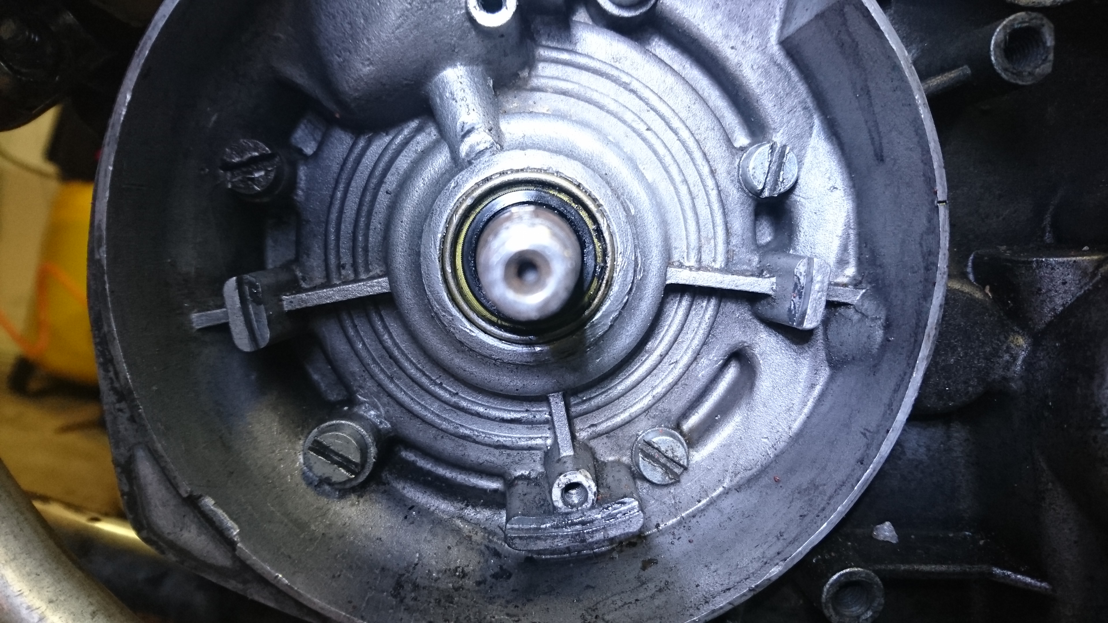

Det jag haft problem med på Zundapp när den blivit orkeslös är bara vevaxelns packboxar. Du bytte i somras men kolla så inget hänt med de nya, krupit ur läge exempelvis ....

Okej tack, måste vara den bakom tändplattan,för han blåröker inget extra och surar inte ner sig. Testade att spreja in startgas bakom svänghjulet men kanske blir för liten halt för man ska märka nån skillnad på tomgången?

Jag har aldrig vågat spreja startgas vid tändplattan med motorn igång med tanke på hur det gnistrar runt brytarspetsarna så jag vet inte. Man borde kunna monterar en slang istället för förgasaren och blåsa i den med kolven i topp för att se om det läcker någonstans, packboxarna skall klara mer än en 2-3 bar utan att läcka under drift så med en reducering kunde man till och med koppla till kompressorn och kolla om det läcker mycket förbi kolvringen med :wink:

Inget synligt läckage iaf, det sitter som den ska och ser fräsch ut. Kan det vara läckage där även fast den är ut att hålla tätt? Vad kan det annars vara?

dagens mackbensin blir snabbare sämre än den blev förr. och är även av ojämn kvalitet.
eftersom stiftet är konstant vitt, så är det ju problem med bränsletillförseln.
märkligt dock att kolven fortfarande är mörkt sotig.

Jo men anledningen till det är nog att den inte blivit rengjord på en lång tid, men det har den blivit nu. Men känns lite konstigt om bränslet skulle vara så dåligt att den inte går som den ska. Dock så har han vitrökt ganska mycket...

Håller med om att det ser ut att vara otillräcklig soppatillförsel. Om packboxen på transmissionssidan läcker blir både kolvtopp och stift oljigt och om det läcker på svänghjulsssidan ska det finnas kladd där om man tittar bakom tändplattan.
