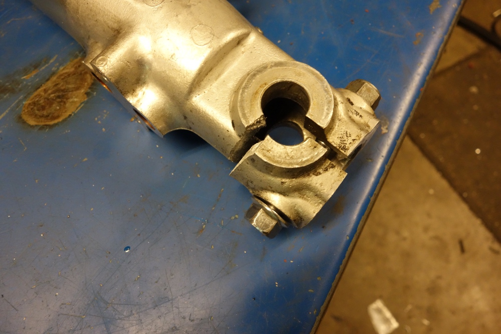

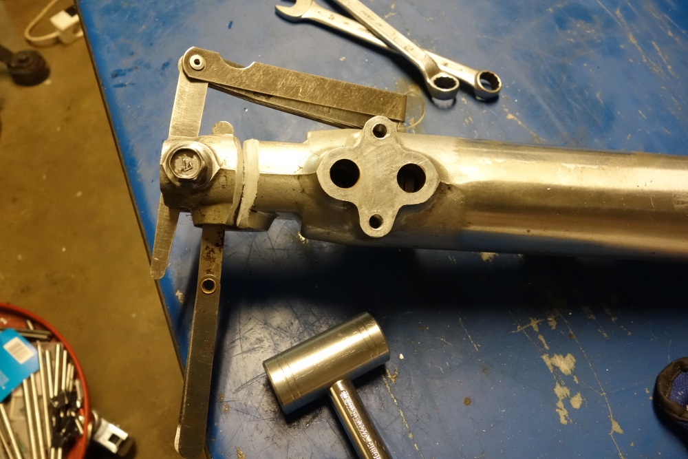

Svingen..
När jag kollat på bilder så ser det ut som äldre trial hojar har kortare hjulbas ex Honda TL 125.
Kortade min 50mm.
Har även tillverkat nya fästen till fotpinnar och broms som flyttats längre bak o lite högre.
