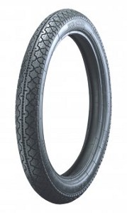

Var köper man bra 15 tums däck ?

Beror lite på trimmat otrimmat?? Handlade senast av däck on line och vart mer än nöjd nu visserligen 17 tums men de bör väl även ha 15 tycker jag..

Knepigt att hitta 15 tums moppedäck av kvalitet.

Jag lovar att vi har letat, men ännu inte hittat några vi är nöjda med.

Golden boy och cheng shin duger, men det är inga toppdäck och knappast bra att åka fort på. De får torrsprickor ganska fort också, men är avsevärt bättre än speed i alla fall.

15tum är en väldigt udda dimension, mer eller mindre enbart använd på svenska maskiner. Kollar du på norska, tyska, österikiska osv så brukar dem sällan ha mindre dimension än 16tum. Därför är det svårt att hitta någon tillverkare av rang som vill producera till så extremt liten marknad.
Cheng Shin är dugligt, och även Golden Boy funkar. Jag skulle väl dock inte åka fortare än 60 på dem.
