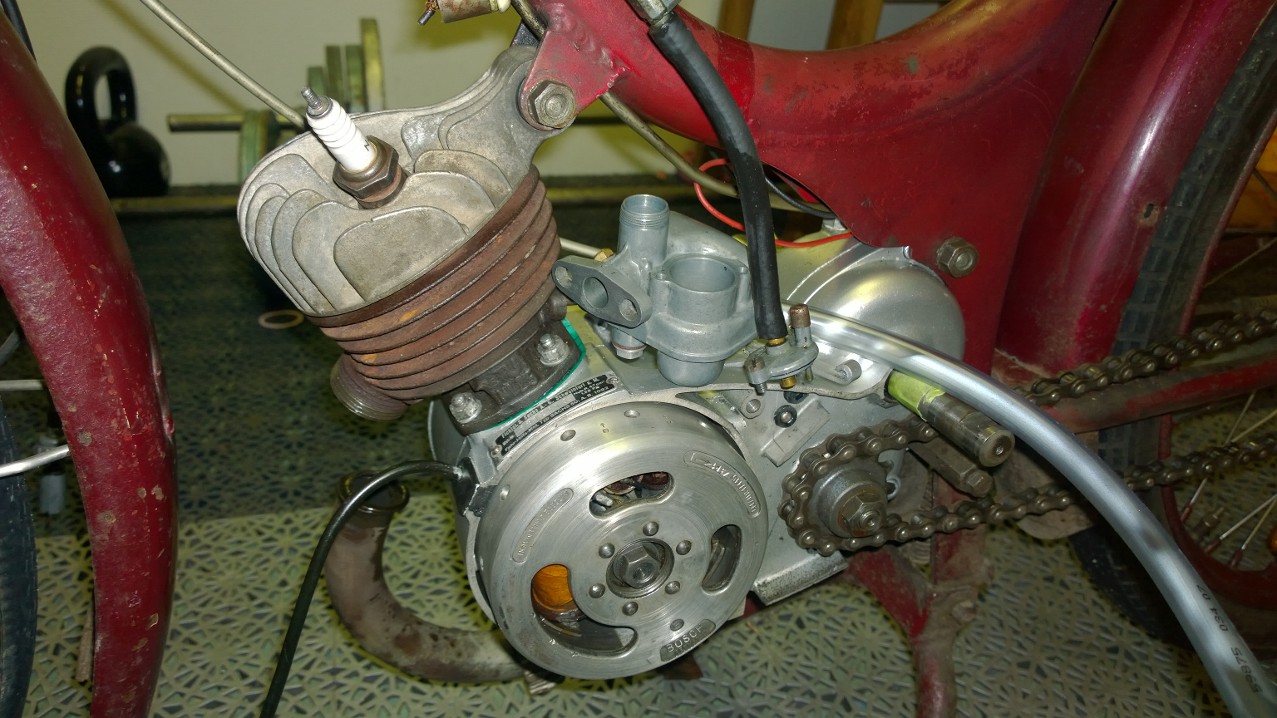

Hej,
Nu har jag äntligen fått igång min Saxoped. Den fungerar bra men är lite trött.
Jag undrar om det finns en 60cc NTS cylinder till den? Hittar inget. Finns https://www.ettansmopeder.se/product/tr ... -mini-nts-" onclick="window.open(this.href);return false; där det står mini men tror knappt att dom syftar på liten cylinder.
Passar en NTS 60cc cylinder på mitt block? Det är en 2-växlad hand från 1956. Toppen behöver man byta, till det stora. Är avståndet rätt så toppen passar i ramen?
Annat man behöver tänka på?
Jag är inte ute efter super effekt utan ute efter bra vrid och en toppfart på typ 60km/h som max. Original 12mm förgasare hade varit önskvärt att vara kvar men misstänker att CC-måtten är fel på den gamla cylindern kontra den nya. Höjden ser också lite fel ut.
Bilden är från när jag testar packboxarna.
mvh
Anders

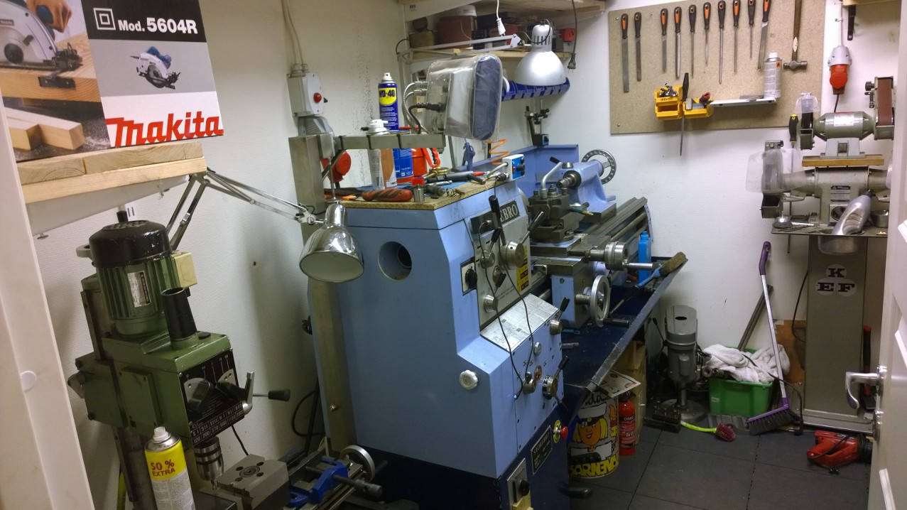

Maskinparken är ganska god. Se foto. Har en Storebro 195 och en metallfräs, svets mm.

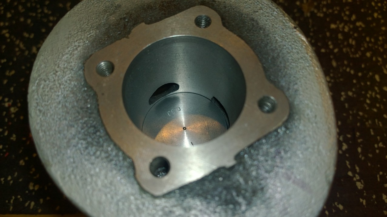

Idag så svarvade jag om cylindern och det blev bra. Lagom kolvspel om man jämför med den gamla 38.0 cylindern. Vet inte vad det är för skillnad mellan 0.8ps och 1.25ps motorn då denna 1.25ps cylindern har annat nummer på den men samma storlek på kanaler och insug. Den är lite filad i insuget och jag passade på att jämna till den lite i avgasporten.
Går lite bättre än 0.8ps cylindern men inte mycket.
Var ska man fila? Ska jag bredda avgasporten, höja avgasporten? sänka avgasporten?
Att förstora kanalerna har jag ingen möjlighet till då jag bara har vanligt handtag, inget med 90graders växel på.
Ska plana toppen i morgon, ger väl något och sedan mecka lite med förtändningen.
Bild på cylindern efter svarvningen.

Ingen har gett något tips hur jag skulle porta.
Här är mina egna tips:
Breddade avgasporten med ~70%. Höjde lite typ 1.5-2mm. Kanalerna under cylindern var inte helt optimala (i mina ögon) putsade upp dom samt polerade hela vägen ner till kolvportarna. Längst nere vid kolvportarna ser man att det är en restriktion. Kanalen går rakt ner sedan breddar sig kanalen mot cylinderloppet. Där slipade jag också, vilket nog gjorde nytta.
Använde i vanlig ordning Biltemas roterande filar, 3mm axel, 6mm huvud. HRC74 så inga problem att fila i gjutjärn.
Resultat?
Långt över förväntan. Nu är där helt plötsligt bottendrag! Mycket mer än innan. Kan köra på tvåans växel och nästan stilla och sedan dra full gas. Ingen knorr, bara drar på. Dock är nog toppeffekten inte mycket högre men bottenvridet är typ 2-3ggr bättre.
