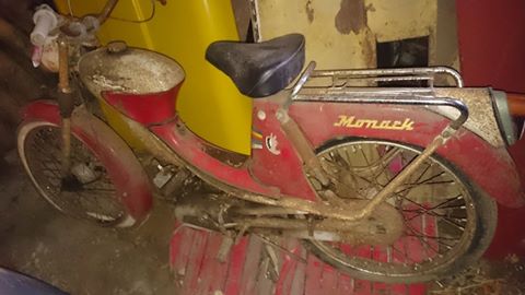

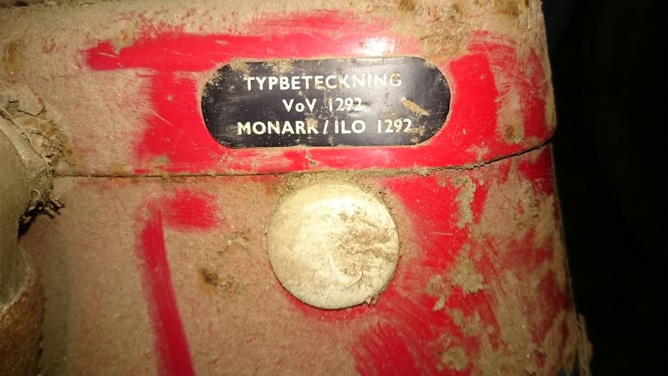

Hej alla! Min far fyller 70 i april och som present så hade vi tänkt att få fart på hans gamla moppe. Igår "stal" jag den och har nu donat lite och har några frågor.
Motorn sitter fast,jag har hällt diesel i cylindern.
Drar jag i kopplingshandtaget så borde bakhjulet rulla men inte.
Kicken går att trycka ner dock lite trögt. Den borde ju inte röra sig heller när motorn sitter fast.
Jag tog loss transkåpan och kopplingen rör sig men hur mycket ska den röra sig?
Tacksam för all hjälp :D
