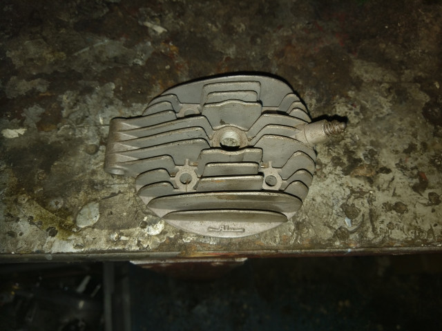

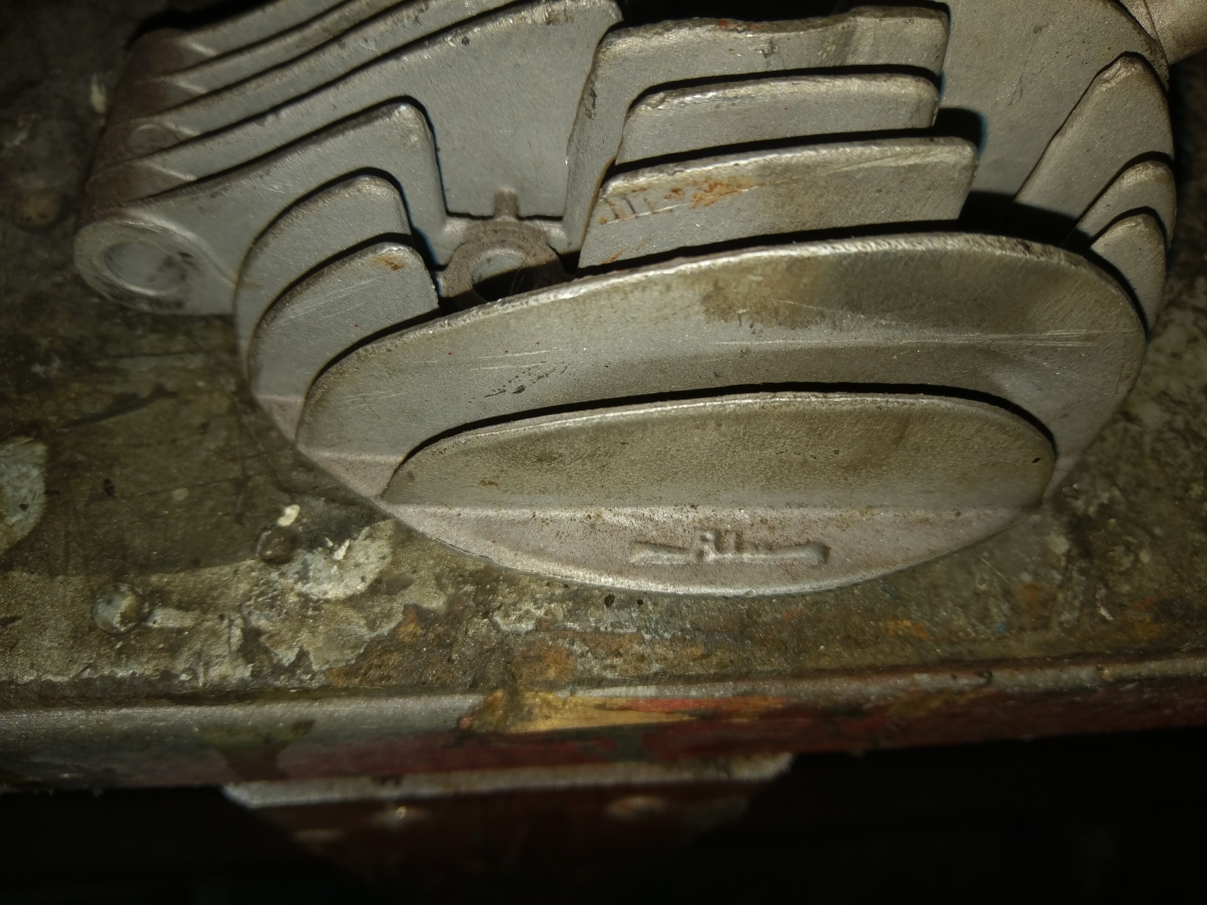

Hej !
Har ett topplock liggande men känner inte igen vart det tillhör för 50 cc motor.
Toppen har någon form av logga på sidan som jag inte kan tyda .
Någon som har någon aning om vart detta topplock kan passa till ?????
Se bifogade bilder .
Tack på förhand
Ullen
Re: Topplock till vad ???
Jag tycker det liknar topplocket till en RMW Pilot 40cc, den kilremsdrivna enpetaren:
http://mopedum.se/images/mopdel/large/23068.jpg" onclick="window.open(this.href);return false;
http://mopedum.se/images/mopdel/large/22811.jpg" onclick="window.open(this.href);return false;
Men jag kan ha fel...
Inlägg av Ullen »
Perfekt !
Det verkar som om du har rätt . Har en cylinder liggande till toppen också .
Allt påminner skarpt om Ilo grejor men cylinder har utblår med 2 fästbultar .
Stort tack för hjälpen .
Då kan jag försöka avyttra dessa grejor till bättre behövande :)
Mvh Ullen
Inlägg av Falkfish »
Victoria EM50 eller 51 tror jag.
Mvh
Falkfish skrev:Victoria EM50 eller 51 tror jag.
Mvh
Men Victoria EM50 har inget fäste i topplocket, och MS51 är mer fyrkantig...
Inlägg: 6404
Mvh
Och EM 50 har ingen pys...
