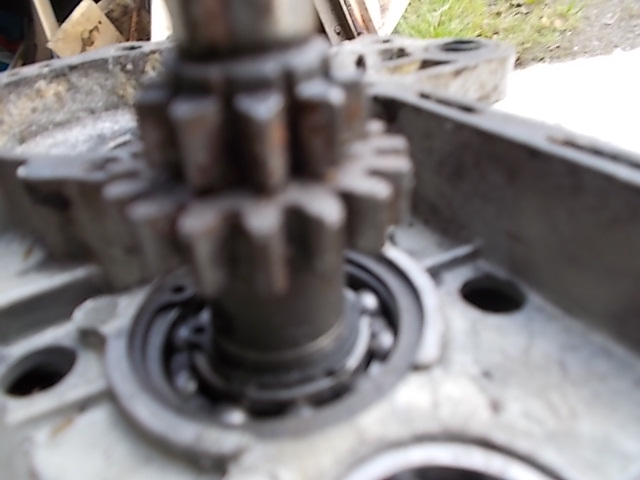

Köpte en Fram King moped med Viktoria motor. Den hade stått länge så fukten hade angripit vevaxel som saknade cylinder. Nu fått den i delar men får inte bort det lilla drevet på vevaxeln och inte heller kopplingshuset.
Välkomnar några tips.

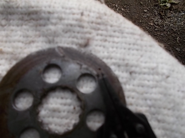

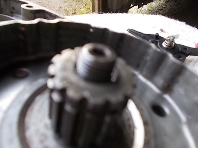

Drevet på vevaxeln vet jag faktist inte, har inte behövt rör det. Normalt lossar men en mutter och drar av drevet med en avdragare... Kopplingshuset skruvar man av centrumet på
. som synes är axeln gängad... Ev håller man emot/fast centrumet och skruvar på axeln på andra sidan vevhushalvan om motorn är kluven.
. När innehållet i kopplingshuset skall monteras igen passar de fasta delarna bara på ett sätt, märkta med en fördjupning typ könslag, märkena skall ligga över varandra. Spetsen på tången pekar mot en sådan märkning.

Tack för tipsen, nu är det loss. Hammare och lite kärlek så var det loss men en mutter gick åt..............
Kopplingshuset nav sitter på kona med en mutter. Vevaxel sitter på splines och en mutter.
