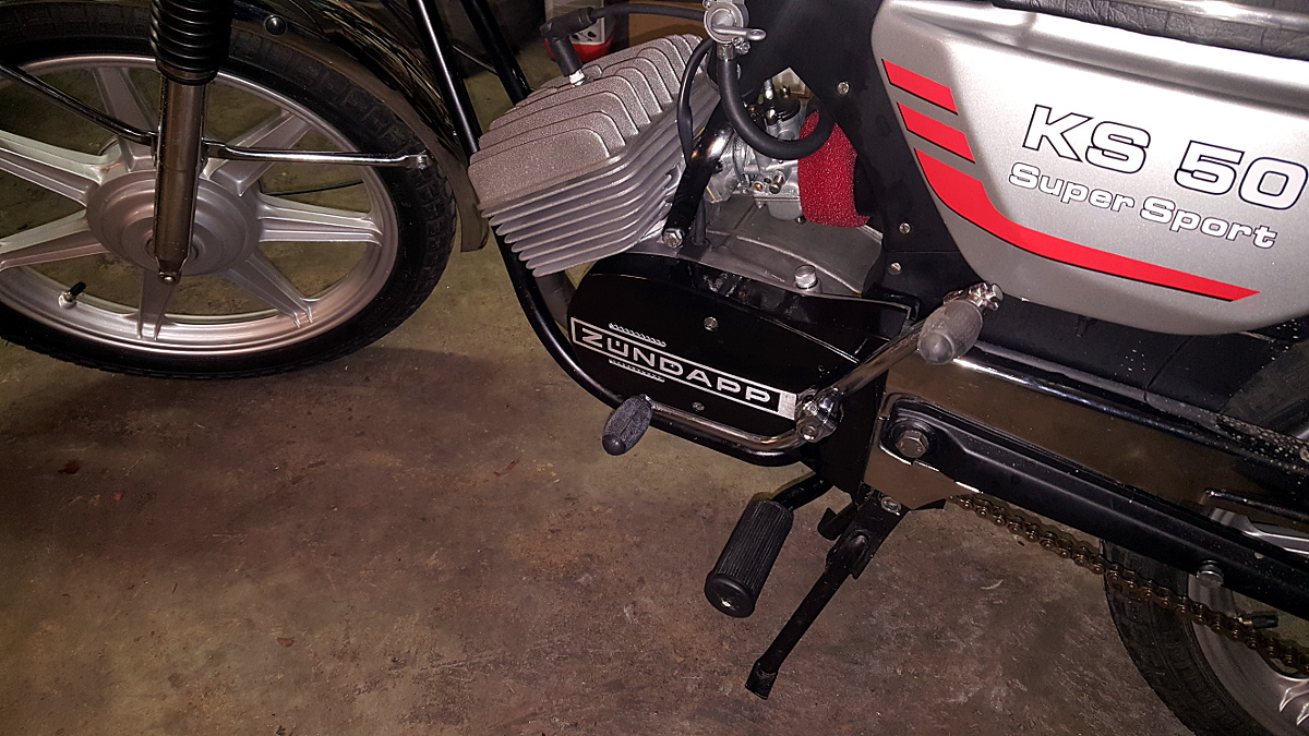

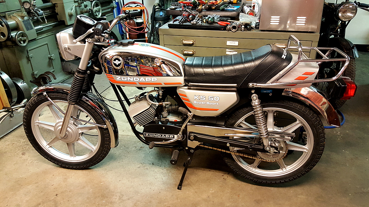

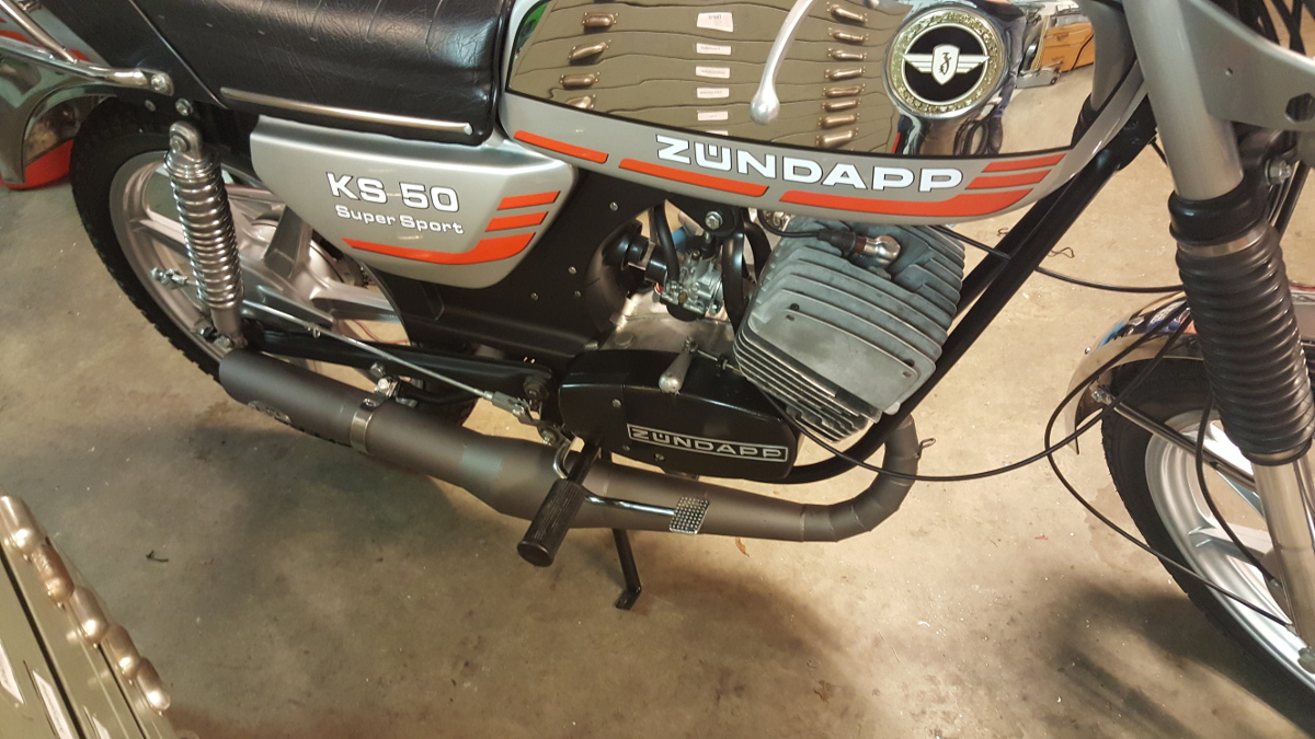

Jag har känt till att Zundapp 529 ska vara sköna att åka på och efter köp av en sådan i mycket fint skick kan jag intyga att det stämmer. Jag har visat den förut här på Raketsport men gör en projekttråd för moppen kommer säkert att utvecklas i steg även om den inte byggs om utan ska vara enkel att återställa. Den känns ungefär som en Yamaha FS1 att köra, bekväm och följsam utan rangel och vingel. Den här moppen har renoverats av en kille som har velat fått den 100% original och han har gjort ett mycket fint jobb. Det sitter en 3-växlad motor i med originalcylinder. Men jäklars vilket litet hål det är i insuget :) Prestanda är också därefter, slöare än slött, eller rättare sagt långsamt för den drar bra innan den går i taket.

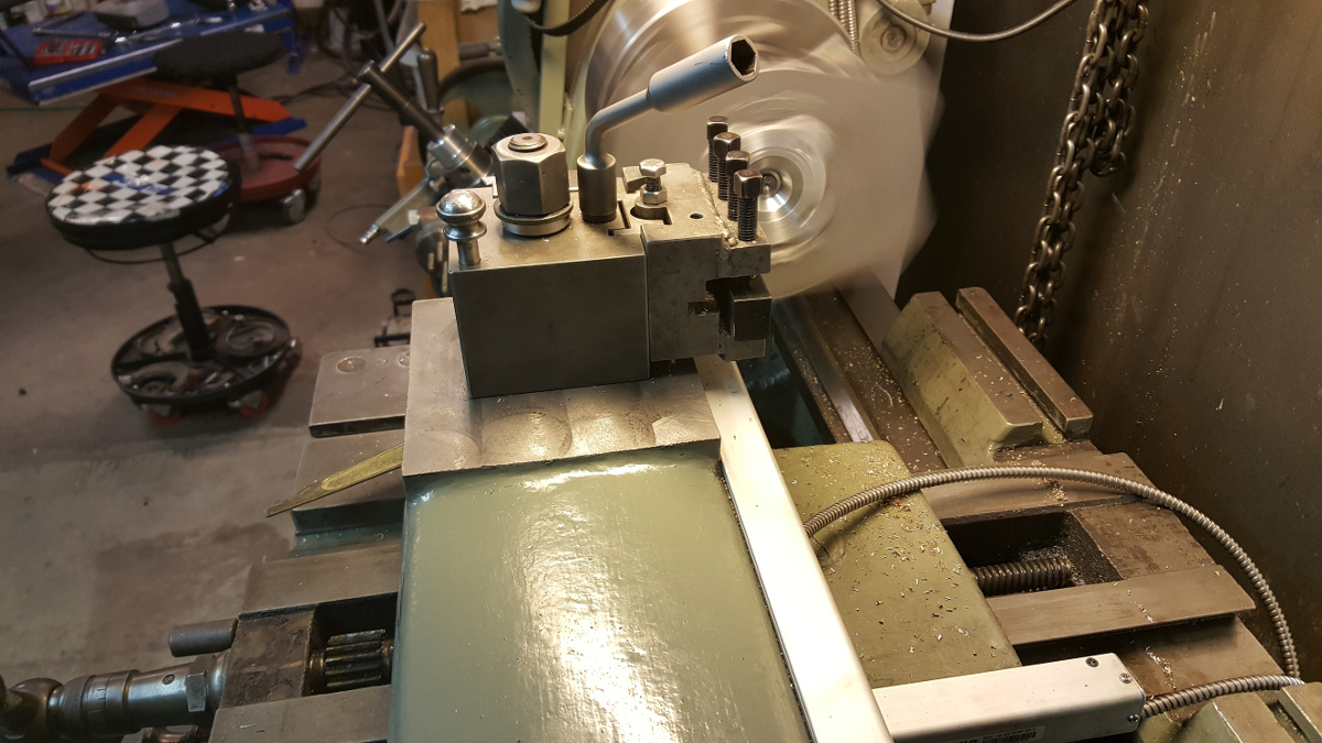

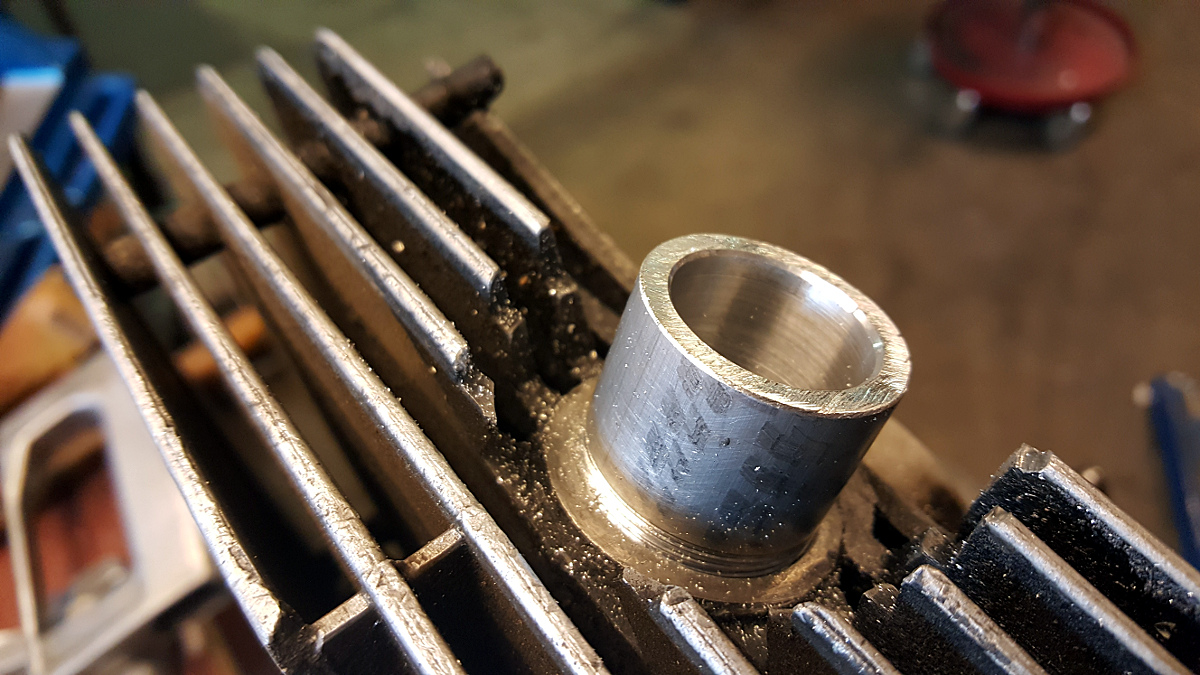

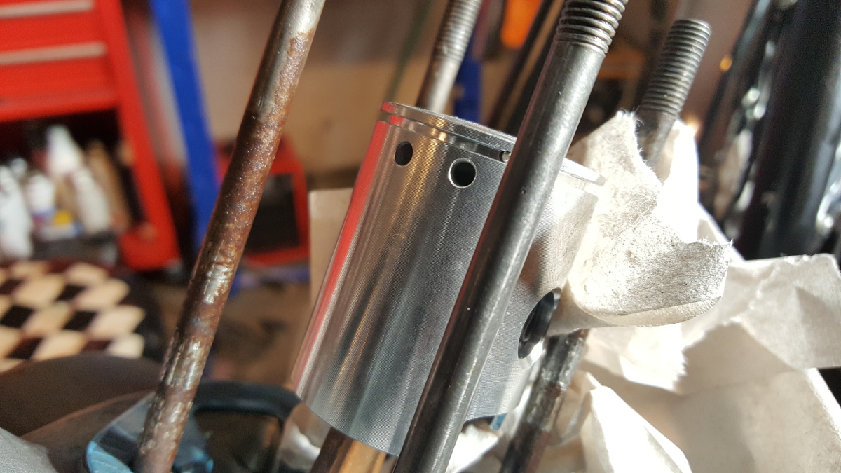

Så jag tog en gammal 6,25 hp cylinder som svarvades rund och rak och satte i en ny kolv från VRM med ett Samarin nållager. Jag fräste även upp Athenakanaler ovan insuget i cylinderväggen och tog upp ett par hål en bit under kolvringen mot insuget. Kolvens spel mot förbränningsrummets avsats i toppen sattes till 0,6 mm. Avgasstosen var avslagen så jag gjorde en ny som skruvas fast. Motorn uppges vara helt renoverad och det stämmer säkert för den låter som den vore helt ny.

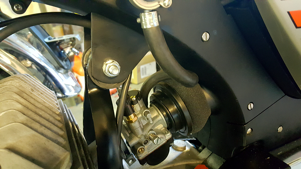

Annat som är gjort nu är att byta originalförgasaren mot en Delloroto PHBG 20 mm och att använda ett lackat RP2-system som jag hade över. Den här setupen ska kanske göra runt 80 km/h men det har jag inte testat än. Jag har även bytt brytarsystemet till ett Kokusan. Med retarderande tändkurva.
En sak som jag kom på i samband med felsökning är att den här typen av Delloroförgasare inte alls gillar att ha en slang mellan luftintaget och luftfiltret. Det gick inte att få till en fungerande bestyckning med det. Så jag har monterat ett skumfilter direkt mot förgasaren så att den kan dra luft från sidorna också och med det går motorn bra över hela registret.

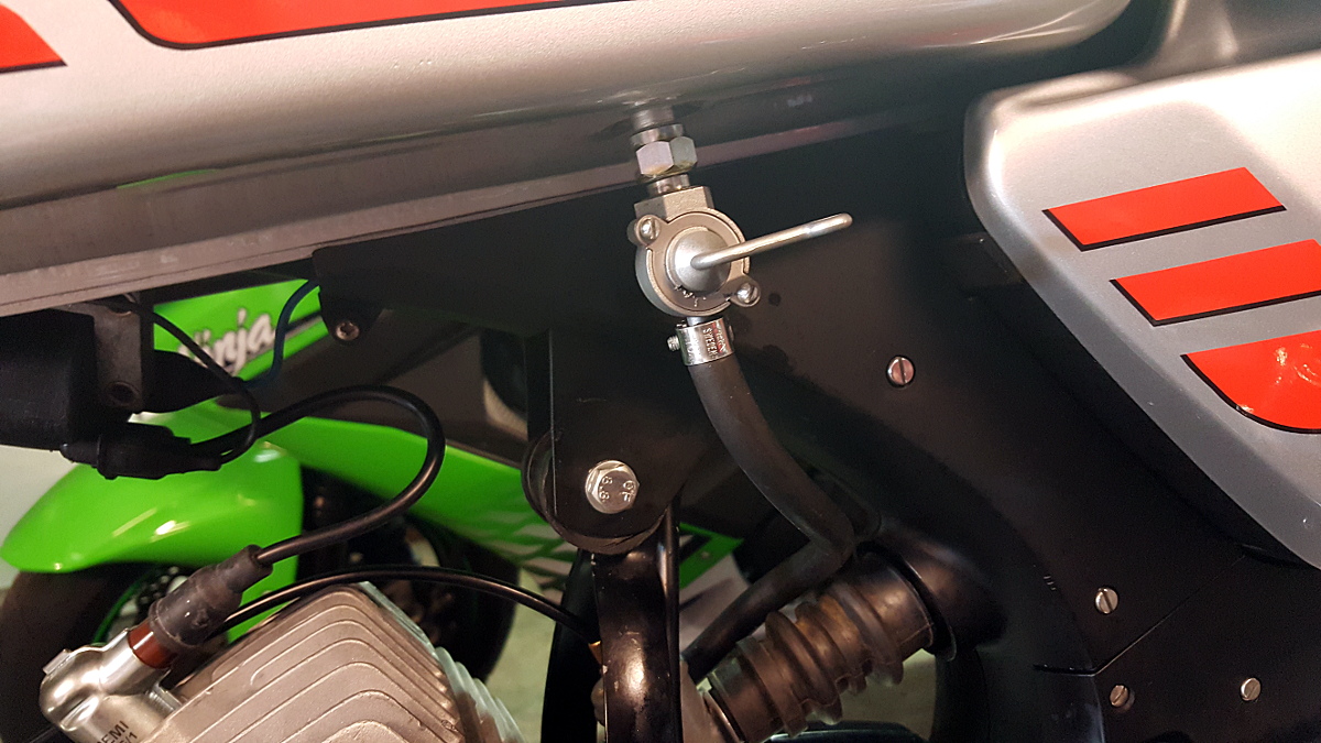

Bensinkranen saknade filter i tanken så jag passade på att montera en ny kran med filter och bättre flöde. Kranen har från början en 16 mm mutter som byttes till en 12 mm.

Den ser fin ut din med både innan och efter make-up. Vet du vad det är för årsmodell?
Re: Mickes tjockzundapp (529)
Stod inget på brickan men jag gissar på 1982

Tjusigt. Vad är det för soppa kran?
Jesse_James skrev:Tjusigt. Vad är det för soppa kran?
Jag köpte den på http://www.mopedrenovering.se" onclick="window.open(this.href);return false;

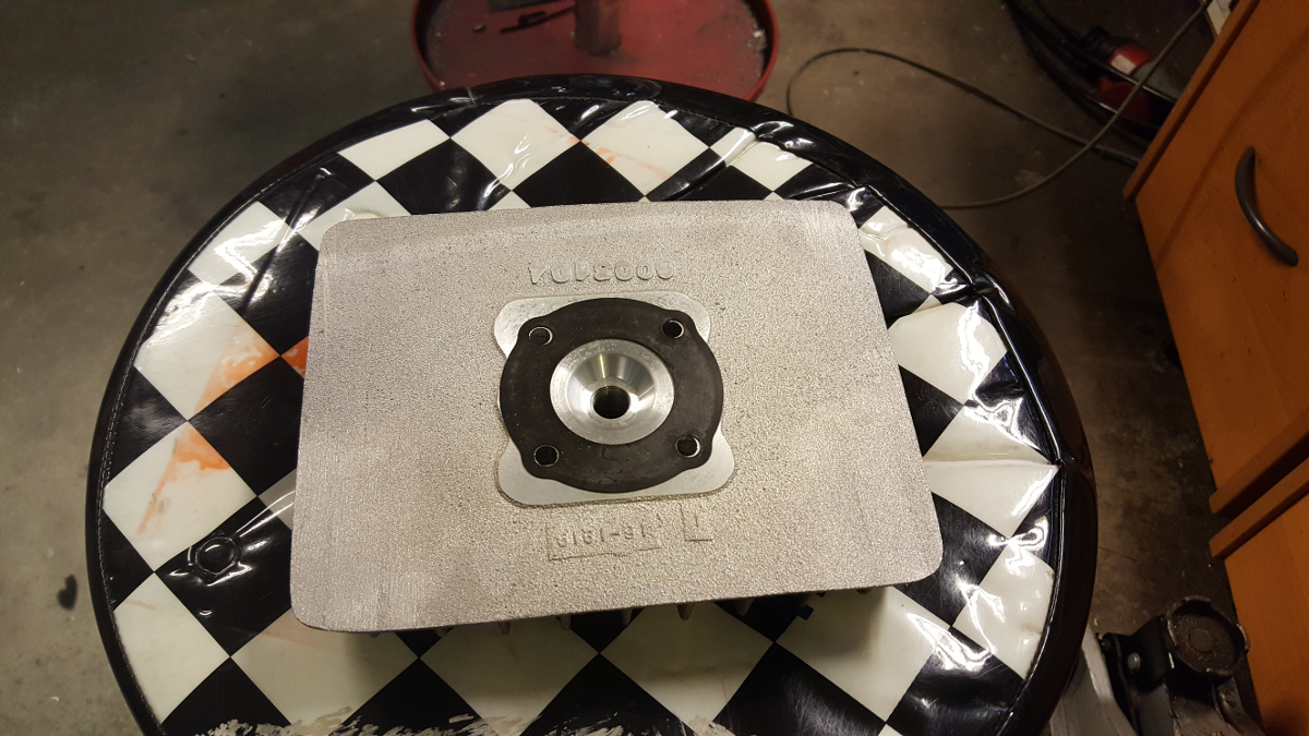

Originaltoppen till 6,25 cylindern var lite för tajt mot rambågarna så att det kunde skallra till på vissa varv. Så jag bytte den till en Superthermtopp som anpassades till 40 mm borr. Det gör också att jag fick ett modernare förbränningsrum med klämspalt.

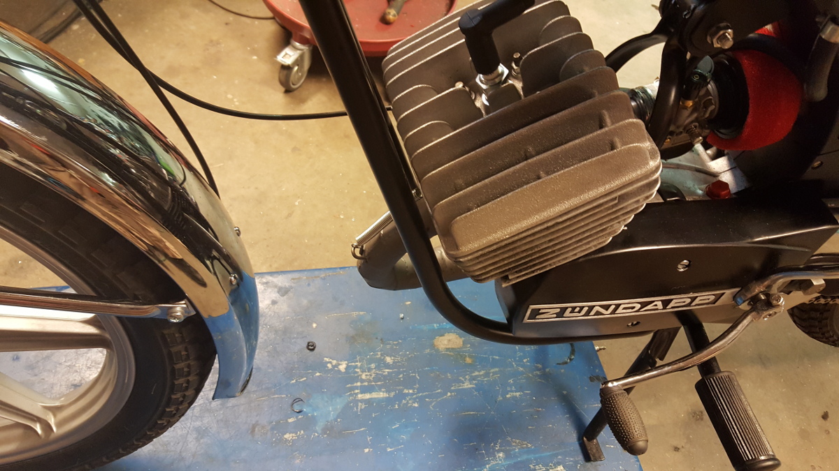

Ser snyggt ut! thumb_up men undrar ändå hur du skruvade fast den.
Gängad i änden som nu inte syns?

Du ser sista gängvarven på stosen i bilden.
Det sitter ett stålfoder i den här cylinder och det är bra gjort. Det gjordes så förr när Zundappcylindrar var slut.

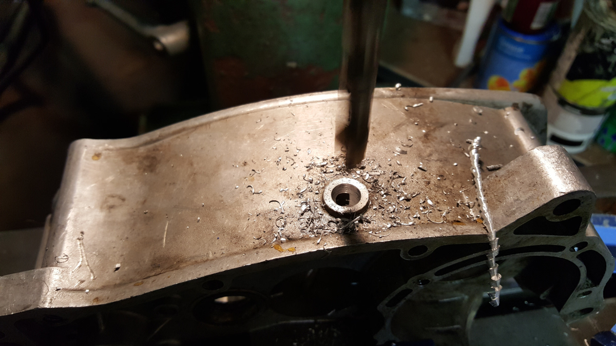

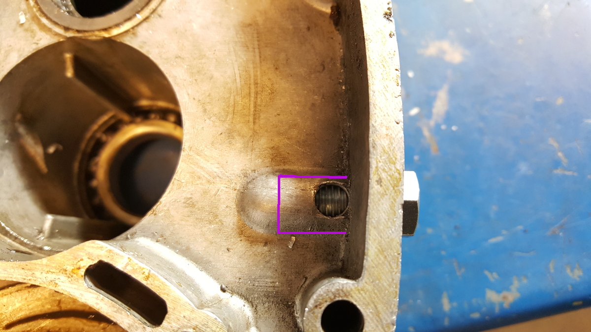

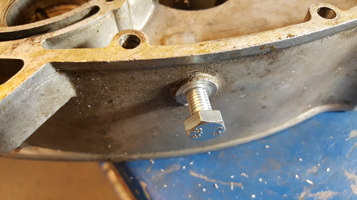

Rep av skadad blockgänga för oljeplugg till den 5 vx motorn med en insats som är gängad för M8 skruv.
