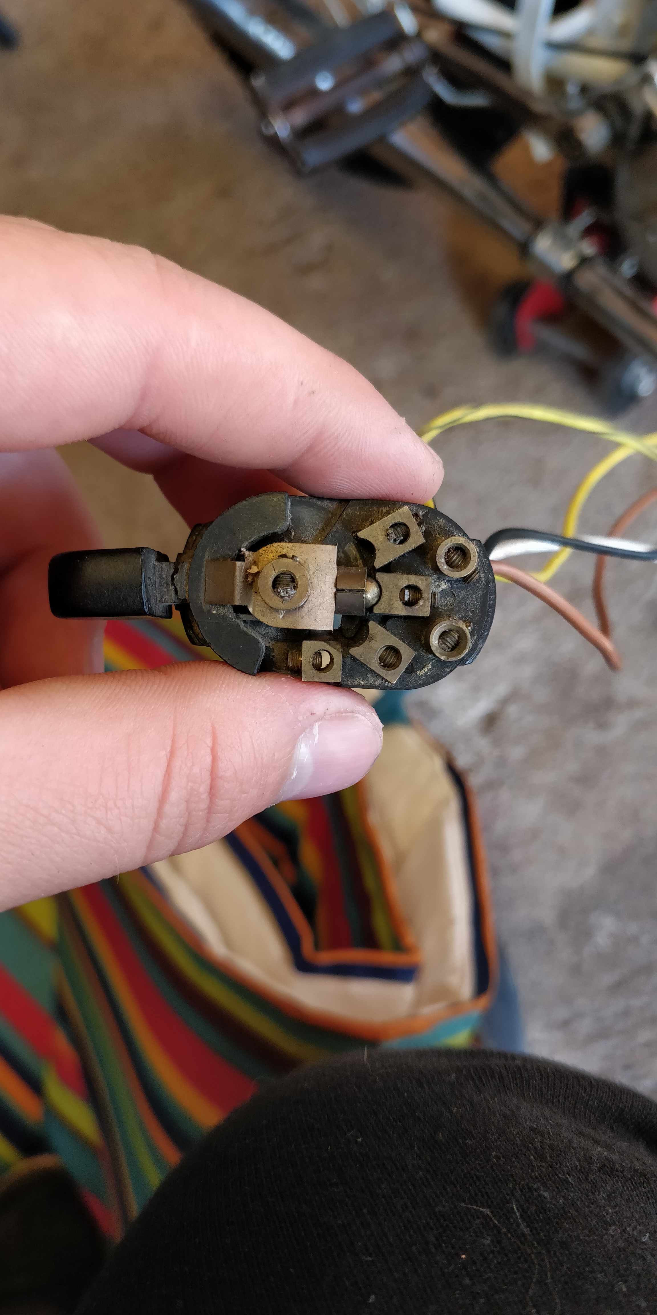

Någon som har en sprängskiss på denna omkopplare eller vet hur sladdarna ska va dragn?

Jag har kollat på denna men är ej samma omkopplare

Johanlang27 skrev:Jag har kollat på denna men är ej samma omkopplare
Men färgmärkningen skall vara den samma så det är bara att koppla... Jag brukar koppa loss matningen vid motorn och mata med 6v från yttre källa när jag jobbar med att koppla allt. Då vet man att det fungerar som det skall när man sedan kopplar ihop det med belysnings spolen/spolarna och startar motorn. Går ju att motstånds mäta också men det är lite känsligare!
Re: Omkopplare
I botten står en del siffror bokstäver
56 = B + Gul från Ljusspole mitt i vredet
56 A = Halvljus vit till lamphållare till höger om tumnageln
56 B = Helljus gul/vit till lamphållare ovanför den förra
56 C= parkeringljus kopplas inte in är avstängt läge, går att använda till varselljus överst
58 = Bakljus grå, kopplas inte in om bakljusspole finnes, till vänster om tumnageln
H = Tuta brun till ena polen tuta den nedre runda
K = Dödare till svart från brytarna den övre runda
Obs
Mcb skarvar kabeln från ljuspolen i ena polen på tutan
Lamphållaren kan vara märkt med 56 A & B
Kolla även att dödarknappen ligger i rätt läge
