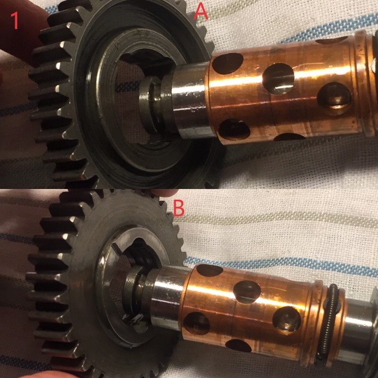

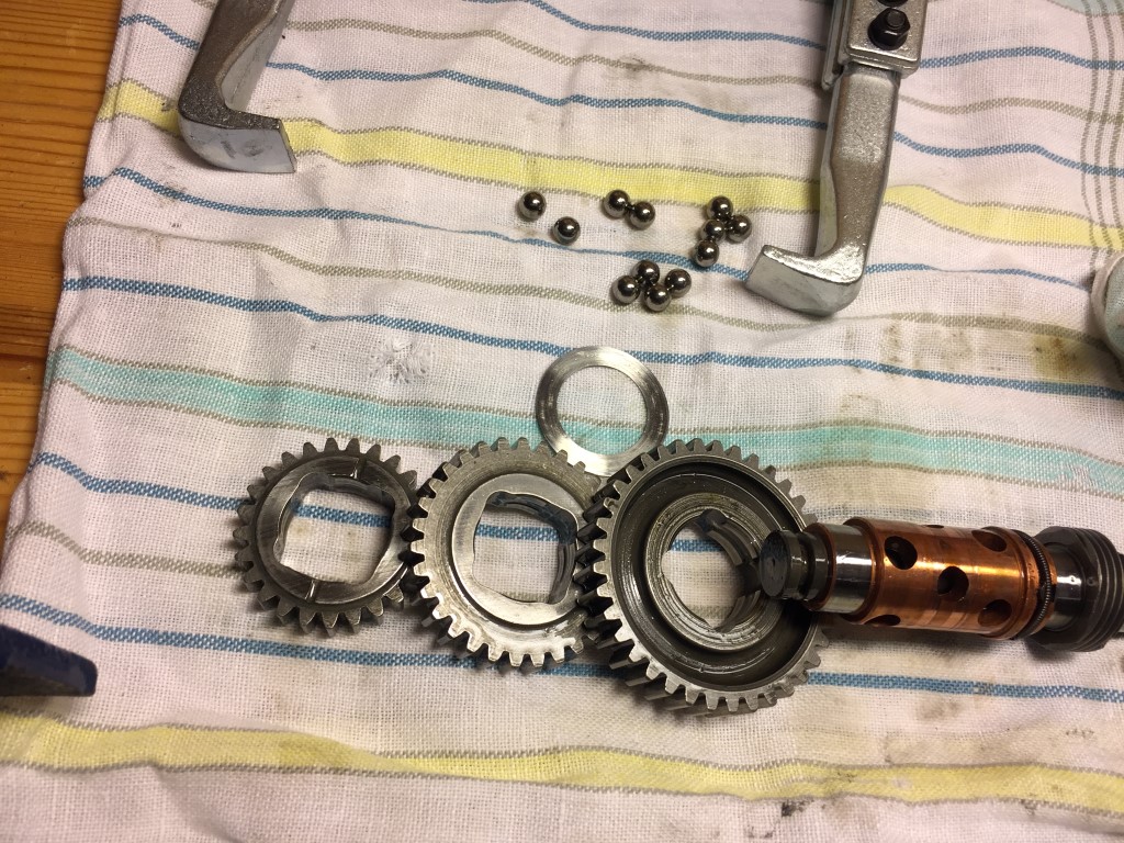

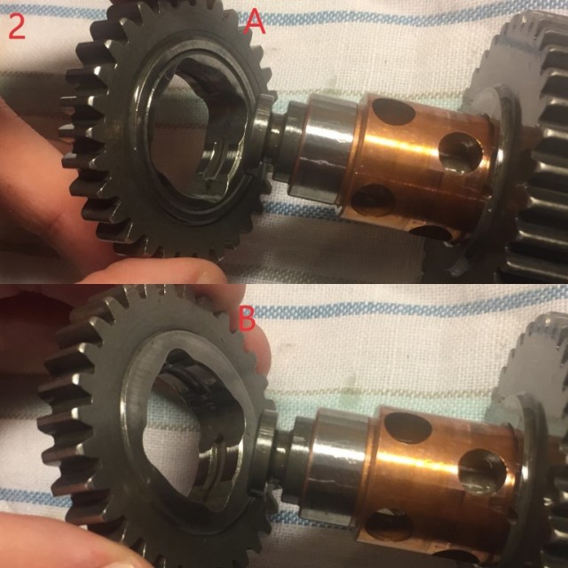

Jag är osäker på hur dreven ska vara vända på huvudaxeln i min svarta Zündapp kantmotor.
Går det utifrån bifogade bilder att säga hur dreven ska vara vända?

Som det är i sista bilden är det rätt. kanske i de andra också men där har jag svårt att se så jag kommenterar bara den sista. Ritar för säkerhets skull så att jag inte har sett fel.

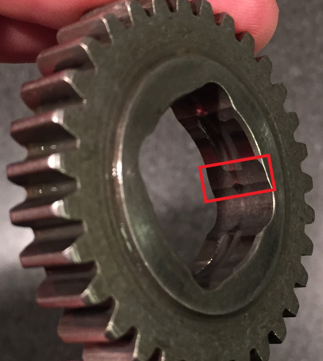

Bara så att jag förstår, när du i den här tråden viewtopic.php?f=4&t=23154 skrev:
"Fasningarna i spåren på 2-5 dreven ska vara så att kulorna går in först på den fasade sidan av spåren."
Är fasningen du skriver om då den jag rödmarkerat i den här bilden? Eller fattar jag fel?
Re: Hur vända växeldrev mamba / Zündapp?
Ja det är den fasningen jag menar. Dreven ska sitta så att fasningen är framåt om du tänker dig att det uttaget är högst upp. Så om den där bilden skulle vara på¨drevet sett från höger sida snett bakifrån så är det fel.
Inser att texten jag skrev som du lä kar till kan tokas på olika sätt.
