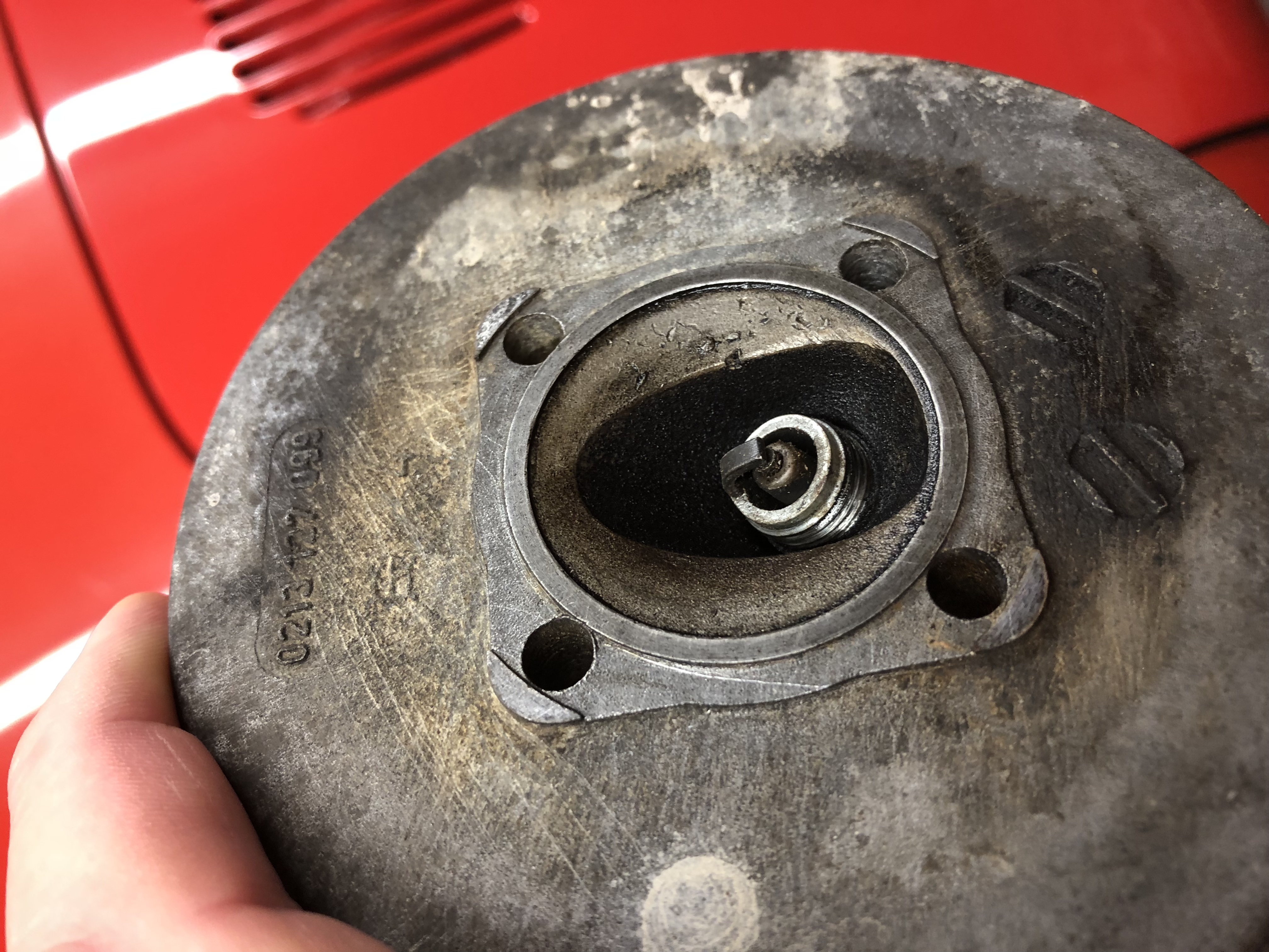

Idag rev jag cylinder mm på pantern, med treväxlad sachs.
Tänkte göra lite vinteruppdateringar, fila, plana osv för att försöka hitta nån häst till i 5,5an :) eller kanske mer troligt, försöka komma upp i 5,5 hk som den påstås ge...
Jag har funderat på om det är värt att köpa en trimtopp( omgjord org med centrerat stift och grejor), eller om det räcker med att plana min gamla lite.
När jag tittade på topp och utformning så slog det mig att man borde kunna använda ett stift med lång gänga.
Då får jag gnistan nästan helt centrerad och jag lär vinna lite komp då mer stift tar plats i förbränningsrummet :shock:
Med lite ögonmått så finns det ingen risk att kolven tar i stiftet, iaf inte om jag kör med två eller tre brickor/packningar på stiftet.
Vad tror ni om det? Nån måste ju ha provat. Eller har jag missat nått och är helt fel ute? :roll:

Intressant tanke... 8)
Rent krasst så hamnar nog gnistan nära kolvtoppen, kanske inte direkt mitt i förbränningsrummet.
Kolvtoppen begränsas ju av området utanför "grytan" så om du lägger en lös kolv mot förbränningsrummet utan att mittelektroden träffas är det säkert lugnt.
Gängan på stiftet kan du ju svarva, eller slipa, av i den delen som ligger inne i grytan så att du får frigång direkt då du lossar stiftet.
Kan vara värt att testa och se om du känner någon skillnad men om detta hade gett någon stor skillnad hade det nog varit känt redan.

Verkligen ingen som testat lång gänga?
Då gör jag som man gjorde förr, innan internet. Jag testar och ser vad som händer :)
Inlägg: 5966
Re: Stift med lång gänga i std sachs topp?
Kolla frigången noga, jag har ett svagt minne av att det kunde behövas dubbla brickor under stiftet ibland...

Jadå, jag schimsar upp det med kopparbrickor så stiftet kommer på tryggt avstånd från kolvtoppen :)
