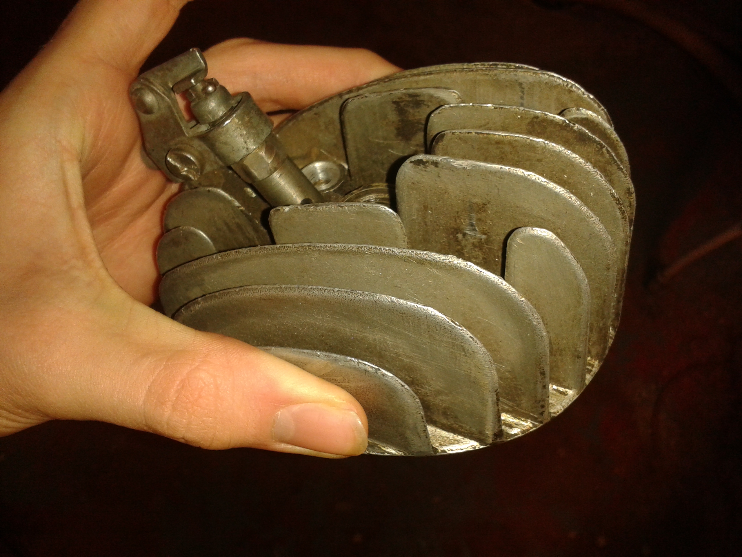

Tog ett par bilder på cylindern och toppen, missade tyvärr att ta bilder på kolven och veven... Otroligt lång kolv
Och väldigt grova kolvringar! En grej jag också kom att tänka på var att jag alltid trot att cylinder och kolv skulle vara likadana på 50N motorn och 50ZT motorn, men nej, tydligen inte...
