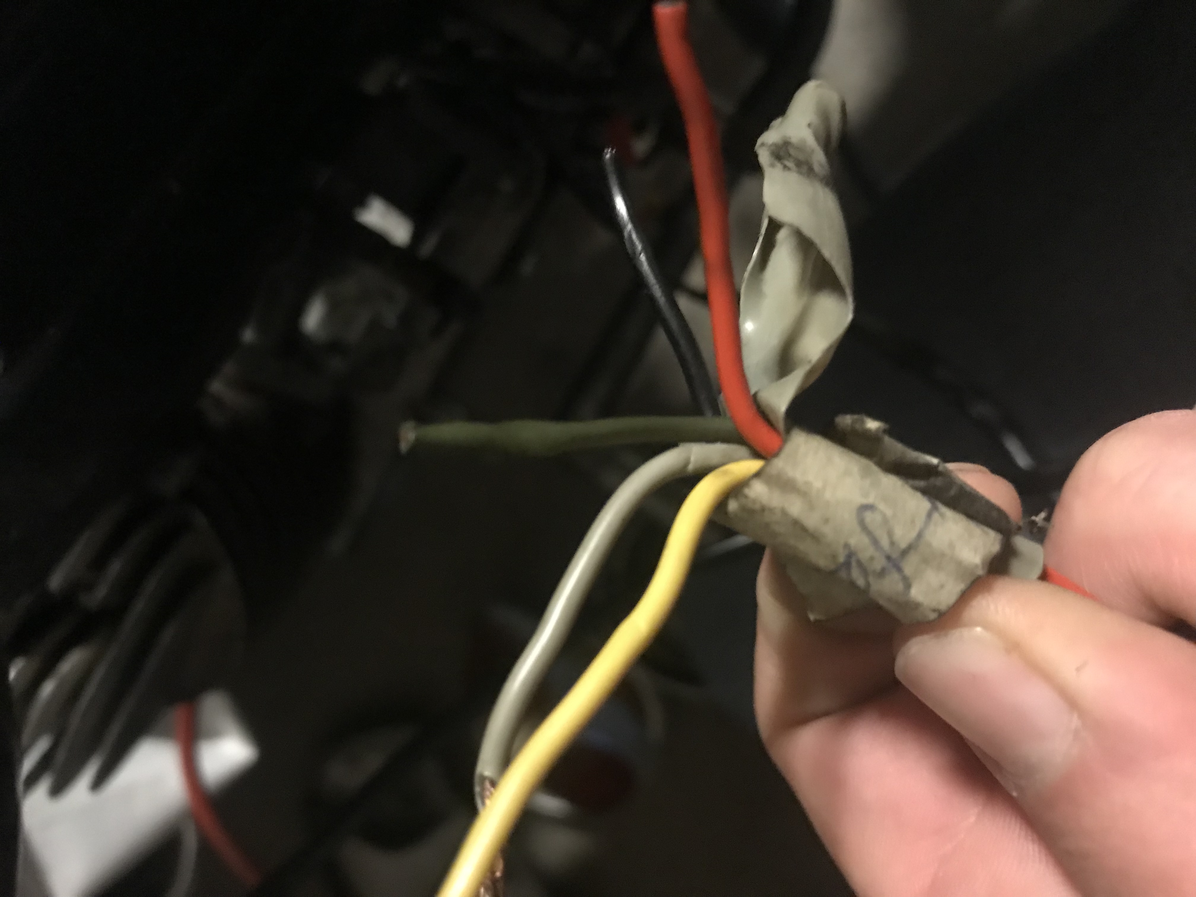

Har lyckats lokalisera vart kablarna går enligt nedan:
Gul, röd, svart, grön och grå bör gå in i svänghjulet.
Röd och svart går upp till ljusomkopplaren
Gul går inte någonstans (avklippt)
Grön går till bromskontakten och sedan vidare till baklyset
Grå går till baklyset

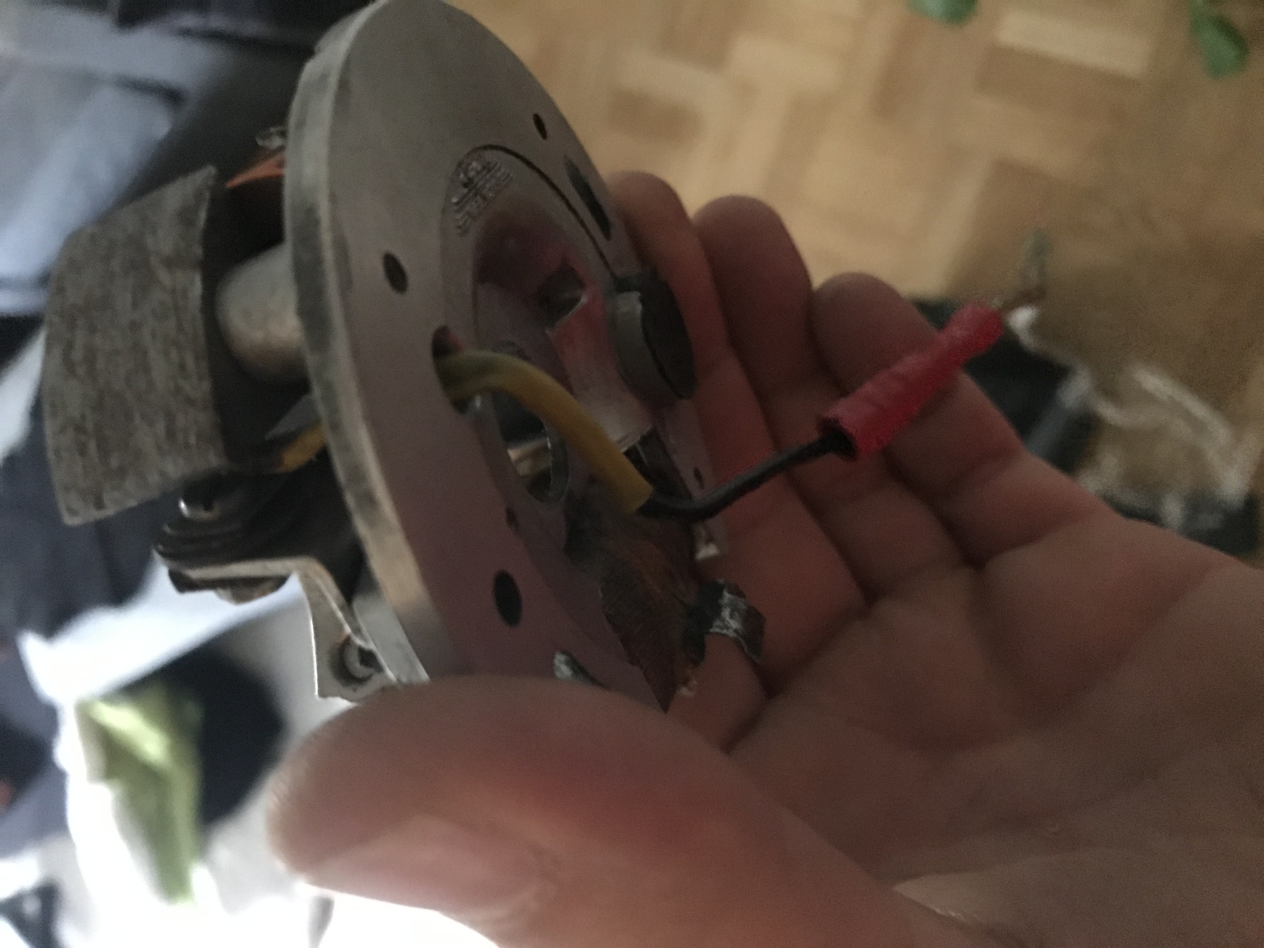

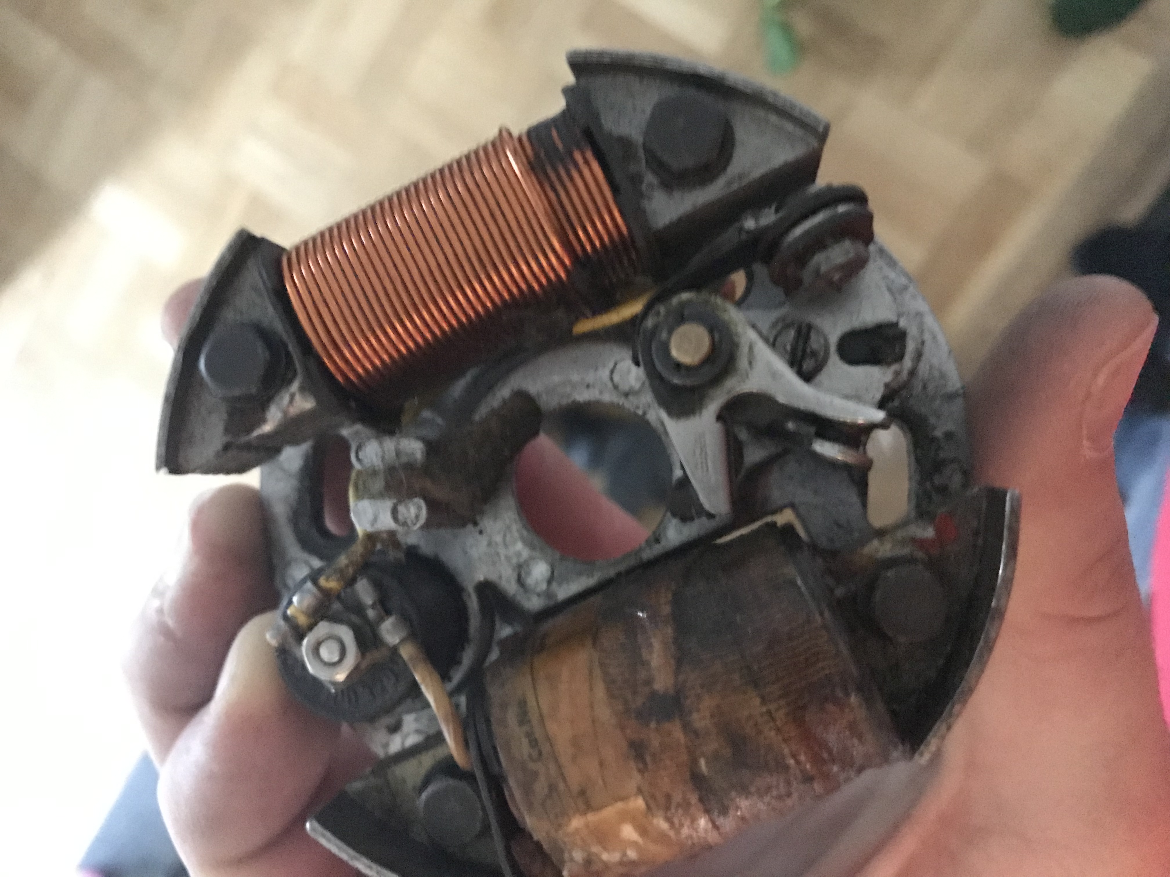

Problemet som jag har är att det endast kommer ur en kabel från tändsystemet (den gula) som är fäst på ljusspolen.
Har någon möjlighet att förklara för mig var de övriga 4 kablarna ska fästas?
Bifogar bild på tändsystemet samt de 5 kablarna som bör gå in i svänghjulet och fästas.

Med ett system med bara en ljusspole kommer det bara som du skriver en gul kabel upp, ev kan det komma en dödarkabel också. Om du kollar på svaret här får du ritning och färger som stämmer i stort även om det är ett annat fabrikat på motor och moped.http://www.classicmotor.se/artiklar/exp ... achsmotor/.

Ska alltså alla de 4/5 kablarna kopplas samman med den gula som är fäst på spolen?

Men det ser ut som att ditt tändsystem är utbytt i förhållande till det på bilden.
Re: El-problem Husqvarna Cornette -61
kopplingschemat och tändsystemet är inte till samma moped.
om din coronet ska ha utanpåliggande tändspole så är tändplattan utbytt.
den svarta går troligen inte ända in bakom svänghjulet, utan jordas någonstans utv. på motorn.
grå ska gå till en liten ljusspole på tändplattan. saknas på din.
grön ska gå till en mellanstor spole på tändplattan. saknas på din
kopplingschemat har ingen elektrisk dödare, vill du ha det ska den kopplas ihop med pol 15 på tändspolen-röd kabel.

Någon utanpåliggande spole sitter ej kvar på mopeden (vet inte om det suttit på den innan). Saknas alltså två ljusspolar på tändplattan och en utanpåliggande? Vart ska i så fall den gula kabeln som sitter på ljusspolen för tillfället gå? Till den utanpåliggande ljusspolen?

Gul kabel skall mata ljusomkopplaren på styret.

Räcker den även till att ge ström åt baklycktan? För i så fall skulle problemet vara löst.
det bör den göra, leta efter kopplingschema till en äldre modell av husqvarna.
jag skulle dock leta efter rätt tändning. dom där gamla lindade tändspolarna är inte pålitliga efter 60 år.
utanpåliggande tändspolen kan man ersätta med en sån här, om man inte hittar original.

Om jag kopplar alla kablar som ska få ström från den gula kabeln från lysspolen. Vart på tändplattan ska jag då fästa den svarta kabeln som kommet från dödarknapppen?
Den svarta från dödarknappen ska kopplas till brytarna (samma punkt elektriskt som kondensatorn).

du ska bara koppla gul till gul vid plinten på motorn, och svart från kondensatorn till dödarknappen.
den gråa till bakljuset måste upp till ljusomkopplaren. kopplar du den direkt till gul så blåser du bakljuslampan när du släcker strålkastaren.
