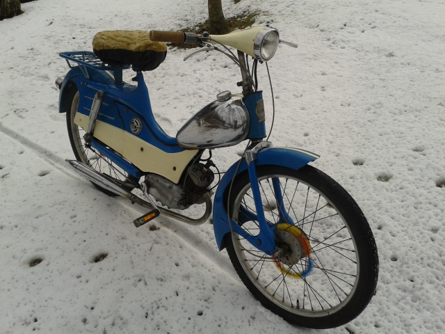

Jag har en exakt likadan, till och med samma färg! Fast min har inte samma fina originalskick som din, utan är ommålad. 58 års lyx, trevlig och väldigt bekväm moped, man sitter lågt och har bra väghållning. Victoriamotorn är pigg och glad och drar bra i backarna, även om min är lite tjurig vid start :lol:
Sen är den på många sätt lite spartansk, och mitt exemplar har nog inte alltid haft den bästa behandlingen har jag en känsla av... Sen har jag inte heller den otroligt snygga Frankfurter ljuddämparen som du har, lite avis :wink:
Jätte kul att någon annan också har en moped av denna modellen!
(bilder från förra vintern)

Inlägg: 1221
Re: Bricent MS51 1958
Ja MS51 är en bra motor! Jag gillar min, lite synd att den är ommålad bara, jag tycker själv mer om när dem är original patinerade som din :)
Frankfurter ljuddämparen är lite ovanlig efter som den bara fanns till Victoria MS51, och väldigt snygg, det är väll mest det, sen var den tydligen extra effektiv på att dämpa avgasljudet också.
Jag har kanske en Cylinder liggandes, men den behöver nog en rejäl urhoning för den har en del ytrost i loppet, dock inget på djupet, men sen är jag inte säker på att den är till en MS51, då den har större insug men mindre spolportar är original pluggad MS51 cylinder. Jag gissar på att det kanske är till en MS50 egentligen, men den passar kanske ändå? annars finns det ju nytillverkade cylinderkit att köpa till dem, fast dem är opluggade tror jag, vill man ha en laglig får man nog leta begagnad...
