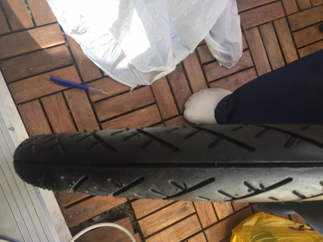

Hej.
Då är det bara att skifta framdäck kvar innan min Puch maxi är klar. Har ett Deestone world travel som följde med vid köpet som jag tänkte nyttja. Det gamla var förstört av torrsprickor. Har ej hittat något om rotationsriktning för dessa däck vid montage överhuvudtaget. Är det någon som kan ge mig ett bra svar på hur dessa skall monteras fram på Puchen. Ska det behållas så eller ska jag vända däcket. Jag sitter på mopeden på bilden (tänk så)Framåt blir till vänster på bilden.
Mvh Sven-Erik
Re: Rotationsriktning framdäck.
Det sitter rätt nu. En del tror att "pilspetsarna" ska nå marken först för att dränera vatten. Men på hojdäck är det som på bilden för att ge extra stabilitet fram.

Jaha det var därför mitt nya Continentaldäck var märkt med olika rotationsriktning när den ska sitta fram/bak.
