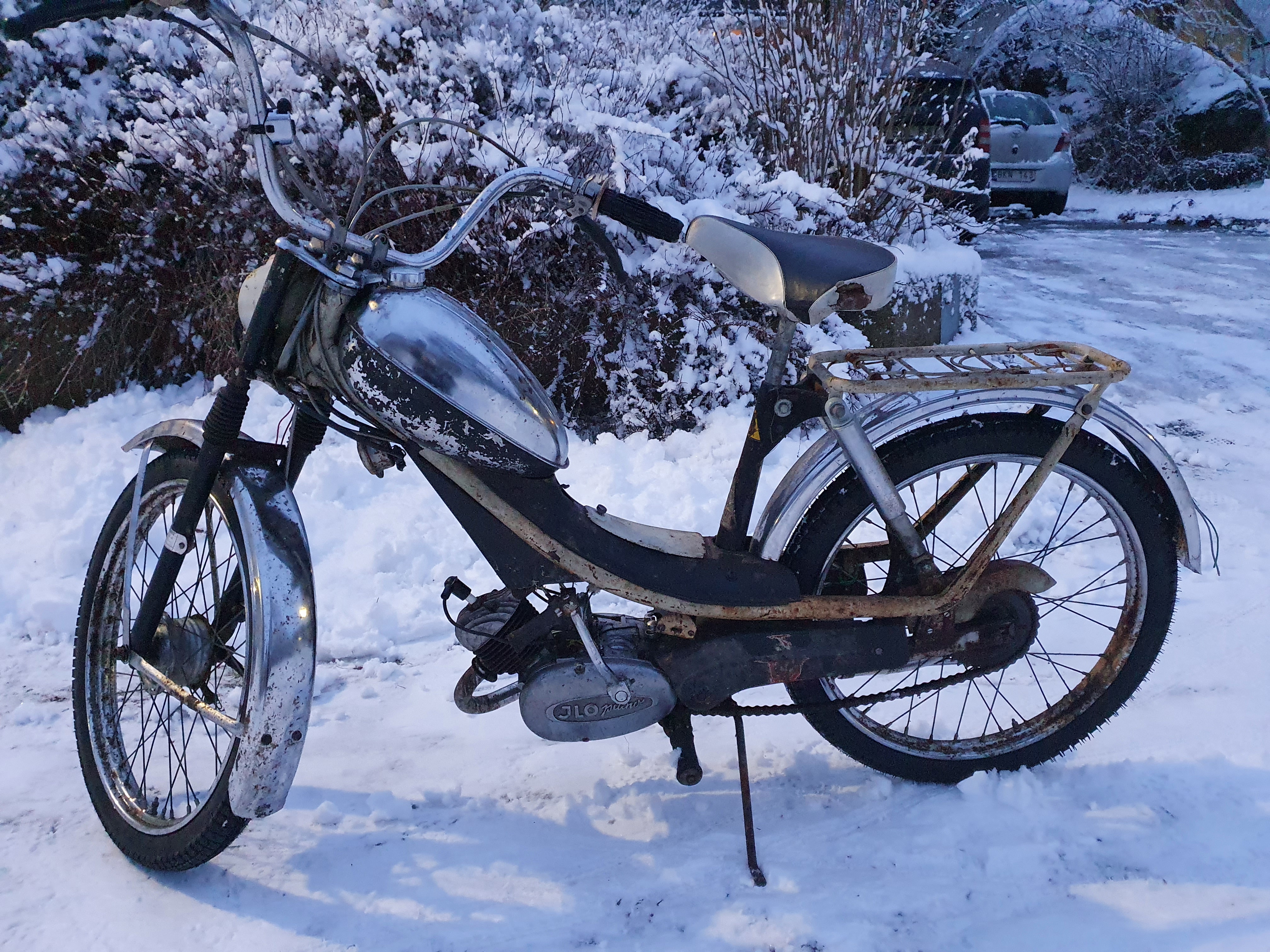

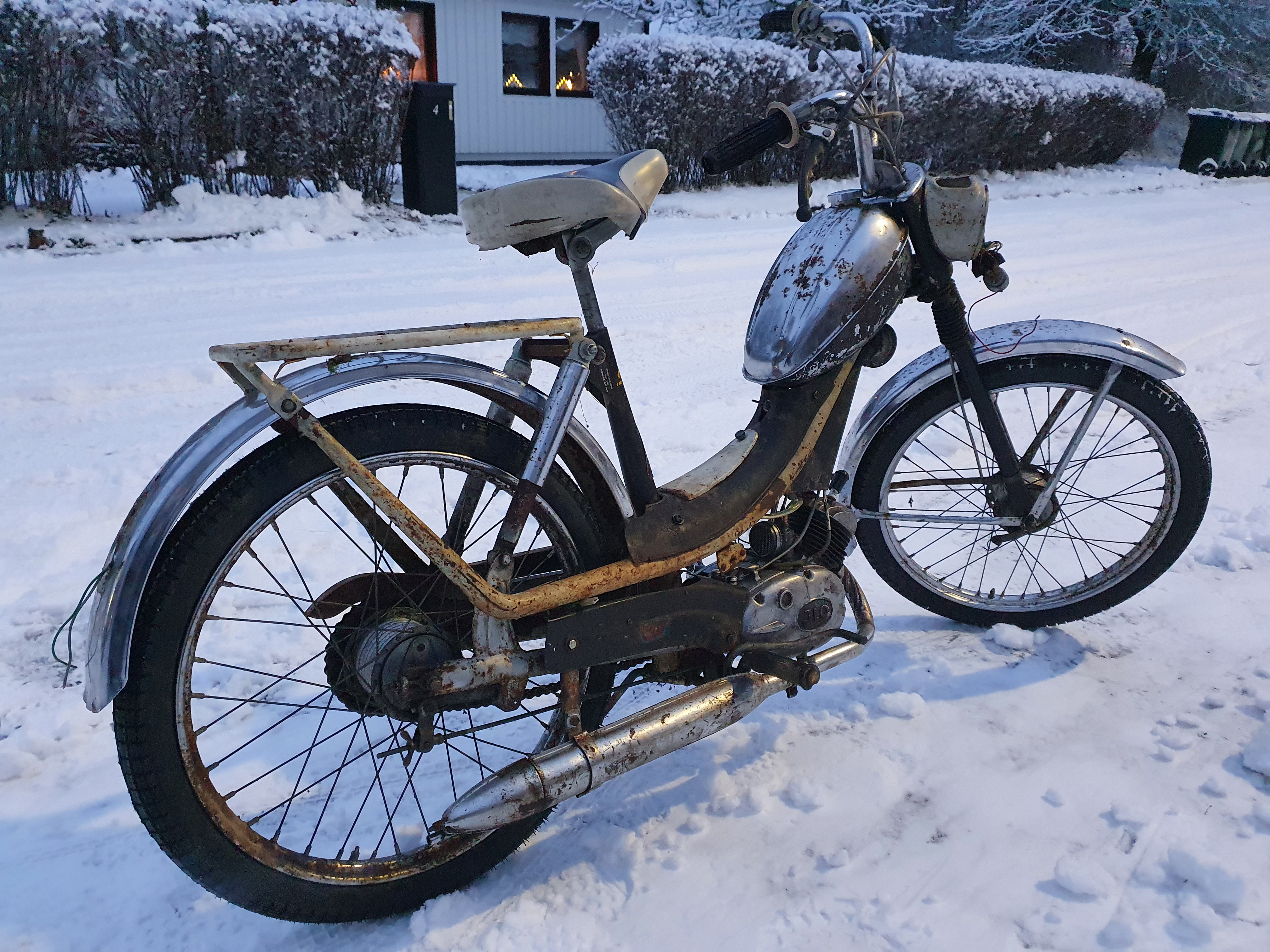

Lite bilder!

orginalägarens namnskylt sitter ju på ena gaffelbenet sen 62/63 så. Har fått belysningen att funka, jobbar med hastighetsmätaren, måste nog tyvärr byta båda vajer och ev drivning. Får se om det är varjern som är kass, och inte mitt försök till byte av drivplatta som pajjat igen, den fungera några meter. men annars så har jag bara bytt rem och kolvringar ska byta brytare se om den piggar på sig lite, lite trött som den är nu. några tips på hur man får gammal lack lite snyggare? ska försöka polera lite och se om den vaknar.

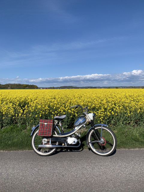

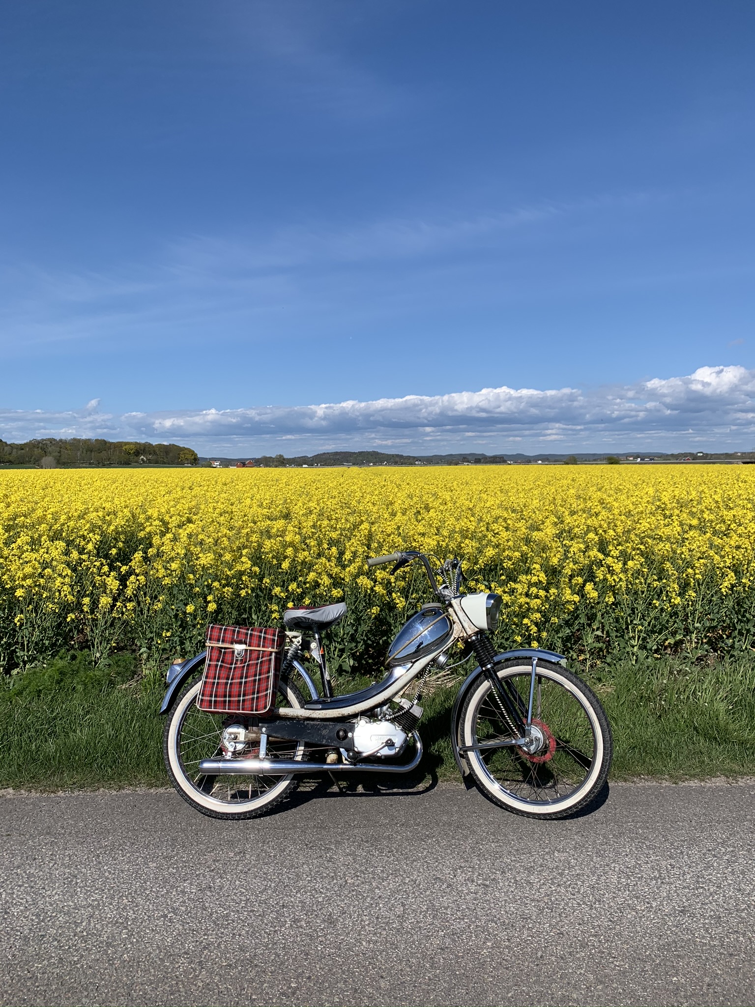

och bilder! tror min är komplett men man vet ju inte, men fanns det lilla fåniga bakre kedjeskyddet löst i en låda så finns nog allt;-)

Kul!! Som jag skrivit ovan, svinto och autosol löser de mesta även 5-56 och avfettning. Valfritt polermedel eller rubbing också. Men de grövsta tar jag alltid med det om jag ska behålla patinan och slutresultatet inte ska vara repfritt, fett är första bild / illusion av mopeden så den ”verkliga” kan skilja något.

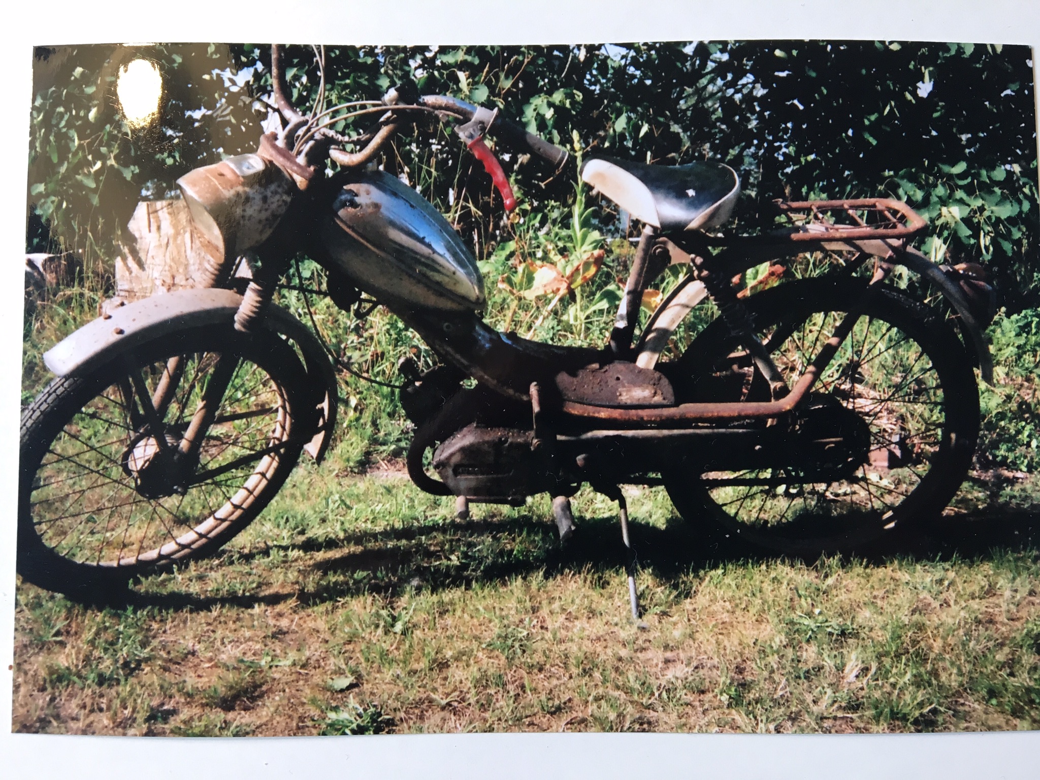

En orörd med lite lull-lull!
