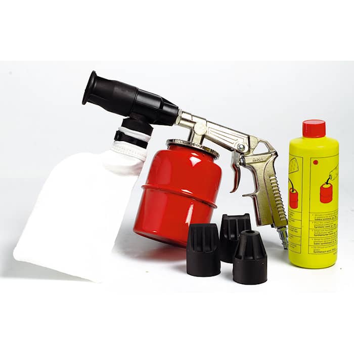

annars kan en såndär punktbläster med påse under
fungera i brist på annat

Till sådana delar hade mitt självklara val blivit ett blästerskåp (med utsug) och glaskulor som blästermedel.
Hittade ett äldre inlägg här på forumet där jag skrivit lite om just det:
viewtopic.php?f=4&t=24643&p=283009#p283009
Vattenblästring (med högtryckstvätt som kraftkälla) går helbort i detta fallet, då det gör sig bäst till typ järnbalkar!
Ska du friblästra så funkar denna enkla typen av utrustning oftast helt ok:
https://www.biltema.se/verktyg/tryckluf ... 2000030932
Gäller bara att ha så finkornig sand som möjligt och som alltid-alltid så torrt det bara går, för fukt är en blästrares värsta ovän...
Går i "nödfall" att i mindre omfattning friblästra med (de mera skonsamma) glaskulor också, även om det dammar lite mera. Dock bör man (sett till mtrl.kostnaden) ha möjlighet till att samla upp och återanvända det, tex genom att lägga en presenning under.
