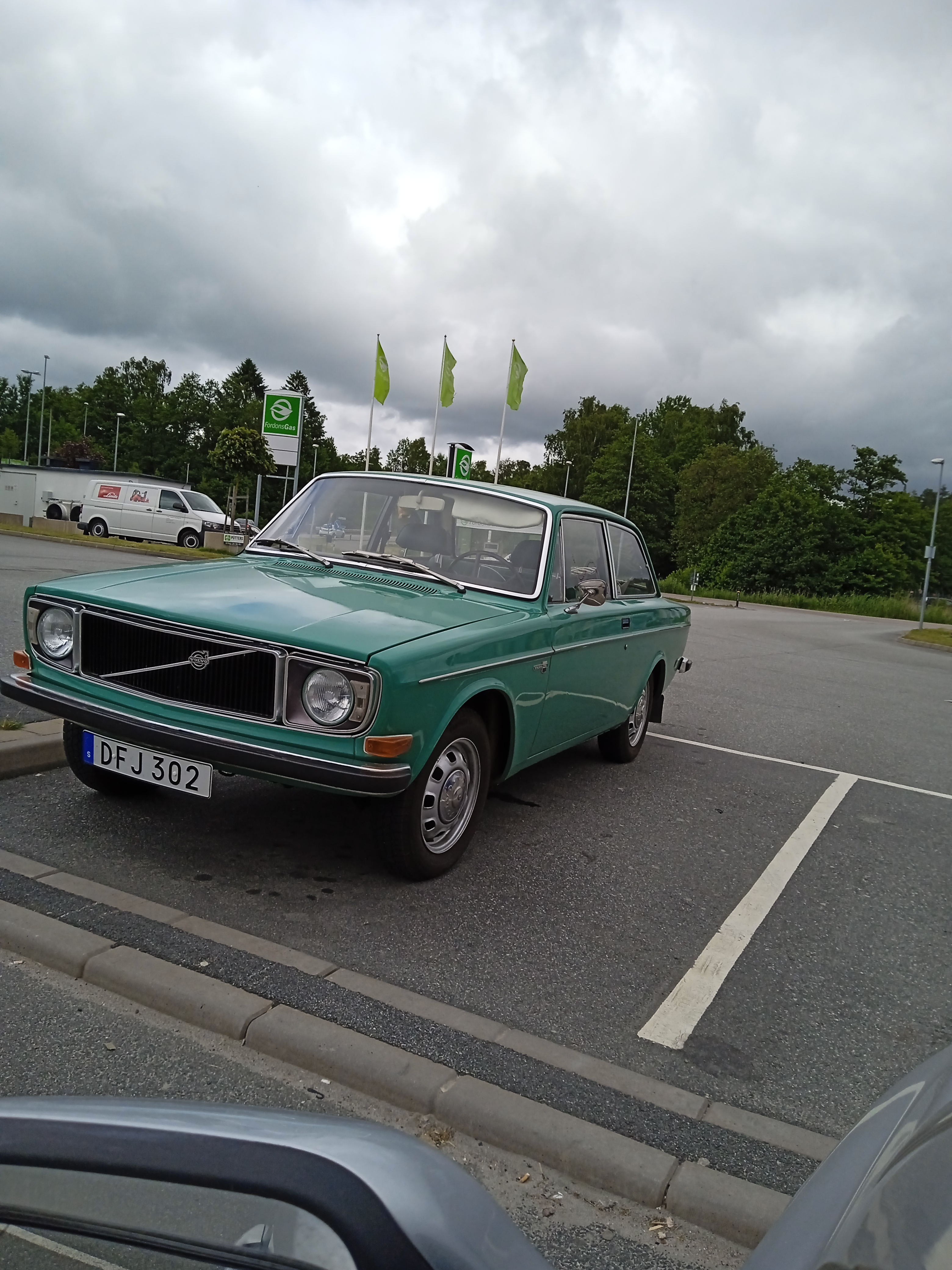

Träffade på en väldigt fin Volvo 140 i dag. Länge sedan sist...

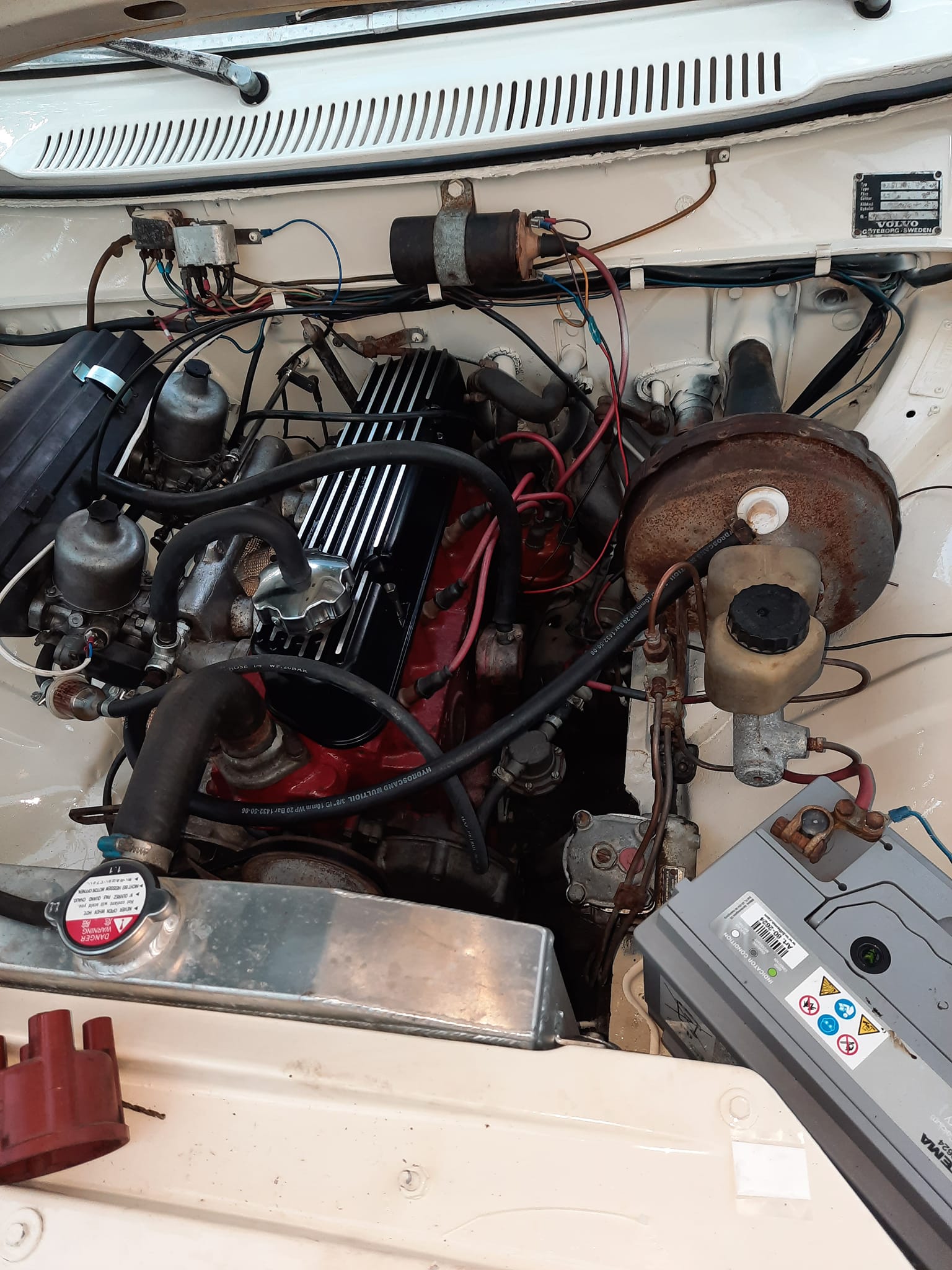

Men sen sist fått firat midsommar men även monterat chokewirar. Samt även den brytarlösa tändningen som snabbt vart monterad.
Dock stämde inte hålbild till låsskruven så fick fila upp hålet lite.
Mätte spolen och nu tror jag inte min fluke är 100% pålitlig för den brukar visa 2ohm helt utan last och när
jag mätte spolen pendlade värdet mellan 6 och 7 ohm så stämmer de blir de ju i alla fall 4ohm och tändmodul
skulle fungera från 3. Så ska inte vålla probem. Ja vart även nya ett snäpp kallare stift monterade, osäkert om de är ett måste.
Bilen startade direkt med ny tändning och stift och går fint. Så känns som en vettig investering allt beroende på hållbarhet.
Gissar och de inte svårt på Kinatillverkning så kommer åka med den gamla kondensatorn och brytare i handskfack ett tag för säkerhets skull.

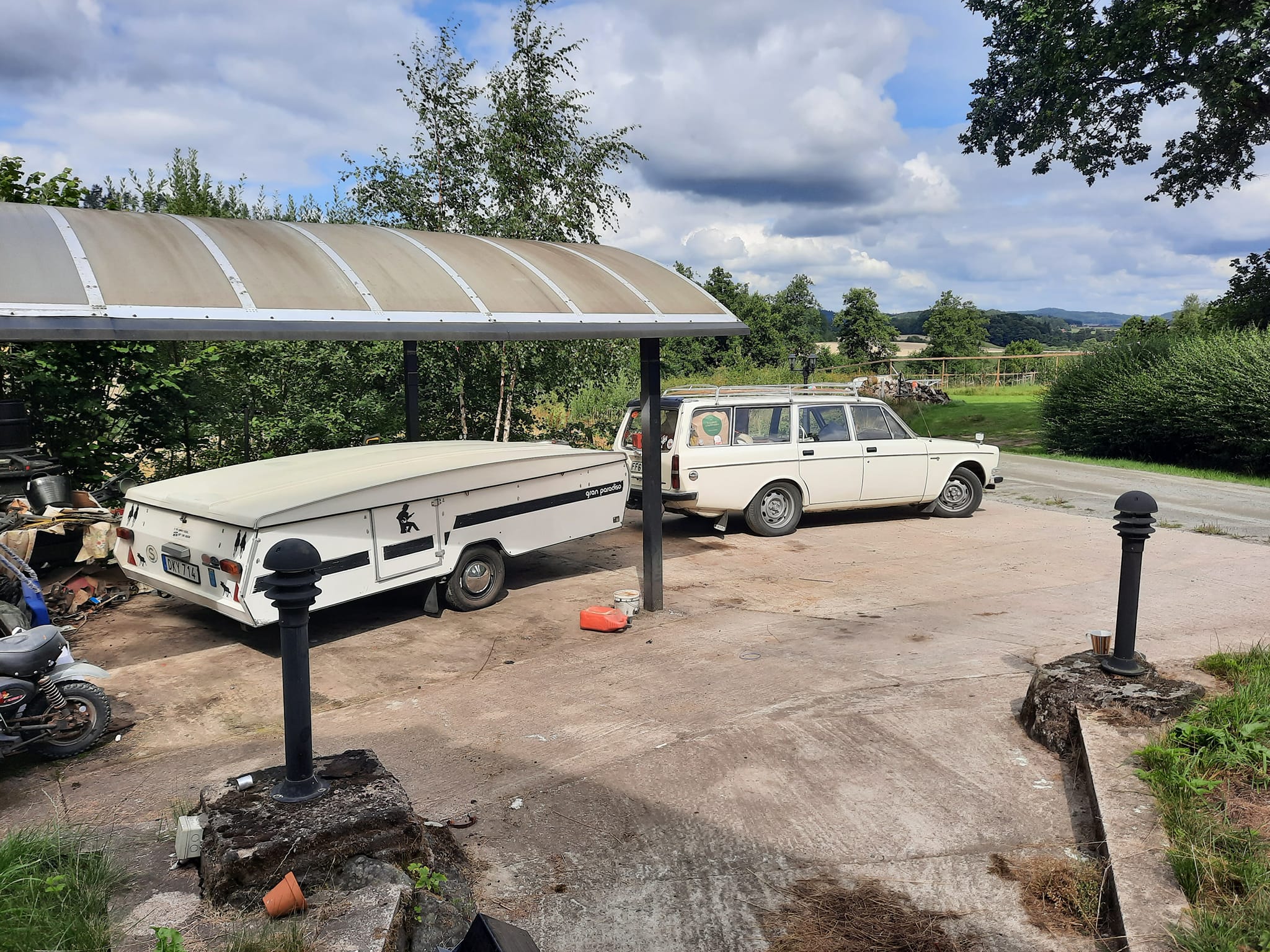

Snart semester och då barnen vuxit ur taktältet så har jag hållit lite koll efter någon ersättare...
Eller taktält får hänga med för dagsutflykter perfekt ha med till havet eller sjön men för övernattningar med barnen räcker de inte längre.
Så idag vart de inhandlat en sån här "Paradiso-vagn"!!
Tycker ekipaget gör sig perfekt till 145an..
en rejäl uppdatering i större trångt utrymme..
Lägger man till utrymmet i förtältet så faktiskt riktigt rejält med utrymme...
