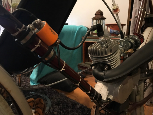

Hade många mopeder som tonåring 78-81 såsom Fram King Clipper och Comet, Crescent 1128 och 1252, samt en Zundapp KS50. Har varit sugen på en moped i många år. Byggde en påhängare på en gammal cykel med både 50cc och 66cc kinamotorer, men det är inget att köra med, bara roligt att skruva med och trimma.
