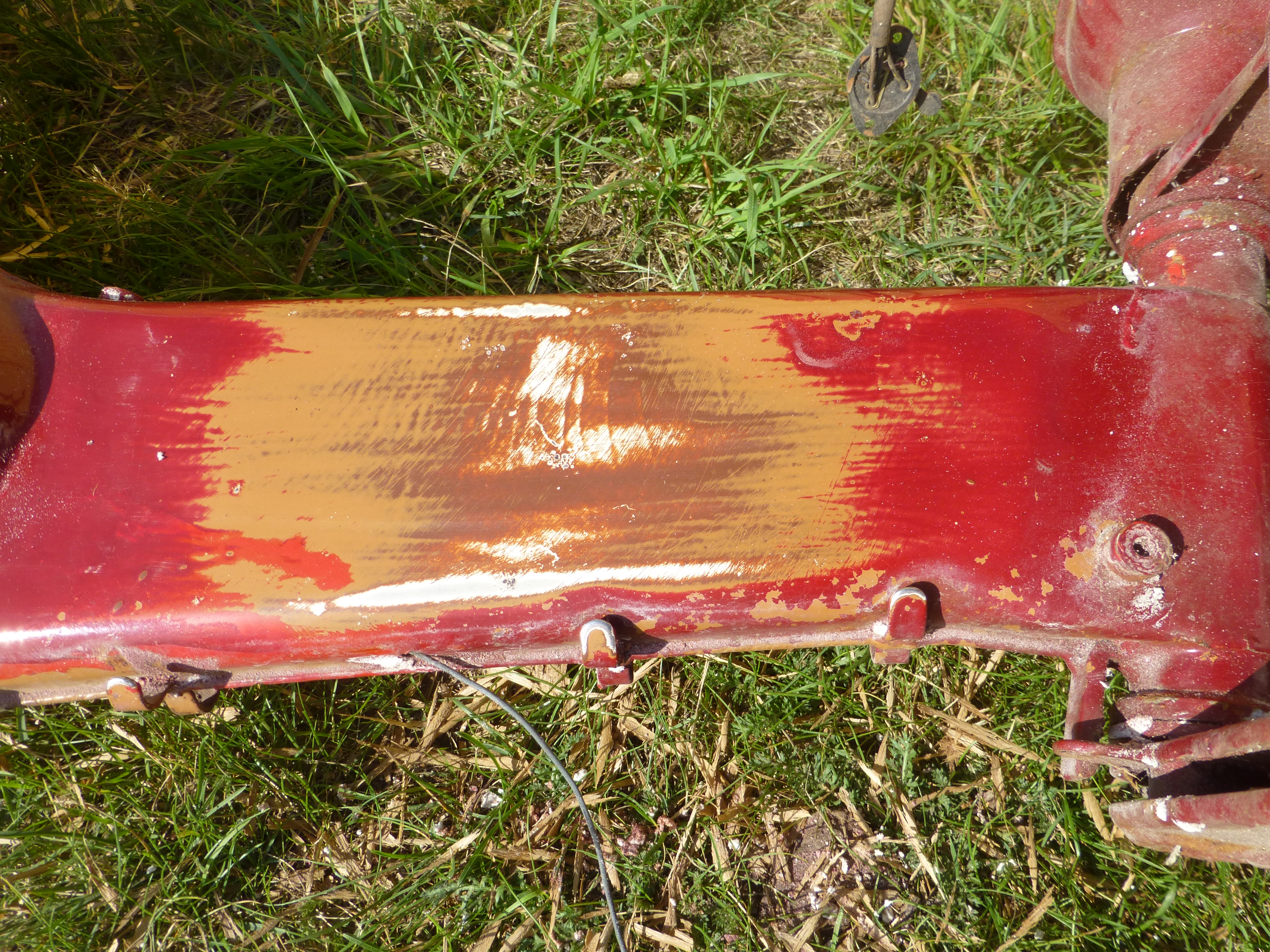

Men vad jag sett hade fått mig att misstänka att den brunmålade mopeden varit vit från början och varför inte se till att jag har en moped i varje färg de såldes i, alltså rött och vit. De vita var sällsyntare då de flesta ville ha en Italiensk moped i Rött :D

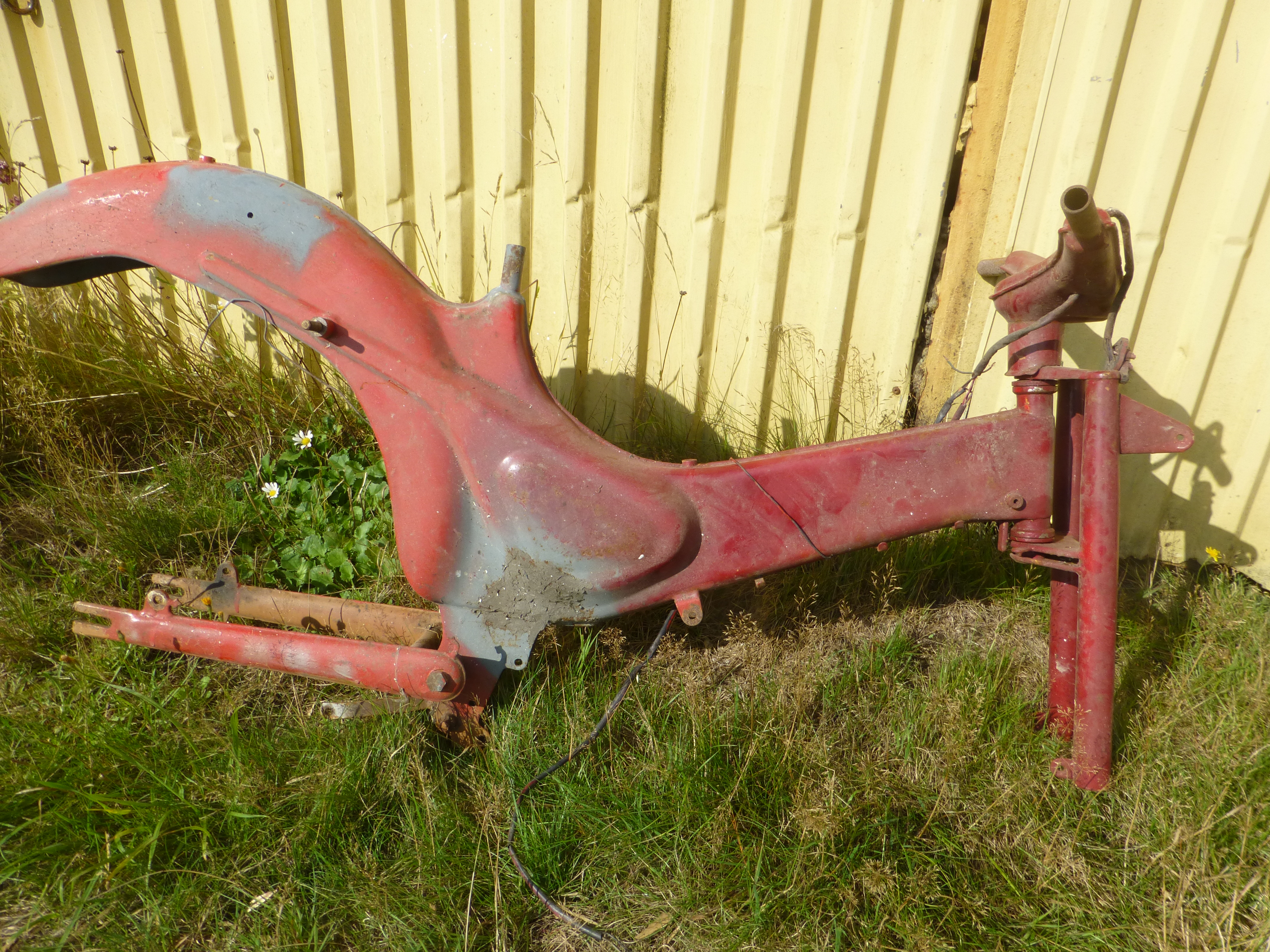

Så nu tog jag fram ramen och började polera bort den bruna färgen för att se vad som doldes under, såg inte bra ut först, en mörkare brun färg dök upp. Men sedan vitt underst!
Så kanske dags att ge tillbaka den vita fabriks färgen till den mopeden.

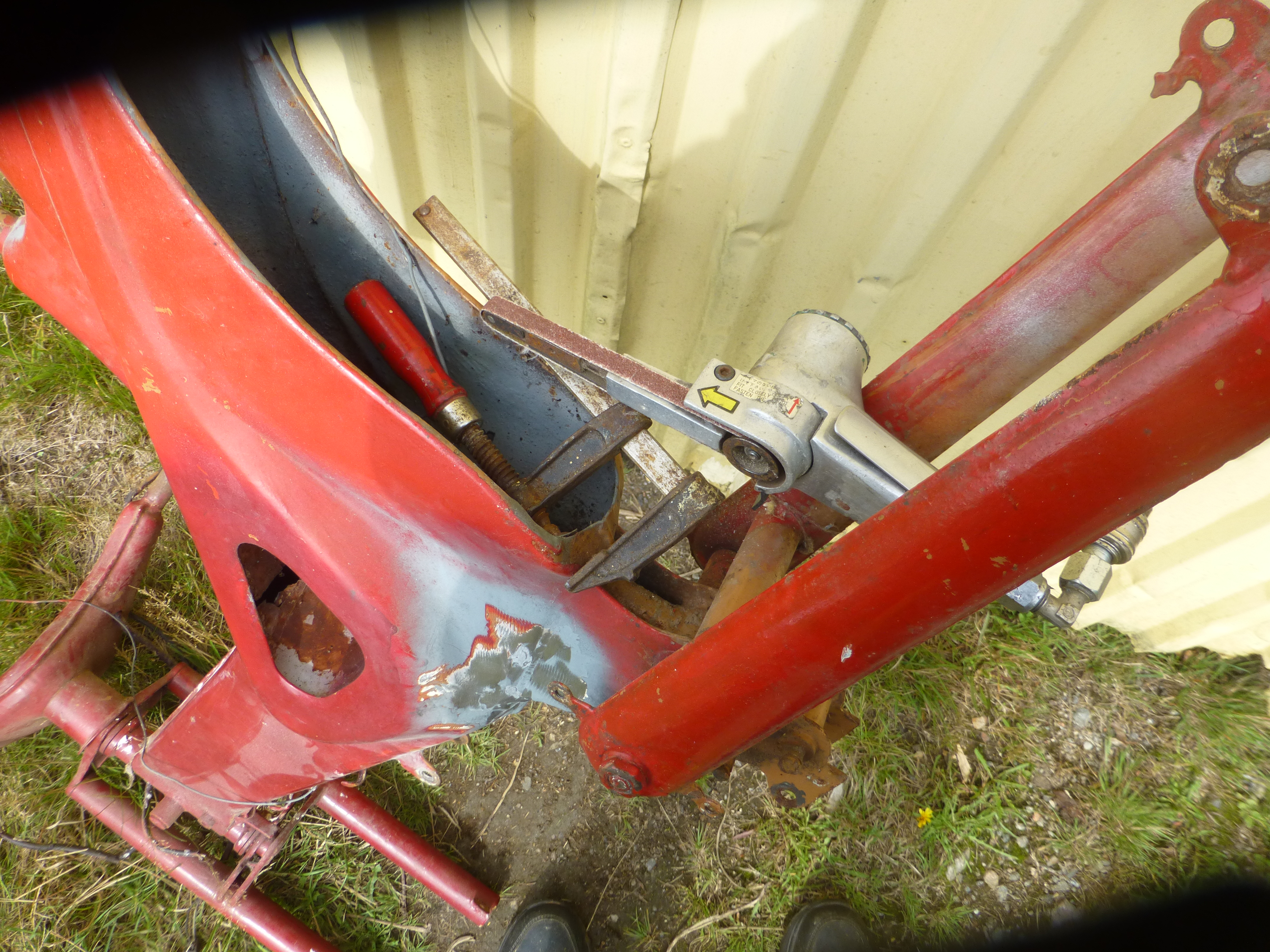

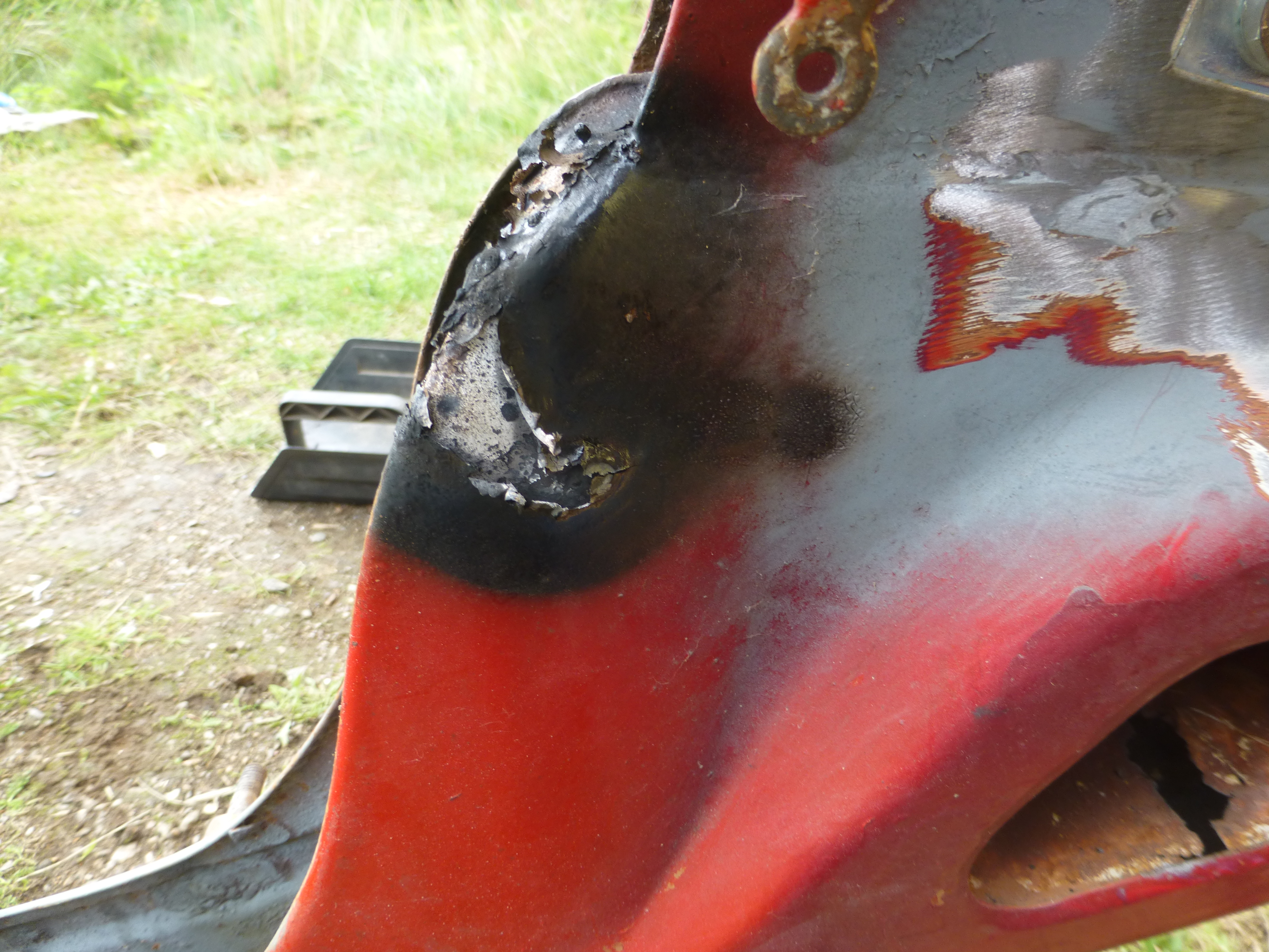

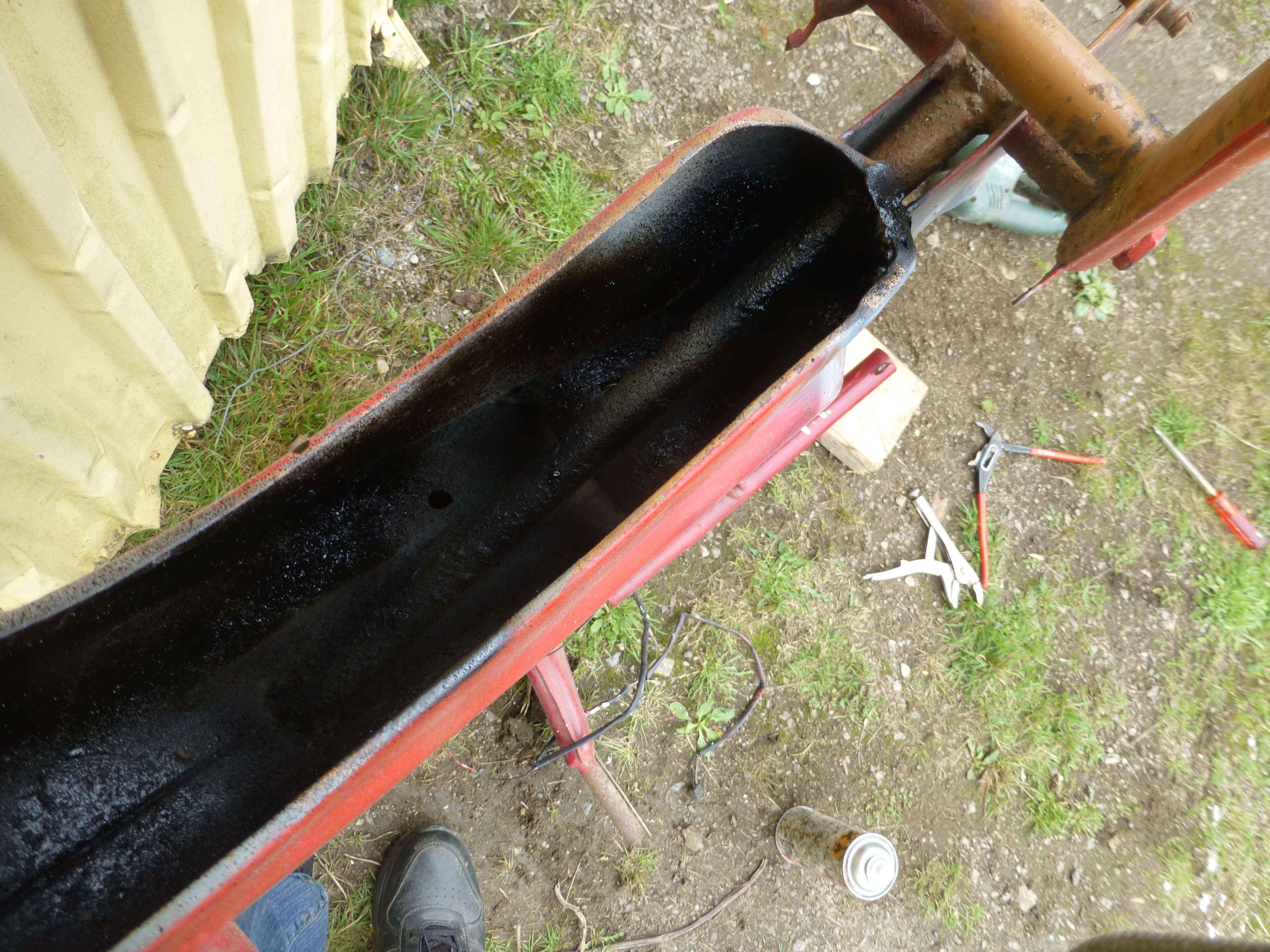

Om det finns intresse så fortsätter jag rapportera, har ont om tid så det går inte fort. Tog itu med svetsning på ramen i dag, avbröt ju för 10 år sedan då jag insåg hur illa det var :( Svårt att komma åt överallt och färgen på utsidan rök bra.
Rostskyddade insidan sedan.

Nja, men motorn kommer att sitta fast ordenligt. För 10 år sedan så rörde hela motorn på sig när man gasade :shock: Så det är 10 år sedan jag plockade isär den, gäller att hitta alla delarna nu :)

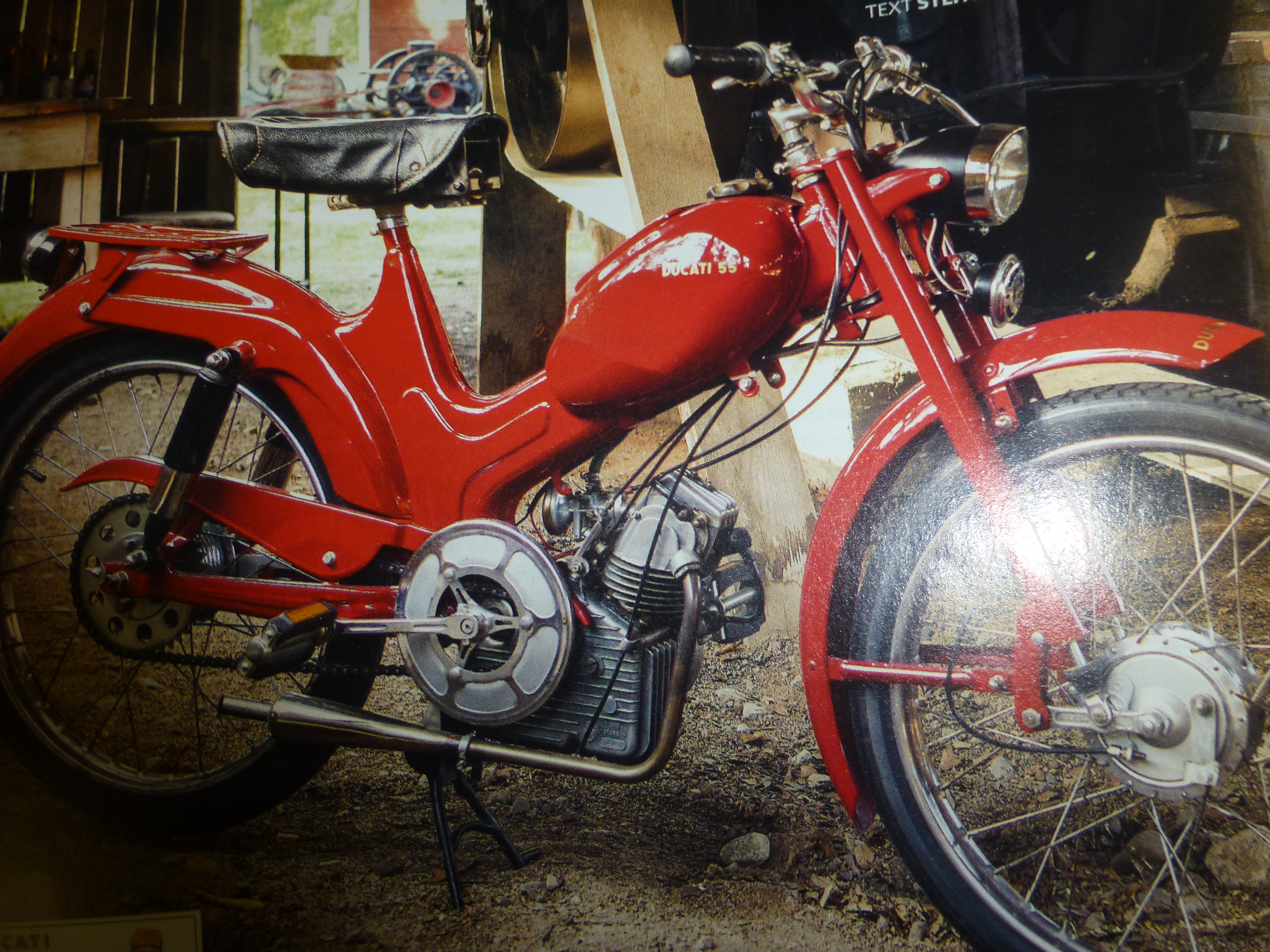

Jodå, den röda har varit med här.Nu tänkte jag ha en i varje färg, jag såg en vit 1962 och tyckte den var fin i den färgen :D

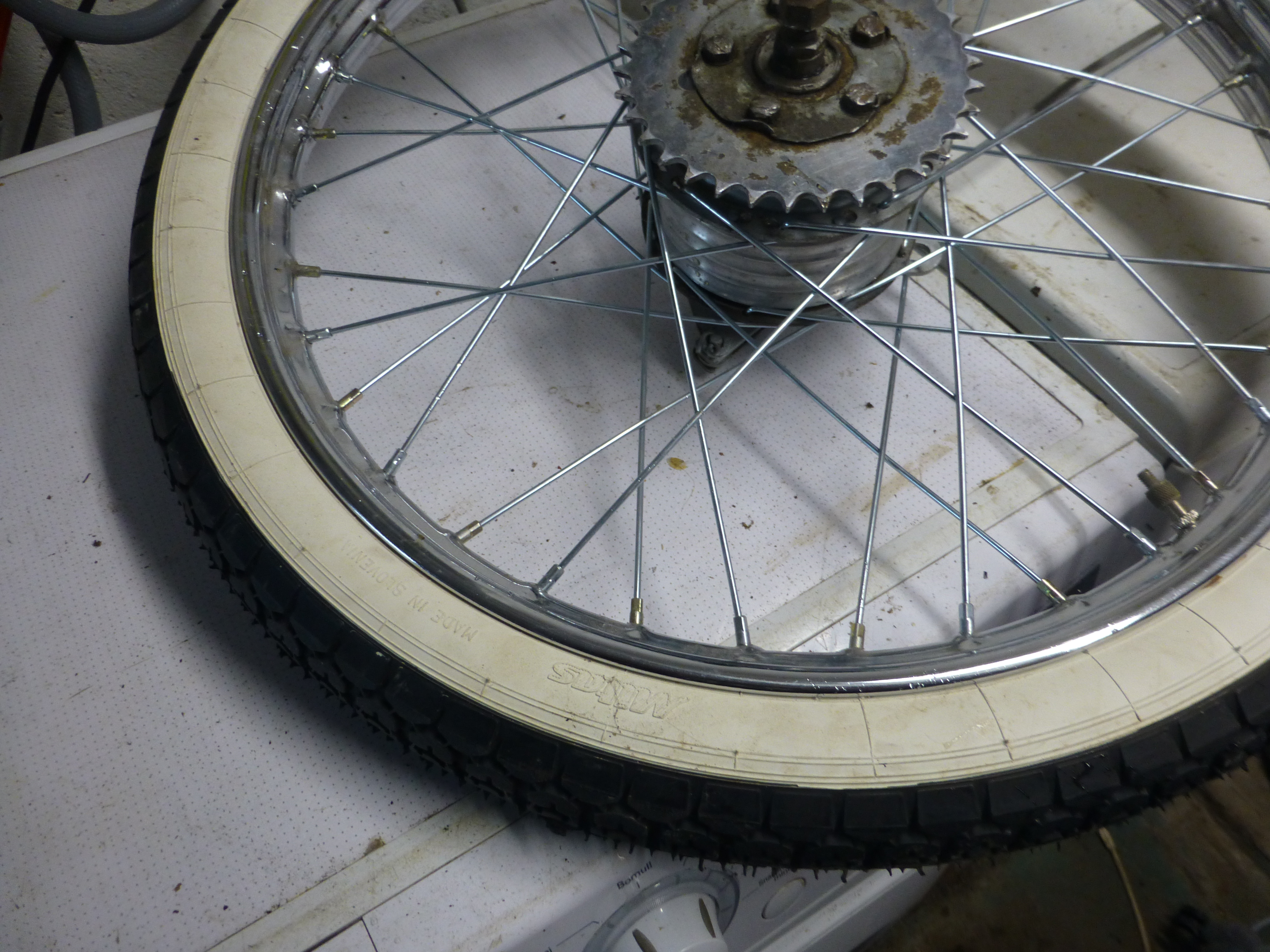

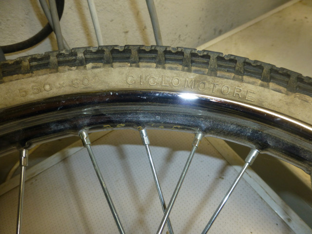

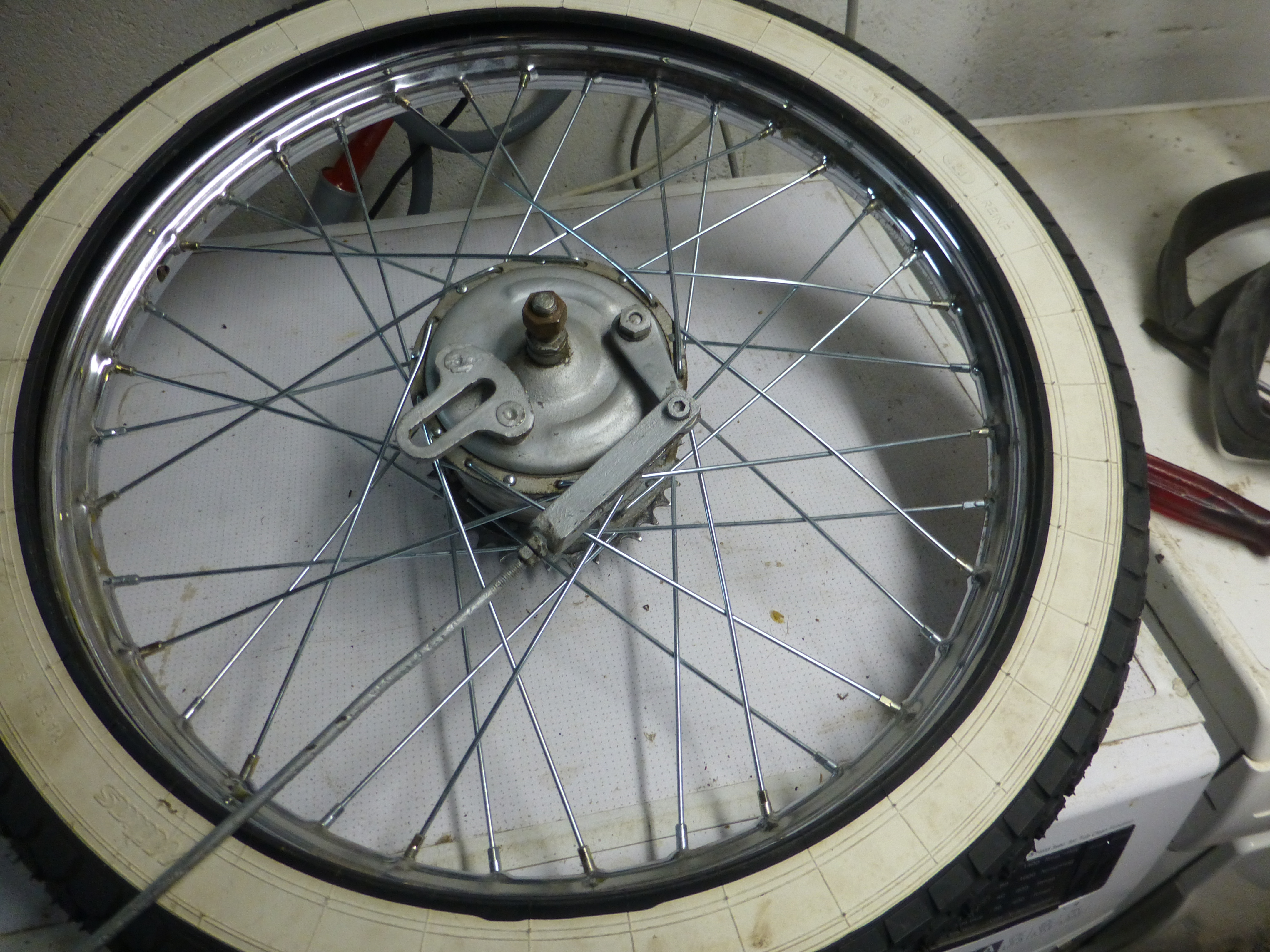

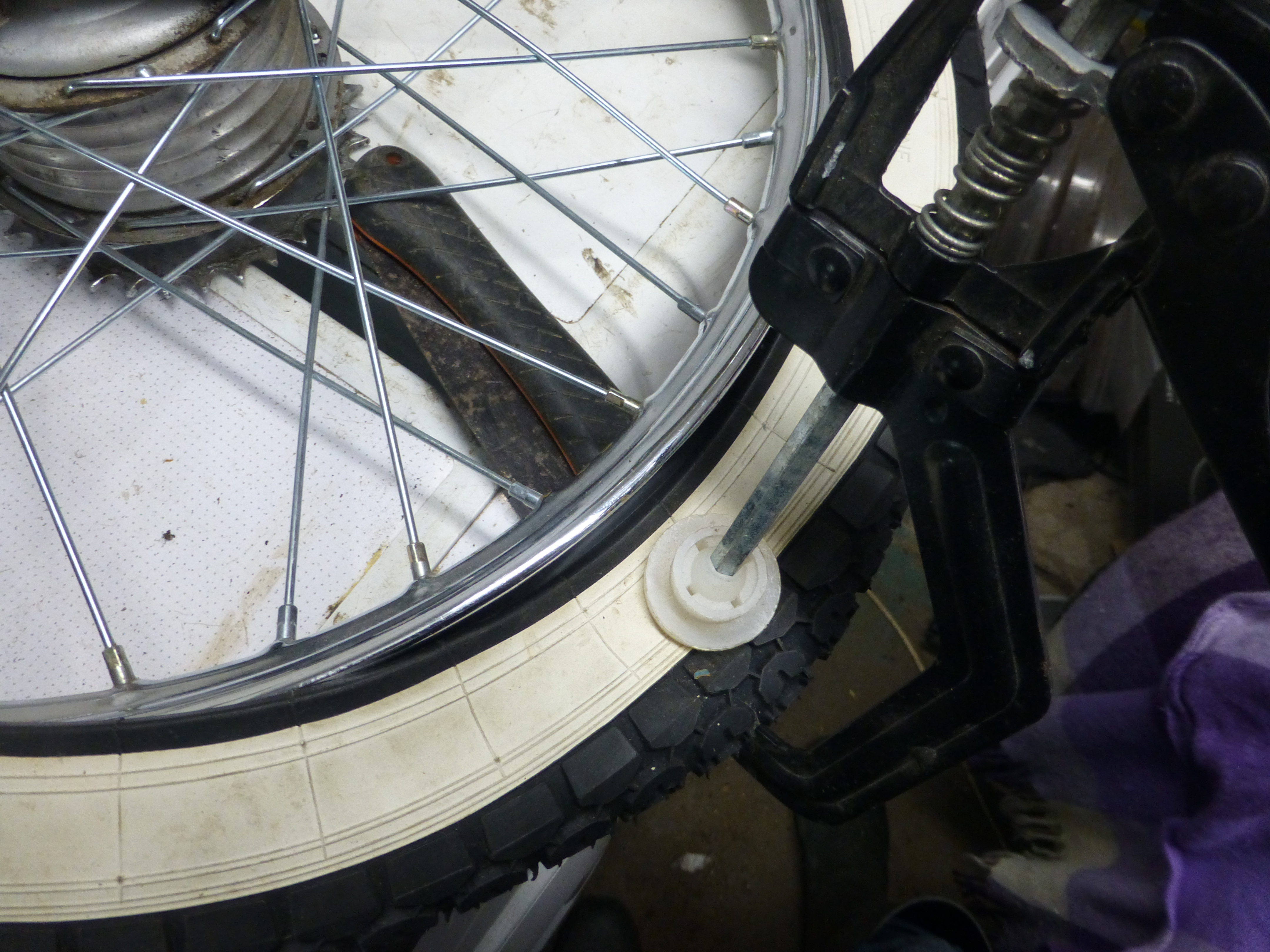

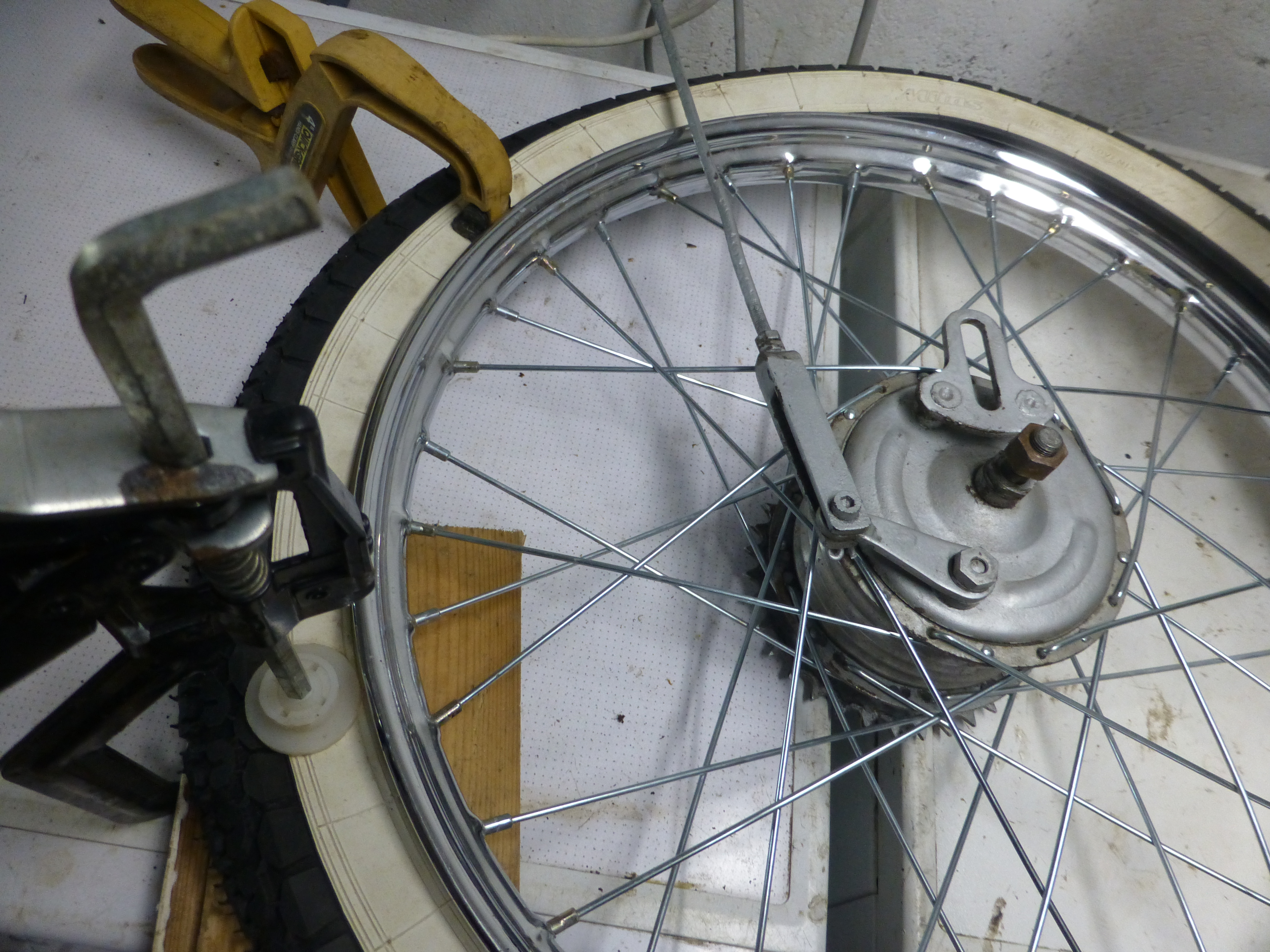

Hjulen på den bruna var målade bruna de också och fälgarna var rostiga under så jag bytte till nya fälg banor. Men när jag pumpade bak hjulet så uppvisade det 60 år gamla bakdäcket sprickor.
Så jag skaffade ett nytt däck, snarlikt mönster men bredare vit rand, säkert inte samma kvalité som original däcken men vad gör man.
Tabort gamla däcket var ju inga problem, man börjar kränga av vid ventilen och sedan gäller det bara att akta innerslangen. Sedan på med nya däcket, där börjar man kränga på tvärtom, mitt emot ventilen och första delen är ju lätt. Sedan läggar man ju i slangen och då blir det värre...
Jag började med en tving som håller början på plats i fälgen.
Sedan arbetar jag mig runt och har tvingar/klämmor till hjälp.
Finns fler sätt men det fungerar för mig. Sedan pumpade jag däcket och nu får vi se om en vecka om det håller luften.
Inlägg: 1510
Re: Eira Ducati.
knepigt med nya däck o nya mått...minns man la på däckem fär hand och
vred dit det sista med handen...ja inte crossdäck men vanliga gubbmopeddäck.
Inlägg: 5535
Re: Eira Ducati.
Jo, ofta går det att vrida på nya däcket för hand men man får anpassa sig, går det inte får man ta till mer våld...

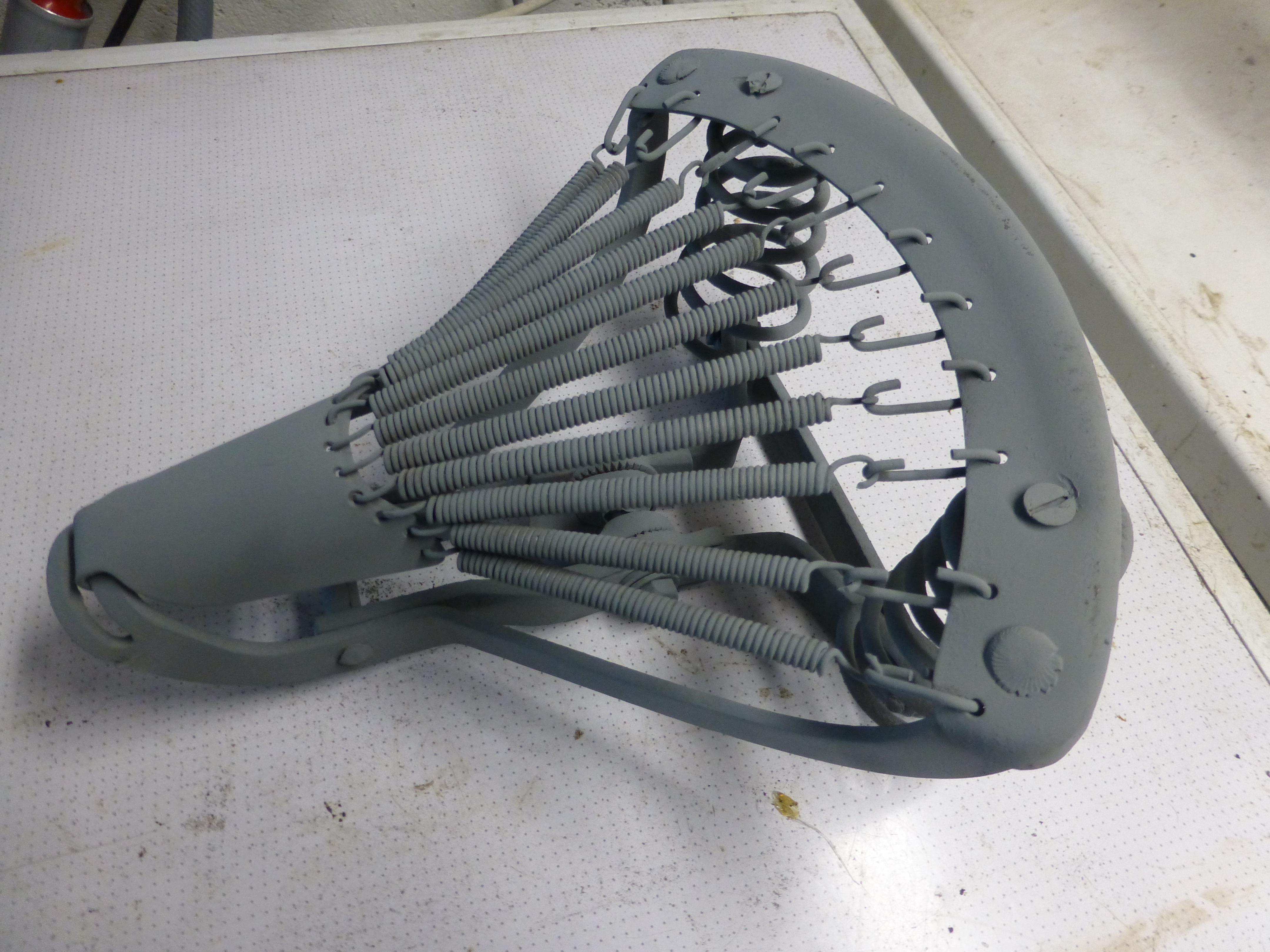

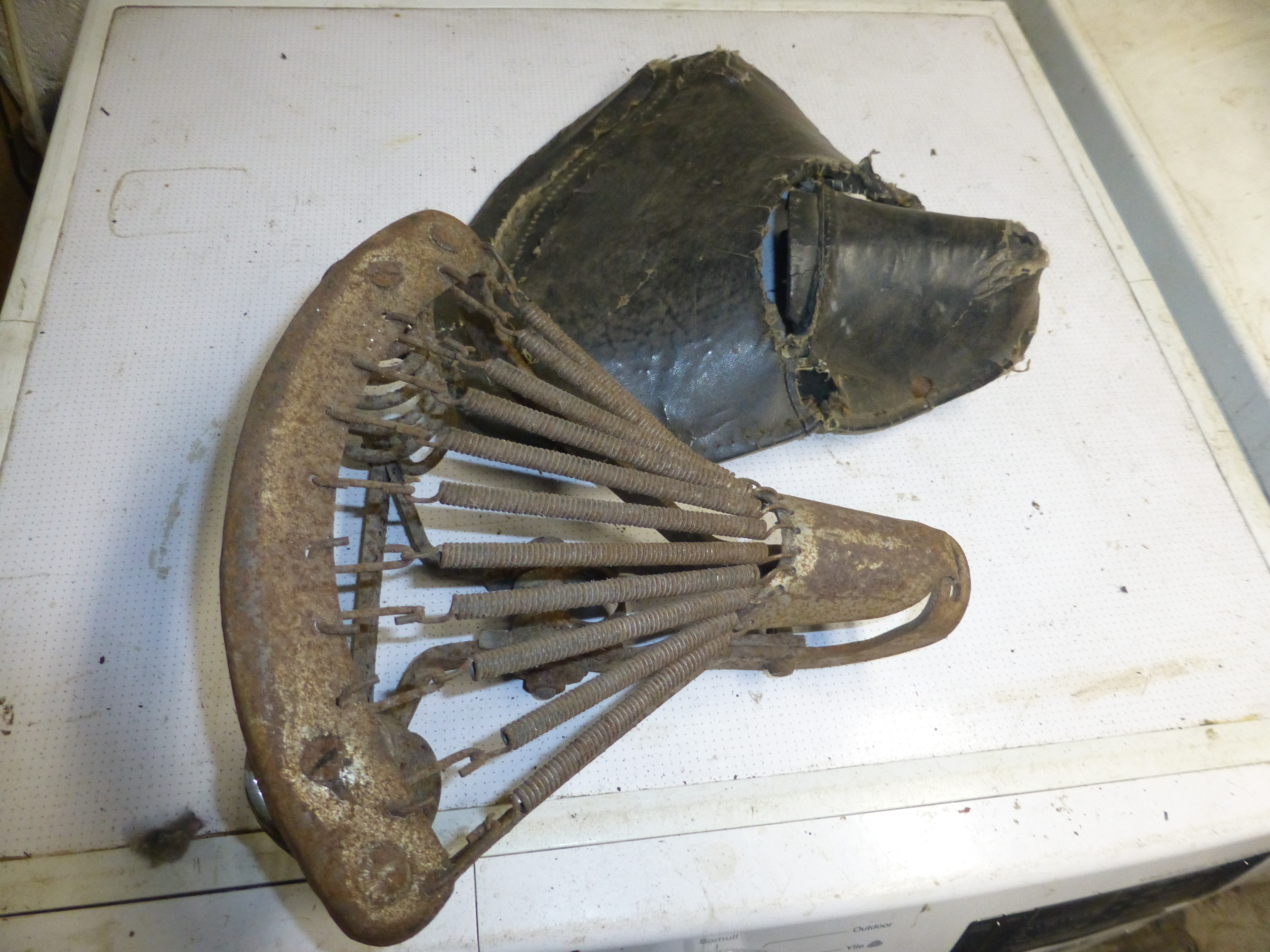

Sadeln är också i dåligt skick så det lättaste vore att byta den mot en annan men den är så typisk för mopeden att jag nog får försöka rädda den.
Inlägg: 5535
Re: Eira Ducati.
Blästrar och grundmålat sadel stommen.

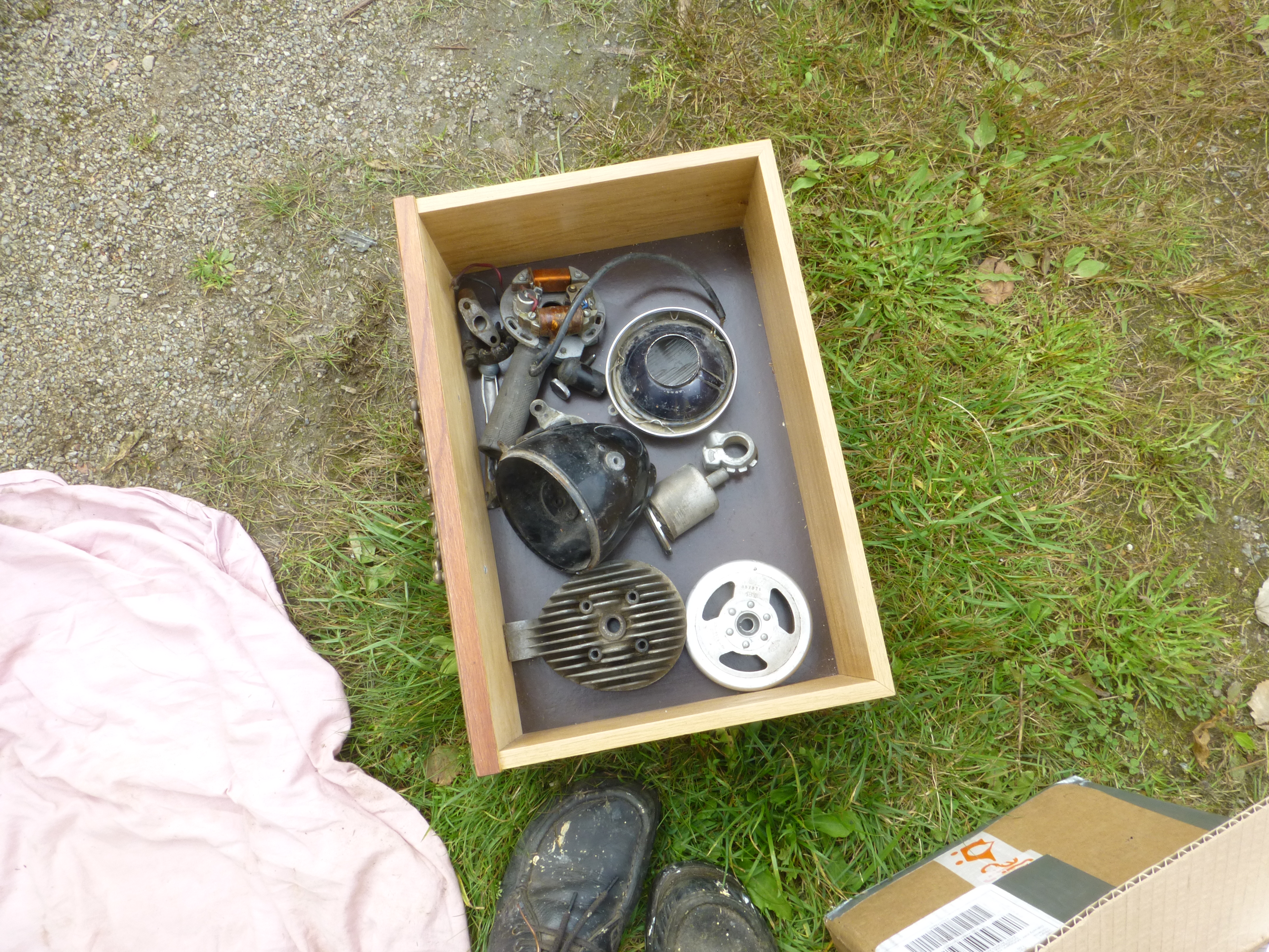

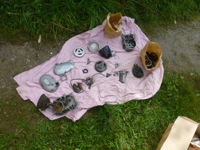

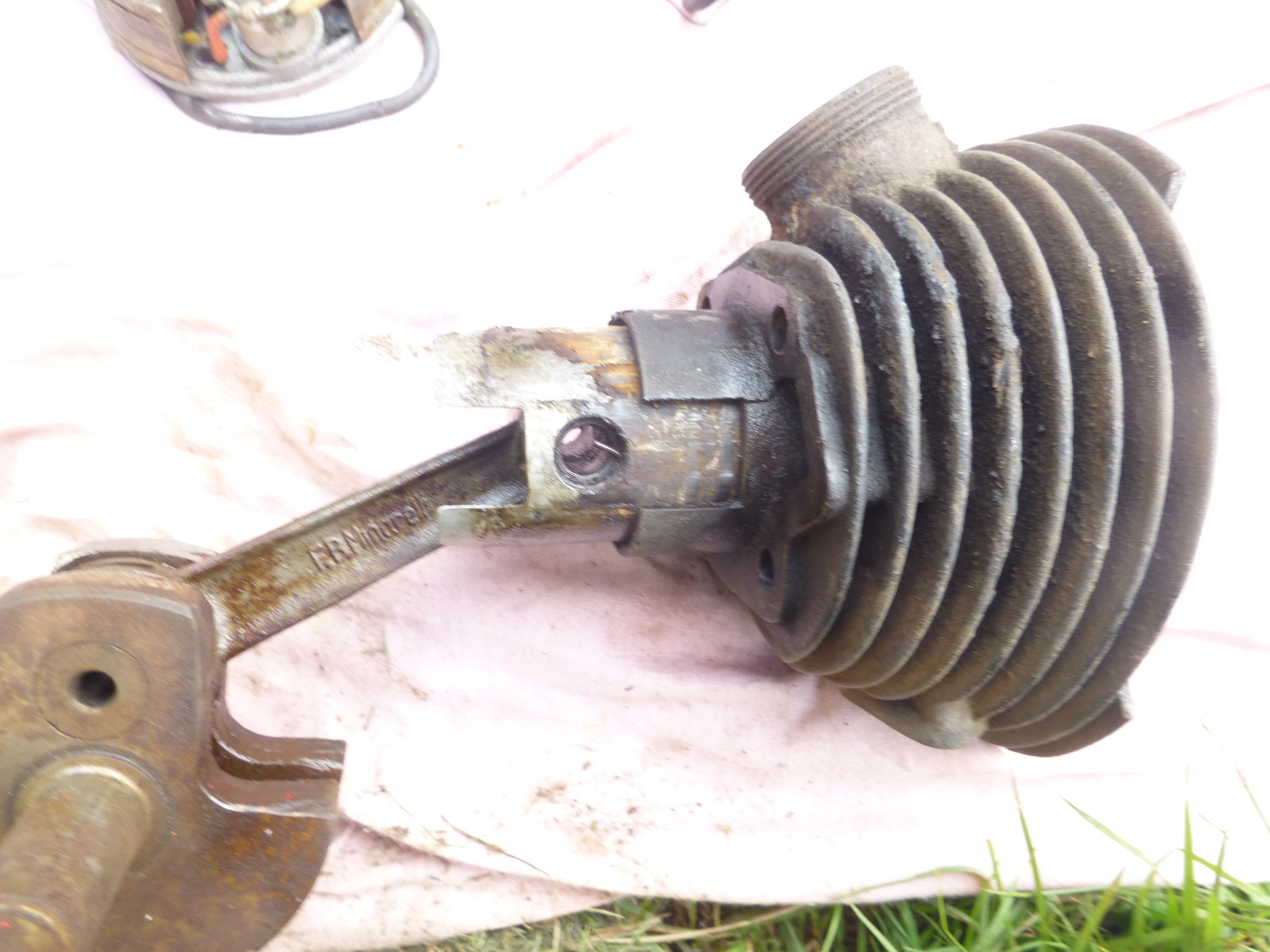

Fick en låda delar som jag köpte för att jag behövde strålkastaren och insuget till min renovering, resten hamnar i bra att ha hyllan.

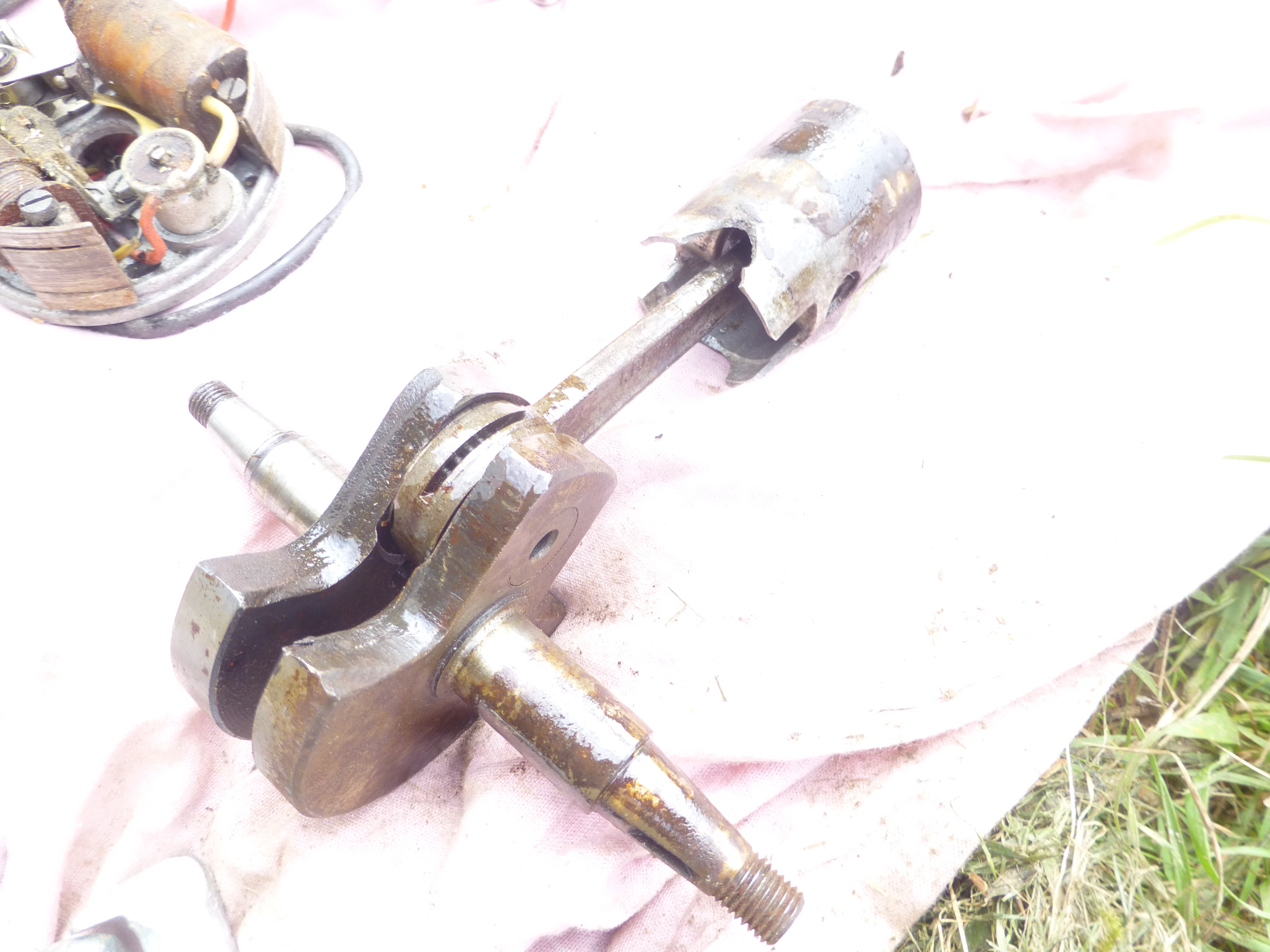

Men den fastrostade kolven i cylidern ville jag ha loss så jag gjorde som jag brukade och hänge upp den, körde på rost olja och värmde cylindern och kylde kolven. Brukar fungera men inte denna gång :?
Så lossade vevaxeln från ena blockhalvan och tillverkade en träplugg som passade i cylindern, sedan upp i pressan och vid två ton tryck small det till och rörde sig lite, matade på och ut kom den :D
Delarna jag behövde hamnar i en låda för sig
