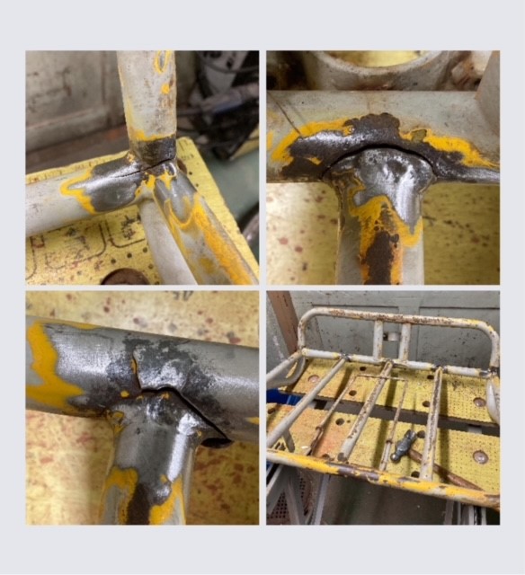

Ett sprucket framflak svetsades ihop och primades.

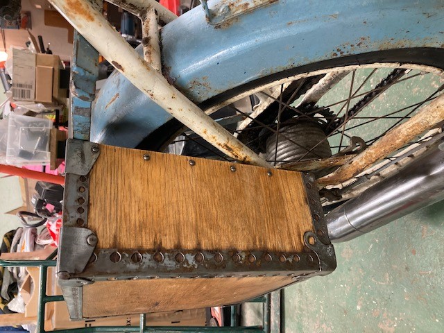

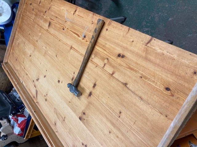

Efter flaket vart klart så behöver man någon sorts låda då flaket är lite för glest mellan pinnarna.
Återbruk är kul så ett gammalt bakbord letades fram och kapades upp i lagom stora bitar för att sedan sättas ihop till en låda/flak.
Patina är kul så skicket och lite detaljer behölls i stort, bara ett lager fernissa över allt för att få det lite vädertåligt.

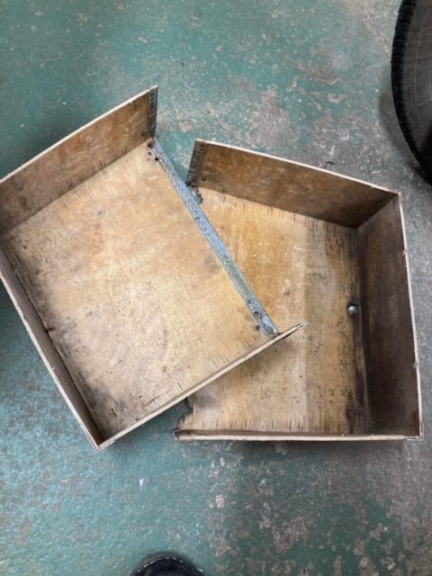

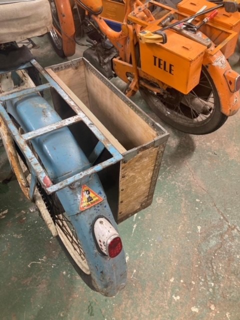

Återbruk var det ja...
Ville ha någon sorts förvaring bak och de klassisaka är väl de stora plyfalådorna, nu finns det ju två problem med dem...
De är rätt stora så man slår i typ hela tiden och jag har inte ett komplett sett i bra kvalite...
Så jag tog helt enkelt den risigaste och kapade den på mitten (eller jag måttade efter en liggande kortburk), kompletterade med en kraftig plyfa som rygg och monterade ihop.
Försökte använda beslag och skruv som passade, sen på med ett lager fernissa.

Den "Telefonar" mopeden vill vi se mer av...
sådana plyfalådor finns nu o då på jobbet då lager
till pappersmaskinen fraktas i dem...kanske skulle
fixa några när tillfälle ges.

Umekille, du kan gärna få ta måtten på en låda när möjlighet finnes.
Kan ev. vara intresserad av ett par stycken till min 1159:a :D

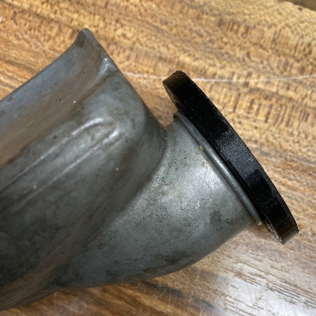

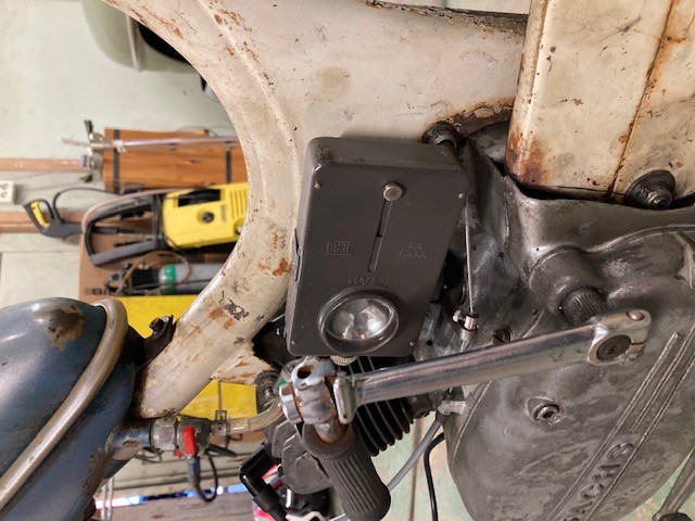

2-växlat är lite av en återvändsgränd så fort man vill trimma lite mer så en 4-växlad fixades till och monterades.

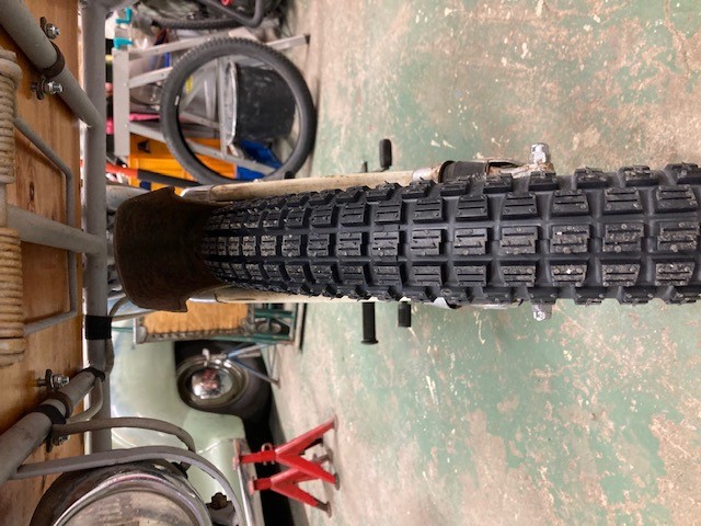

En adapter printades ut så jag kunde bygga en egen luftburk av en ficklampa och slutligen ett par nya däck.
2.5" Baffa, lite smalt då jag tycker 2,75" sitter perfekt på en moppe.
