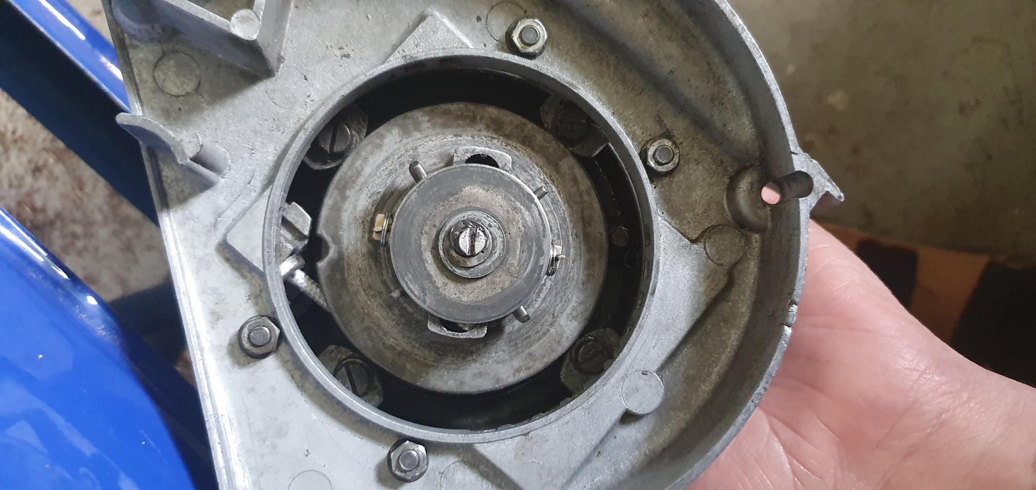

Snöret löper fint och returfjädern fungerar som den ska, men det är som om klackarna inte greppar tag i cylindern på fläkthjulet för att dra runt motorn. Är det något som saknas, eller är det endast något som behöver justeras/bytas? Har letat som en tok efter en sprängskiss på shabraket för att kunna lista ut vad som är fel, men går tyvärr bet....

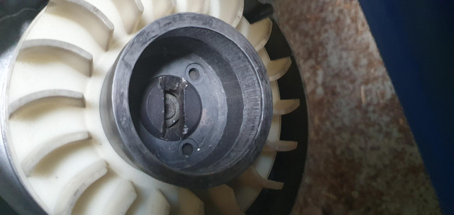

Ja, jag har sett att de har en del delar. Dock har jag alla delar som finns där.
Som synes är det nött ett spår i cylindern, medan fjädersatsen med klackarna inte alls är nött, utan snarare ny. Det tyder på att någon varit här och mekat men inte fått till det.
Därför funderar jag på om det är något som behöver justeras (i så fall vad) eller att det saknas någon vital del.

Kolla om fjädersatsen med klackarna kan monteras upp och ned, då kanske de inte greppar som de ska om de roterar åt fel håll?

Tyvärr så har jag samma problem ser ut som hylsan är förstor för klackarna men har nu fått tag på en till drag start ska prova om den passar bättre.

Har sökt efter ny hylsa med ljus och lykta, men inte lyckats hitta något än.
