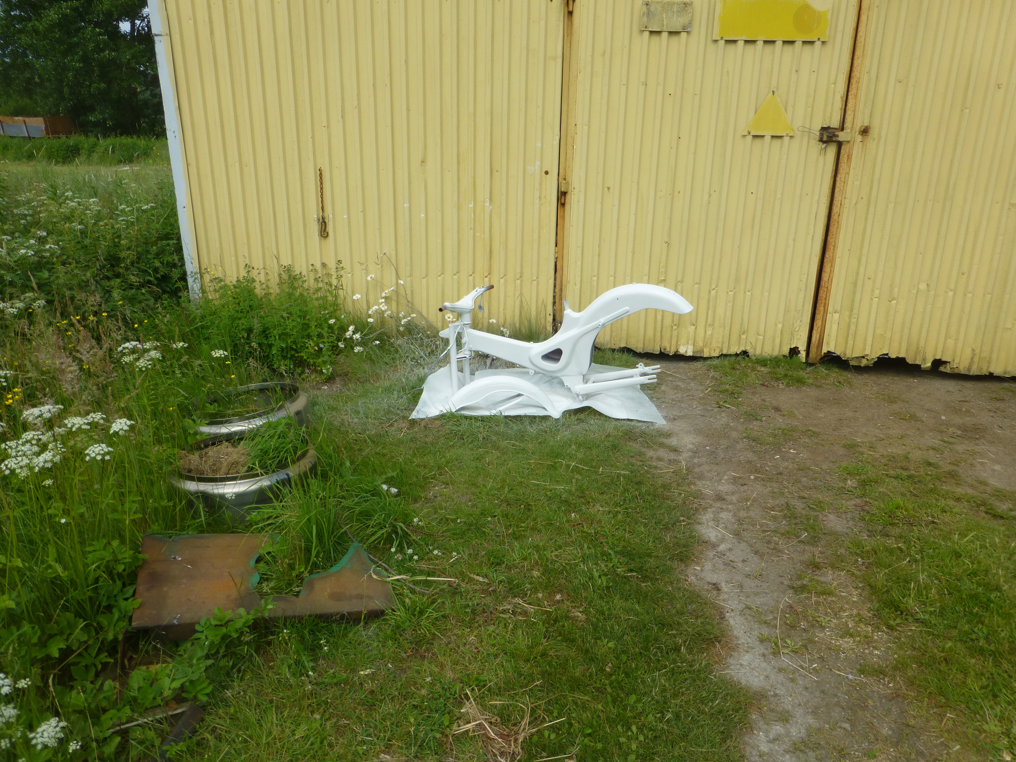

I den 30 graiga värmen i dag tog jag tillfället i akt och lackade min Ducati moped ram.
Vit Ducati moped? De fanns faktist i vitt och rött, min jag köpte 1960 var ju röd men jag såg en vit och tyckte den var snygg :) Detta ex köpte jag körbar men målad brun :shock: Förmodligen för att dölja rosten, motor höll på att ramla av när man gasade lite, så rostigt var det runt motorfästena. När jag slipade ned den bruna färgen visade det sig att den varit vit under :D Så jag tänkte mig att i framtiden ha både en röd och en vit i stallet, min röda 15 års moped står ju redan där. Jag gillar att ha mopederna mina i orenoverat original skick men denna var ju för dålig och redan målad i fel färg.
Tidsbrist gör nog att det kommer att dröja innan mopeden är körklar...

Underbart att kunna stå ute och måla. :thumb:

Vill minnas att Göran Martinsson i Vindrarp berättade i samband med ett besök där att han vanligtvis målar sina mopeddelar utomhus tidiga morgnar och lacken på de mopeder är ju fina om något. :D
Gäller bara att vara ute när rapsbaggar, trips och div andra irriterande flygfän inte är det...

Ja, inte ett flygfä var igång :shock: Riktigt förvånad blev jag över det, brukar alltid dyka upp något med vingar. Men man ser så mycket bättre i riktigt ljus. Lackade en bil i ett garage en gång, var trångt bakom bilen så jag öppnade portarna för att att få bättre plats och bättre ljus men mens jag höll på kom det en åskskur så jag fick slå igen dem igen. Lacken blev fin men ett år efteråt upptäckte jag några prickar i lacken på bakluckan och efter lite grunnande kom jag ihåg åskskuren, det hade kommit några vatten droppar i lacken när portarna var öppna.
