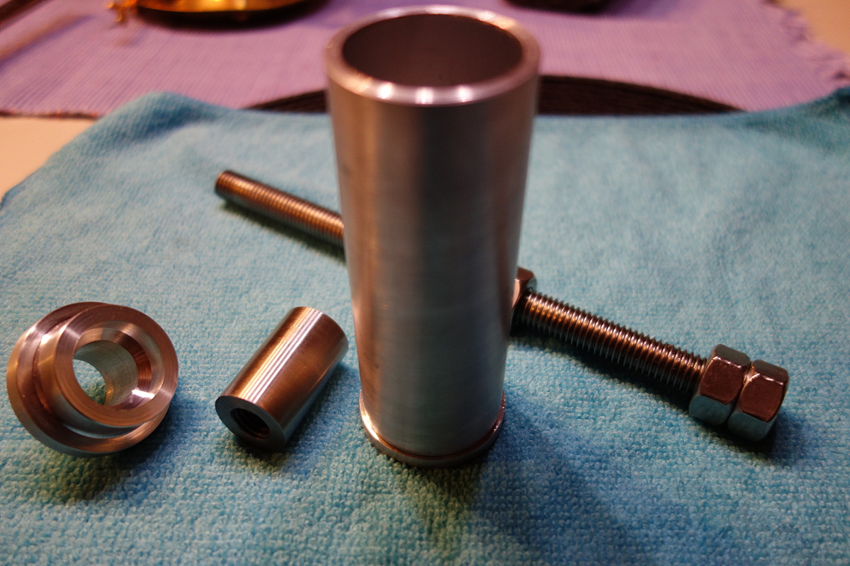

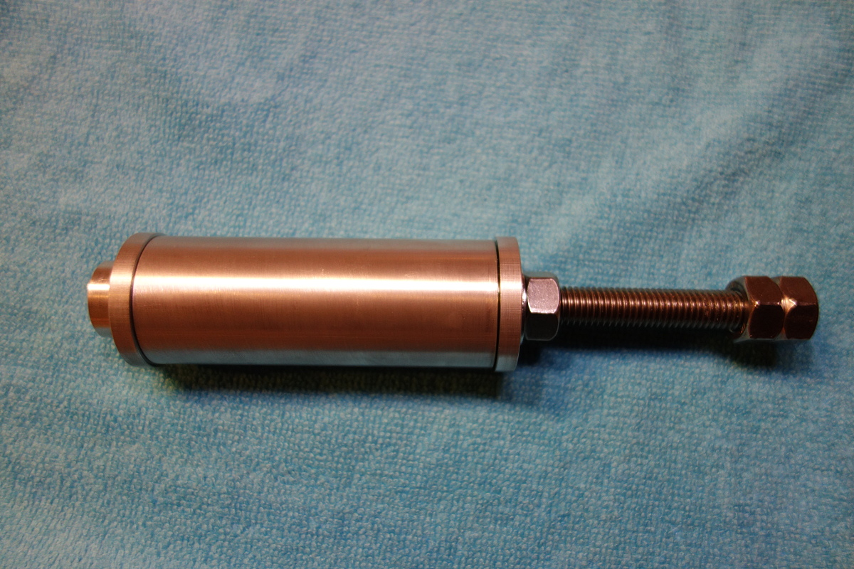

Ja man behöver ha någon form av dragverktyg som tar stöd mot innerringen. Jag har gjort ett själv men det går att använda en rörstump och fylla på med brickor efterhand och dra med vevaxelmuttern.

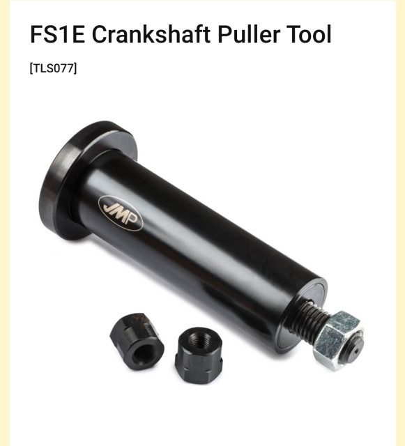

Denna borde väl duga?
Re: Monteringsverktyg vevaxel FS1
Det behövs nog en del framtill som ser till att det bara drar mot lagrets innerring.
