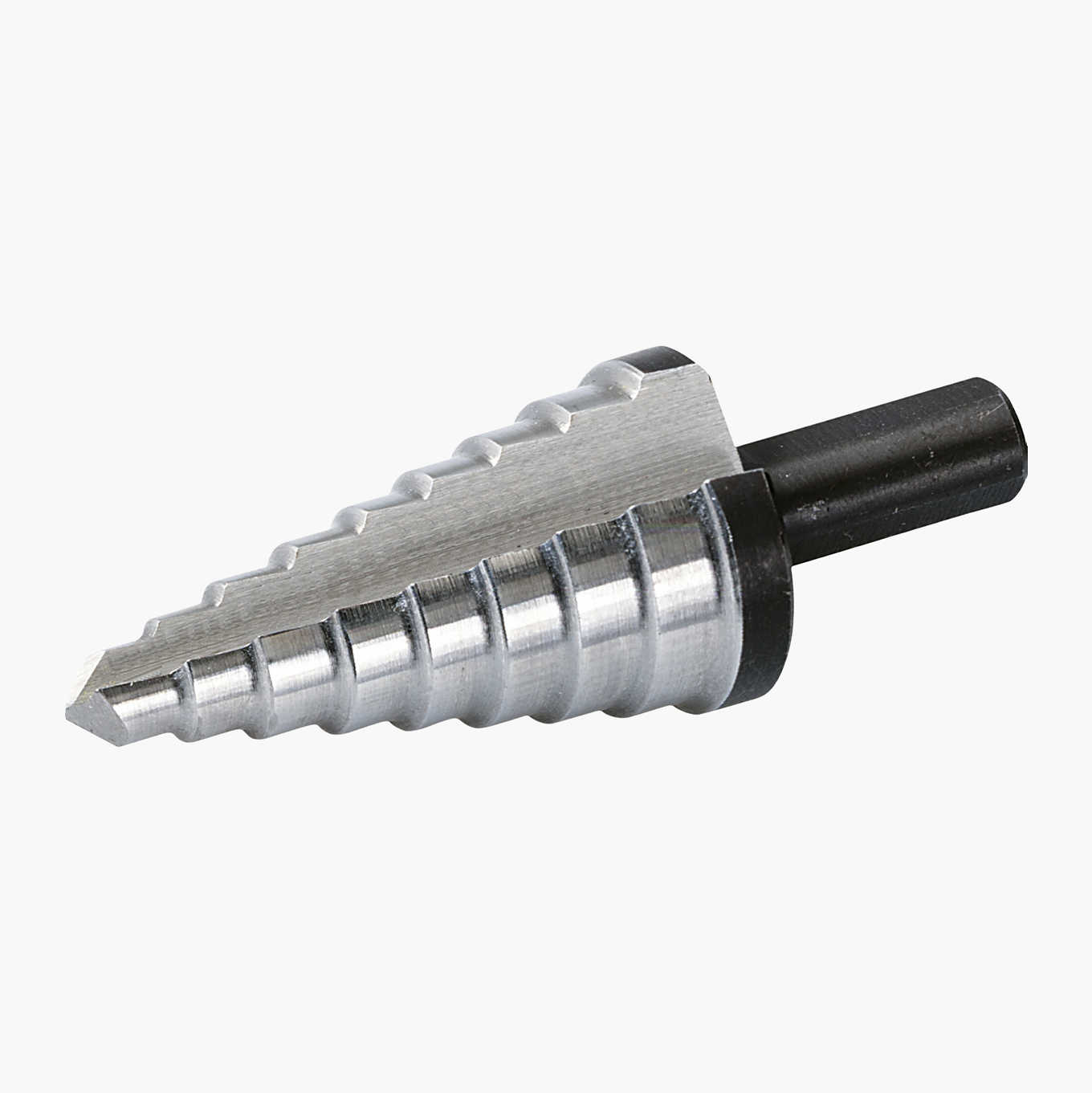

Om det är ett litet hål på bara några millimeter går det bra att borra direkt. För att borra stora hål i plast är det säkrast att börja med en liten borr och sedan vidga hålet med en konisk stegborr.
Re: Borra i en plastreflektor?
Går utmärkt att borra med ett koniskt stegborr (som Micke S föreslog), gjort det ett antal gånger i samma syfte.
