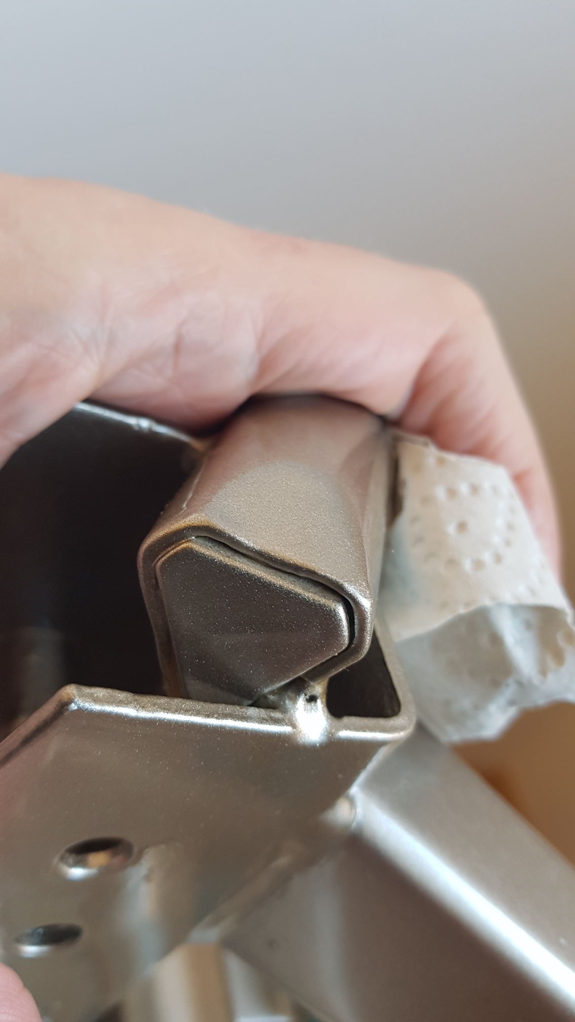

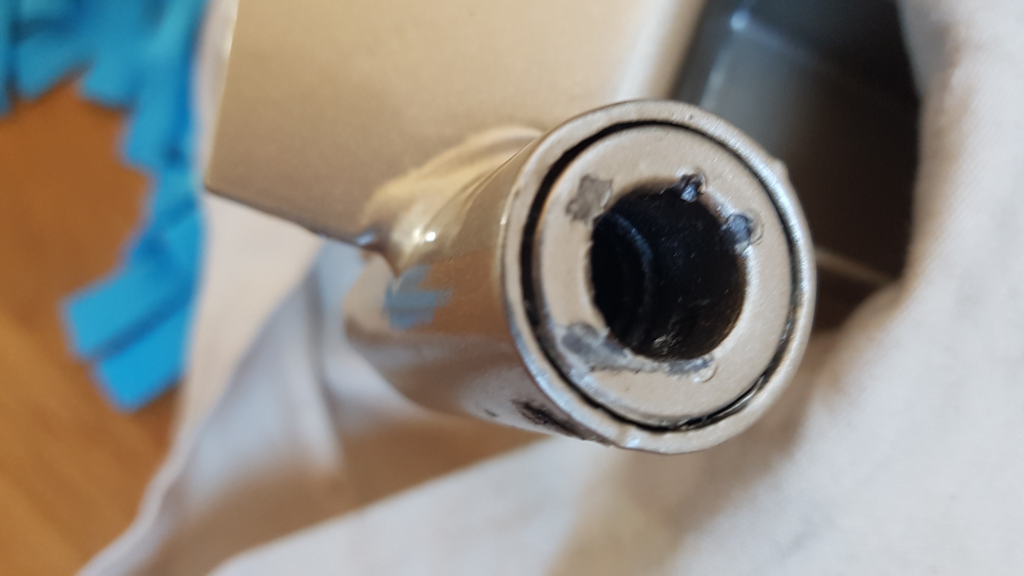

Att knacka ur stödänden bakifrån, hör trekanten på bilden till stödfästet?
Eftermarknadsstödet är runt i änden, passar det?

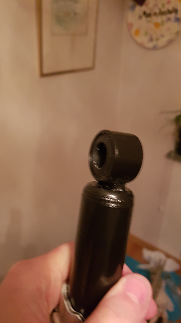

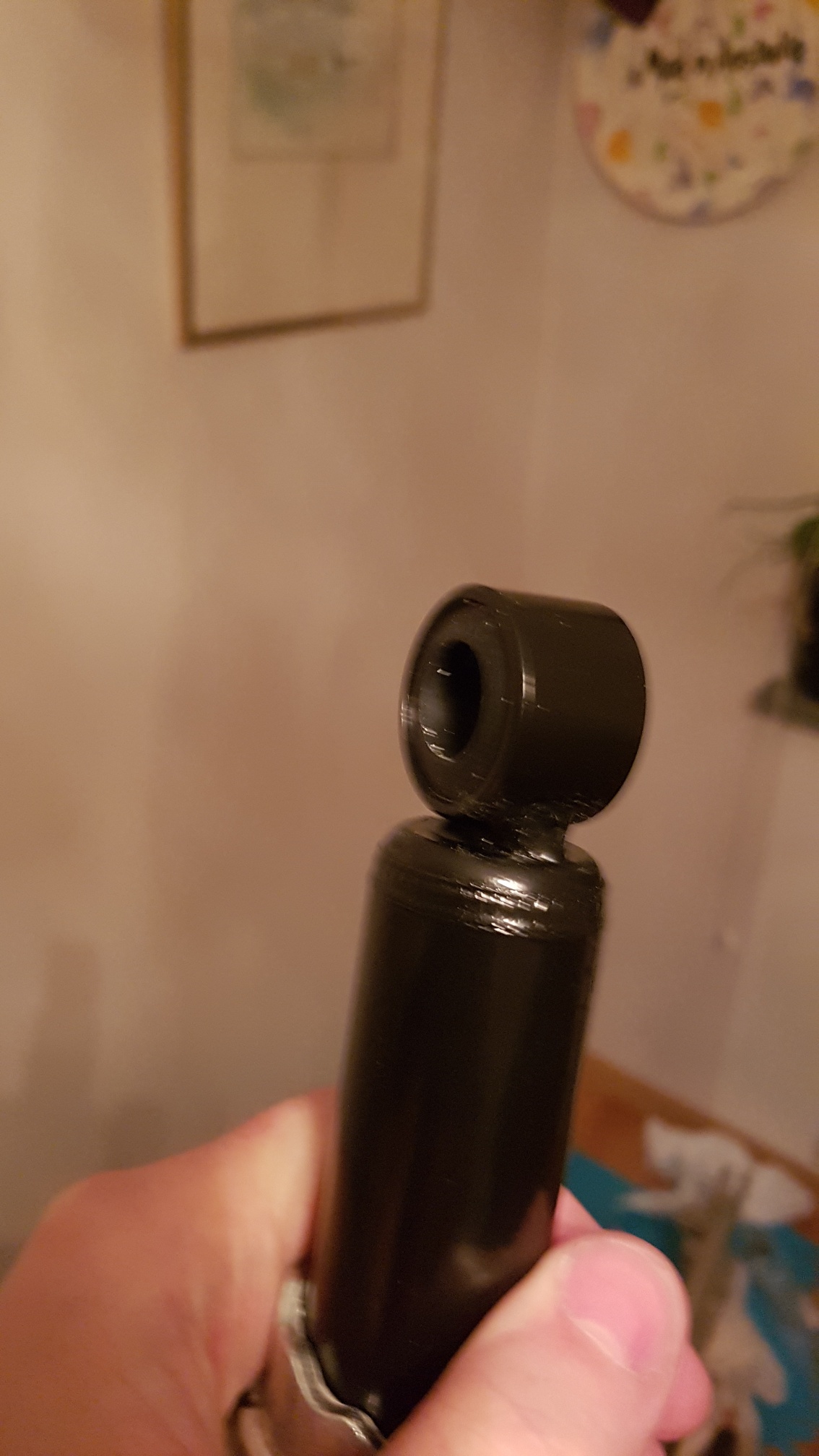

Undrar också över stötdämpare bak, köpte dämpare till Compact men fästet är 20mm brett.
Mina fästen på svingen håller 17mm invändigt, även de gamla rostiga dämparna har 17mm breda fästen.
Någon som vet var man hittar såna dämpare.
Moppedelsfirmorna verkar inte veta vad dom säljer.

https://www.mopedrenovering.se/allt-ann ... -8-mm.html
Möjligt att man får fila till hylsorna vid nedre infästningen.
Stödet ser konstigt ut, det är en ring som pressas ihop och fästes med skruv i ramen.

Det räcker inte med att fila av hylsorna man måste få bort 3mm på hela dämparens fäste.

Inte på de jag har länkat till, ånvänder dessa själv.

Den trekantiga biten kan du låta sitta kvar och hoppas att den är hel. Däremot behöver du få bort ringen på motsatt sida för att få dit det nya stödet. Stödet är runt i änden och ska sticka in en bit i den trekantiga biten. Det går en tapp igenom stödet en bit in med en bricka bakom sedan kommer fjädern och därefter ringen som ska skruvas fast underifrån, när man gör det måste fjädern klämmas ihop för att det ska gå att få ringen på plats och få dit skruven.
