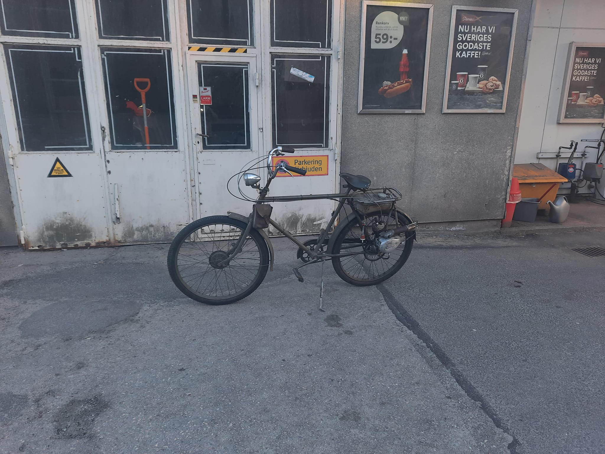

Tjenare vart idag en 45-50 mils resa hämta en militärcykel med en Victoria påhängsmotor.
Klart kuligare än montera sommardäck vilket var planen från början..
Motorn har kompression och gnista dock saknades nån vire och nån vart stum..
Så fått smort upp gasvire bytt växelvire men undrar var brukar dekrompressionsspaken sitta?? Vid gas eller koppling??
utöver den spaken är det inte mycket mer pyssel kvar inför startförsök i morgon...
Ja just det lustig förgasare saknar flottörshus helt och hållet funderar på om man kanske skulle försöka montera någon annan förgasare
i stället borde ju finnas någon liten bing med klämkoppling som passar rakt på

Hittade ett gashandtag med pys i en skrotlåda som vart monterat...
Så efter en dags skruvande så brummade den gamla Victorian igång...
Gick jäkligt orent och poffade mycket. Vart osäker om jag inte bara skulle vända om. Men för varje km gick den bättre och bättre tyvärr fungerar inte 1an men de följde med en ny expanderring så gissar den behöver bytas?
Knattade efter några kilometers körning på riktigt bra. Gissar det vart någon skit i förgasaren?? Dock lite klent med bara 2an för de segare backarna. Går även fortare än jag trodde, gissar på 35km (känns som 70) ska i alla fall prova med gps...
Skruvar till motorns infästningar har dock en tendens till att vilja skruva upp sig. Även om det kan vara trevligt en solig dag behöva skruva lite längst med vägkanten efter varje mil. Så finns det åska och plötsliga regnskurar. Blir till att montera lite låsbrickor för se om det tar bort fenomenet..
Lite mer körande sedan en kväll till att riva isär motorn och försöka få ordning på 1an. För med 1an i funktion och lite finlir har den stor chans med all sin charm att bli en favorit...
