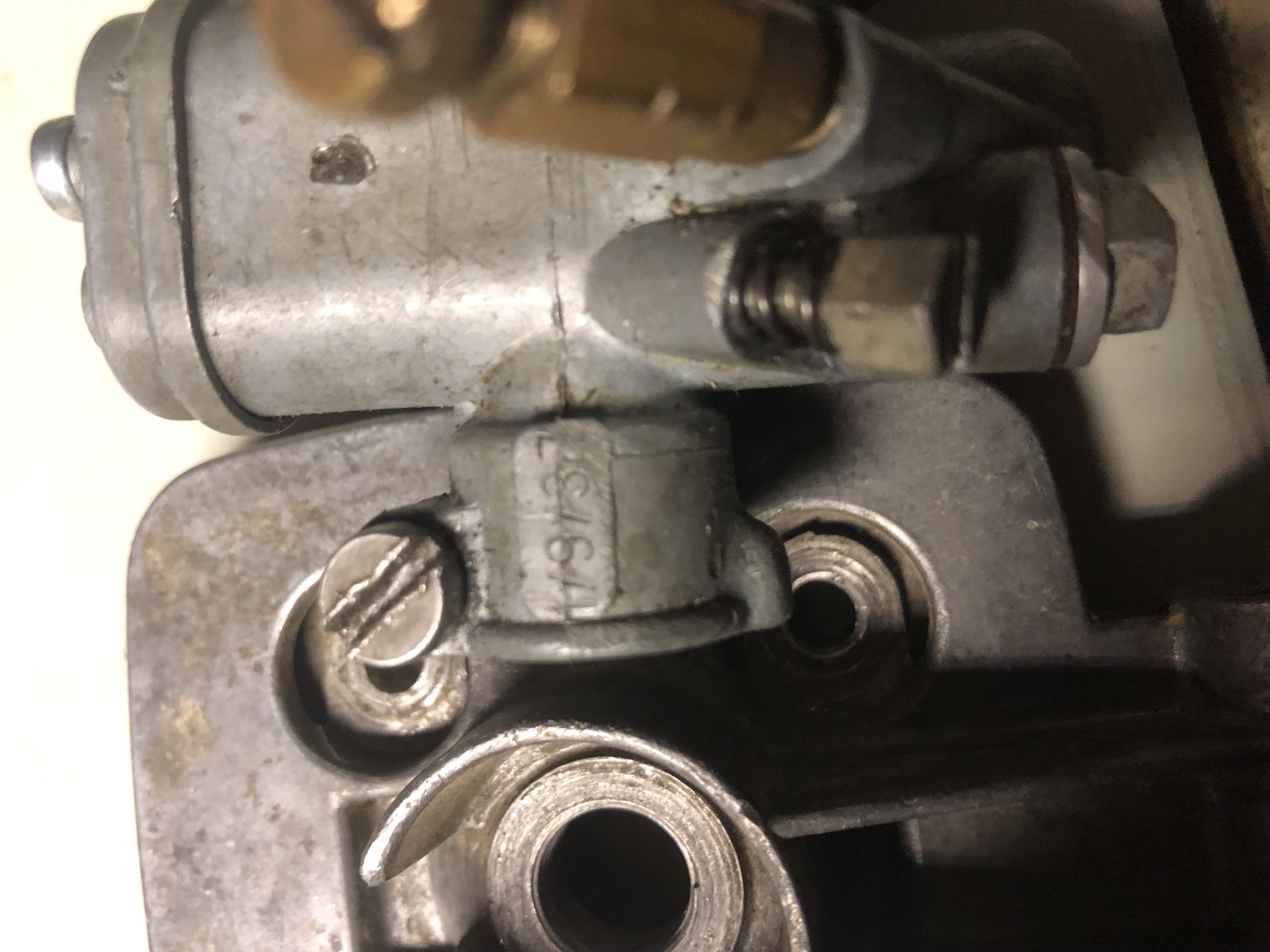

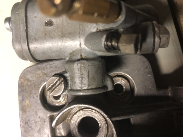

Kan inte så mycket mer om Autopeden själv, mer än det jag skruvat på sonens (för en del år sedan)
Men jag vet att insuget på hans moppe är klart mindre än 10mm.
Hittade en sida med info om Autopeden, och det verkar som att du har en 31cc-motor. Den har 9,5mm förgasare, och kanske även lite grövre insug än 40cc-motorerna som har 8mm förgasare.

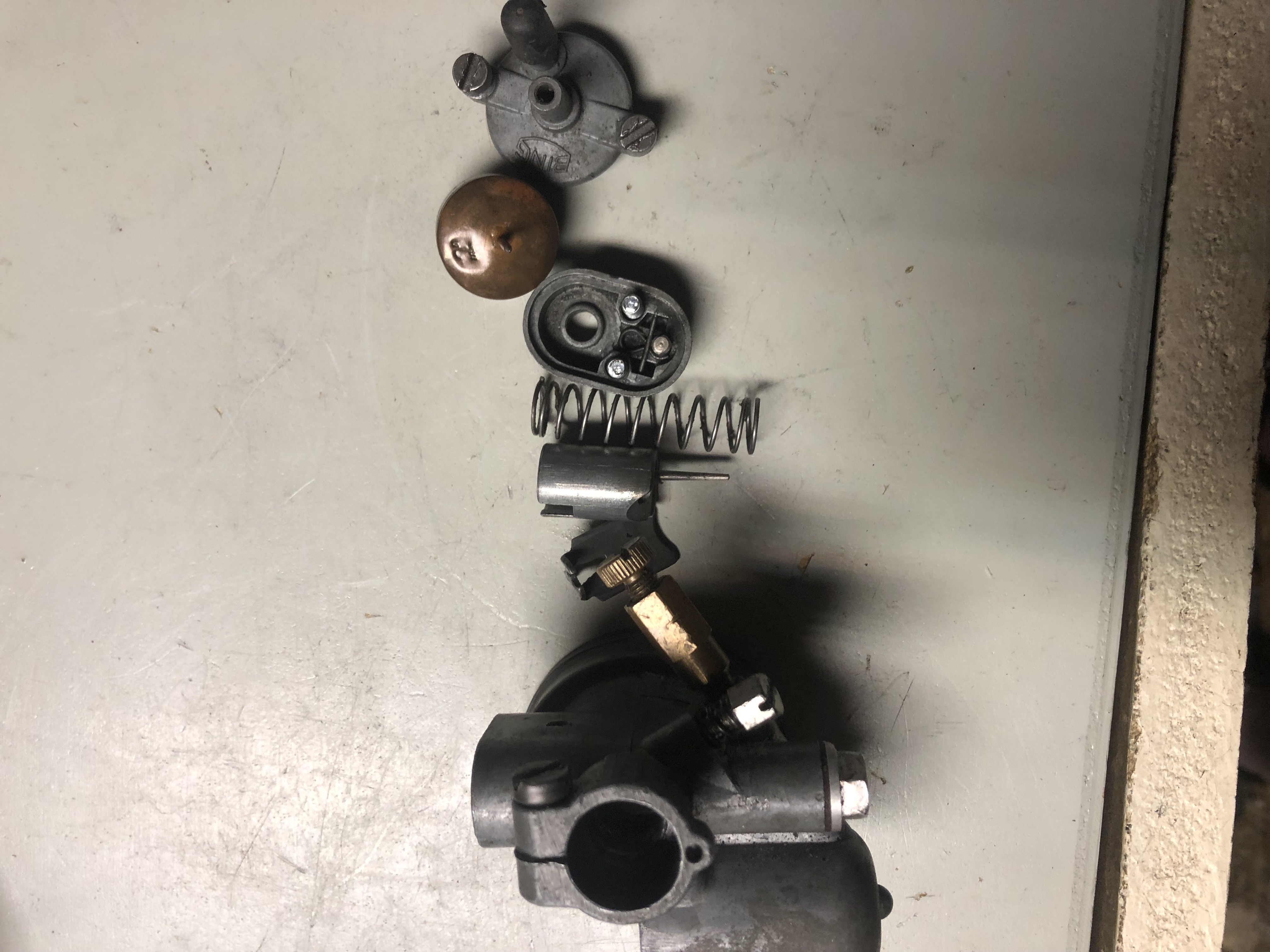

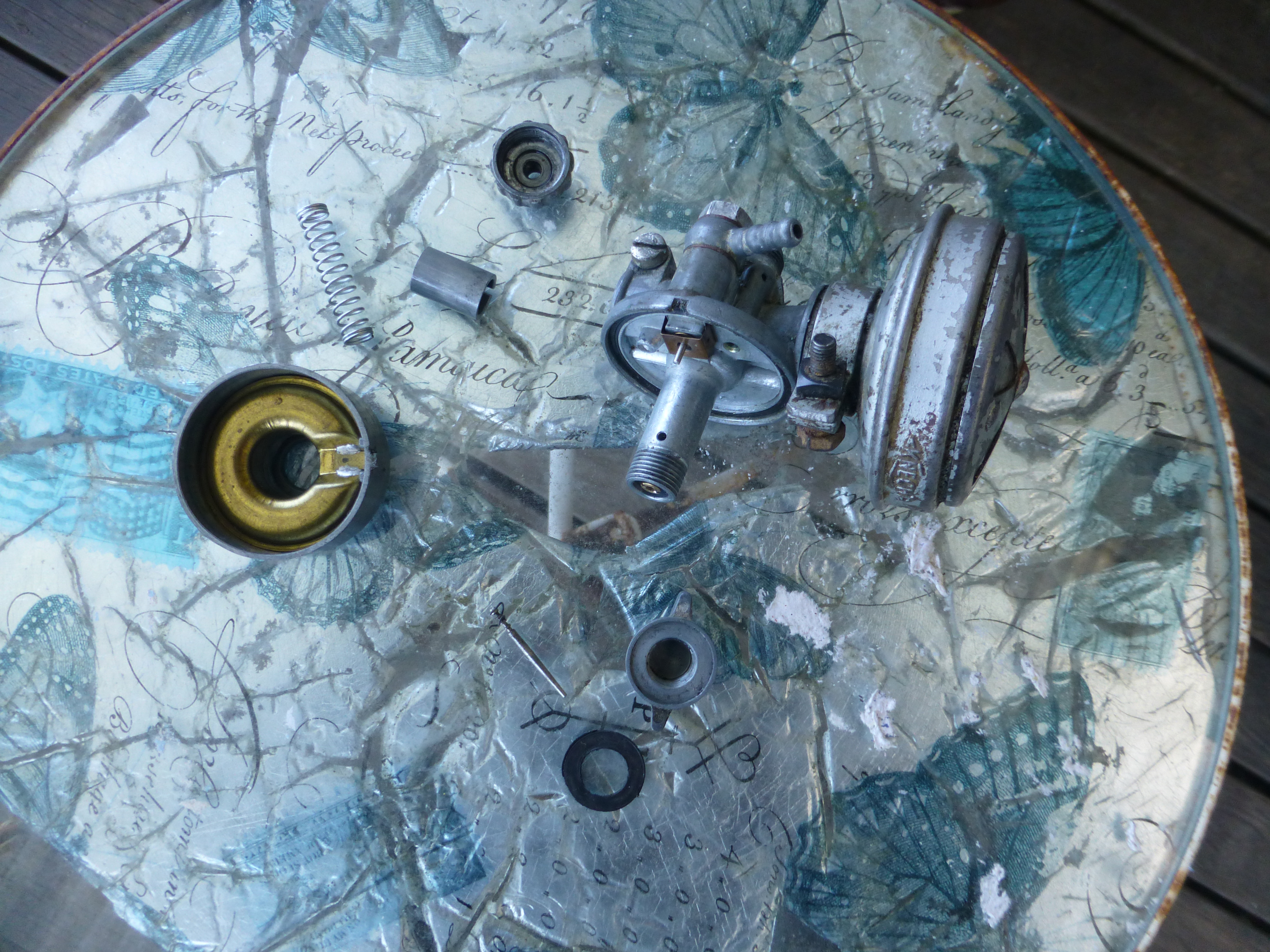

Tog isär min förgasare och kontrollerade, den är i fin form. Trottel fjädern tycks vara bytt till en nyare hårdare och nål justeringen ser också ut att inte vara original. Men allt tycks fungera bra :D

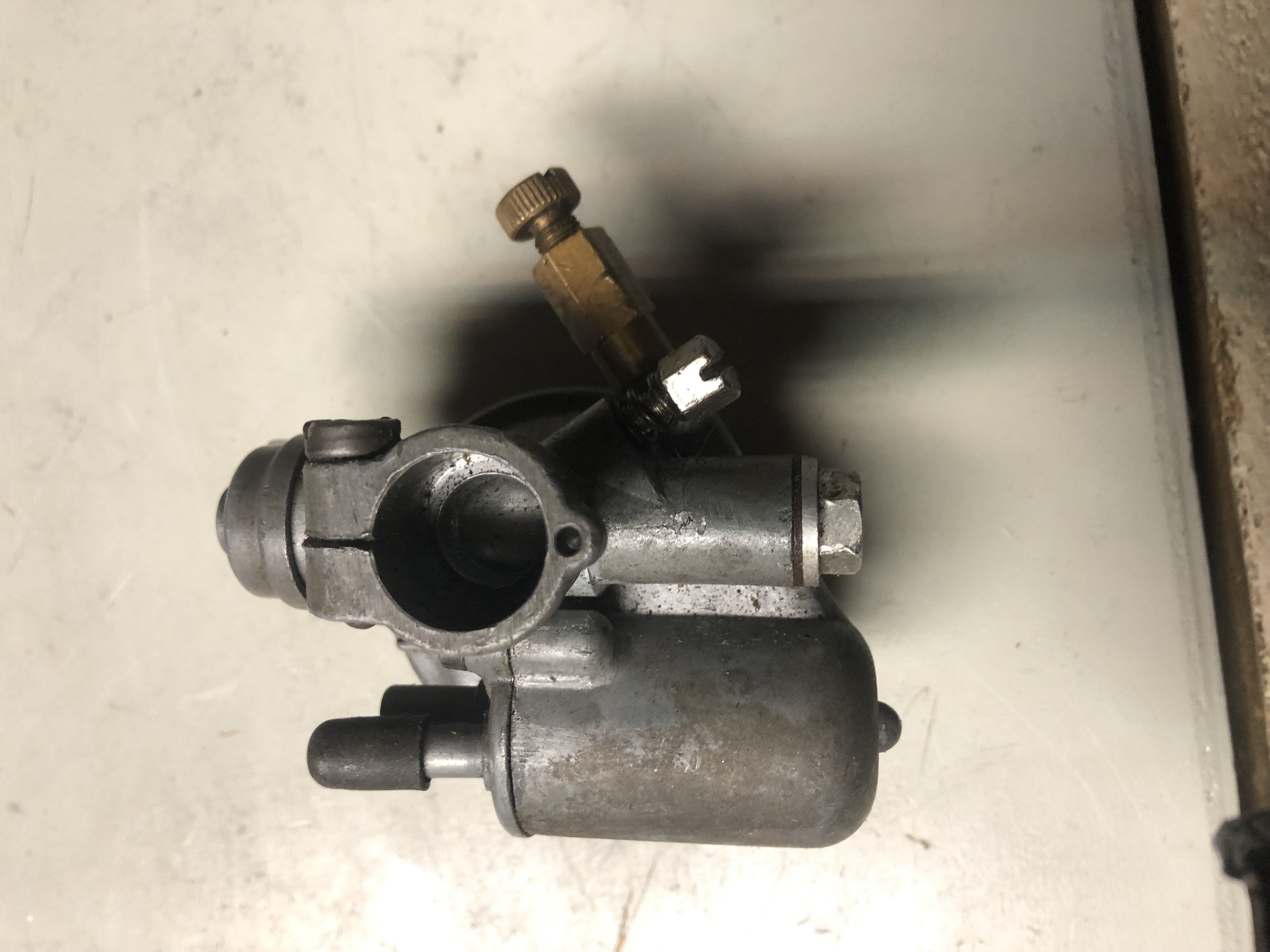

Re: Snubbla på en Nyman autoped

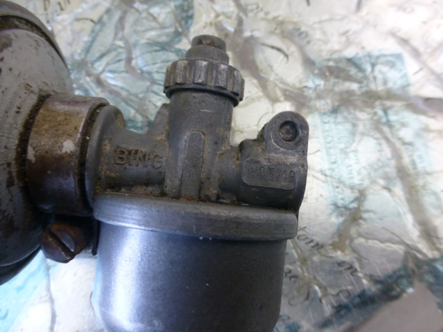

Den Bing som satt på satt åt som satyg på insugsrör, har ju en 9a fört på ramnummer dvs borde väl vara 1959 då? 39cc vilda kubik. Dock kan man undra var för en äldre Bing satt på, nödens val antagligen :D

Autopeden tillverkades vad jag vet sista året 1956 och efter -54 hette den Crescent Autoped så det där med -59 har du nog fått om bakfoten :)
https://mo-ped.se/nva53b1.htm.
https://mo-ped.se/nva53t1.htm.
Din ofjädrade framgaffel pekar mot en tidig årgång om man tittar i listan...

Just ja, ofjädrad framgaffel. Tänkte inte på det... men det förklarar lite faktiskt. Det är en NV5, inte en Autoped.
Motorn är 31 ccm, och just NV5 hade lite större insuningsrör än Autopederna. Det var ett tips på "trimning" som jag hittade på Speedriders foum, när jag mekade med sonens Autoped.

En NV5, förklarar en hel del. Kan inte ett smak om dessa, så allt alla kan bidra med uppskattas. Gick ju bara på vad säljaren sa.
Googla satan ur NV5 och vips 1953. Kommer köpa en 10mm gasare och glappar det det får ett litet rör hoppa in i gasare. Köpte denna billigt för baka ha nåt att åka på.

En sådan förgasare då
Inlägg: 598
En Bing 1/9,5/19 ja :D

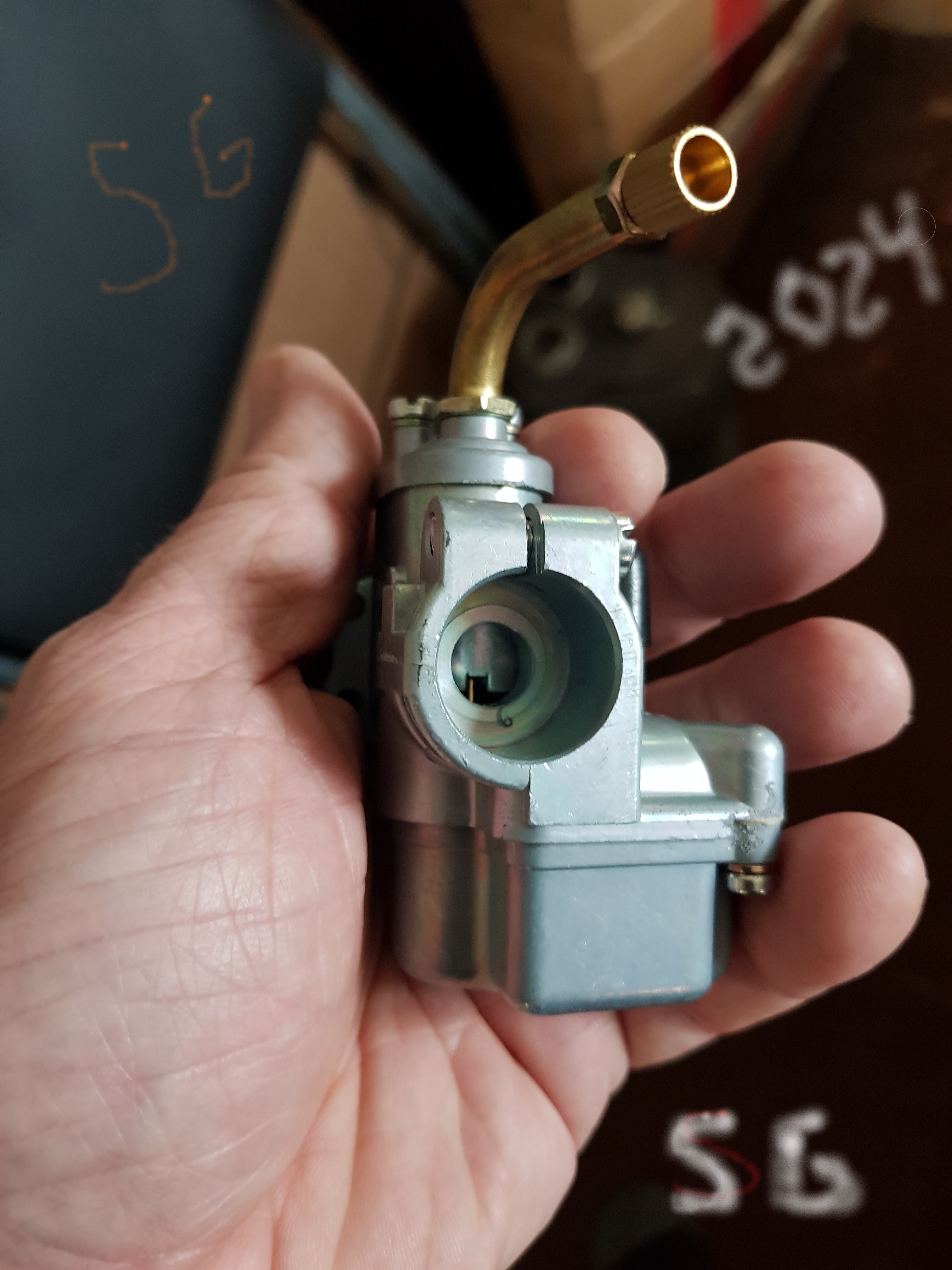

Kunde ej hålla mig, hitta en billig 10mm gasare tydligen till Sachs äldre typ.
Nu har det regnat i två dagar, så detta får vila lite..

Nu har det varit plusgrader så det räcker i 3 dagar, även om regn nu och tills typ Söndag. Då får man feeeling för NV5 igen,
Bara hoppas att den jag köpte fungerar. Sen är det Veteran marknad på Lördag, kanske man finner en hel Bing 1/9,5/19 istället :D
