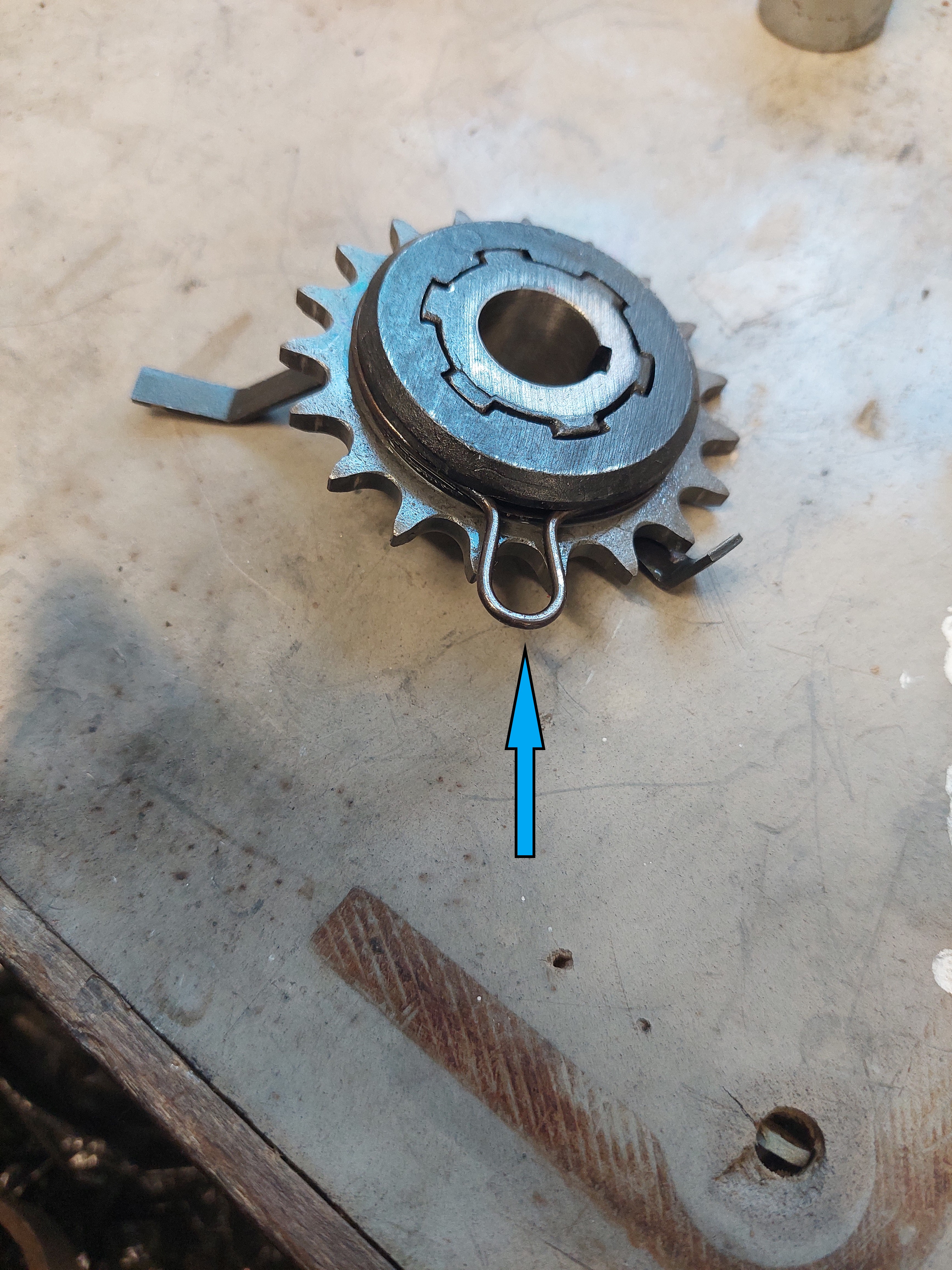

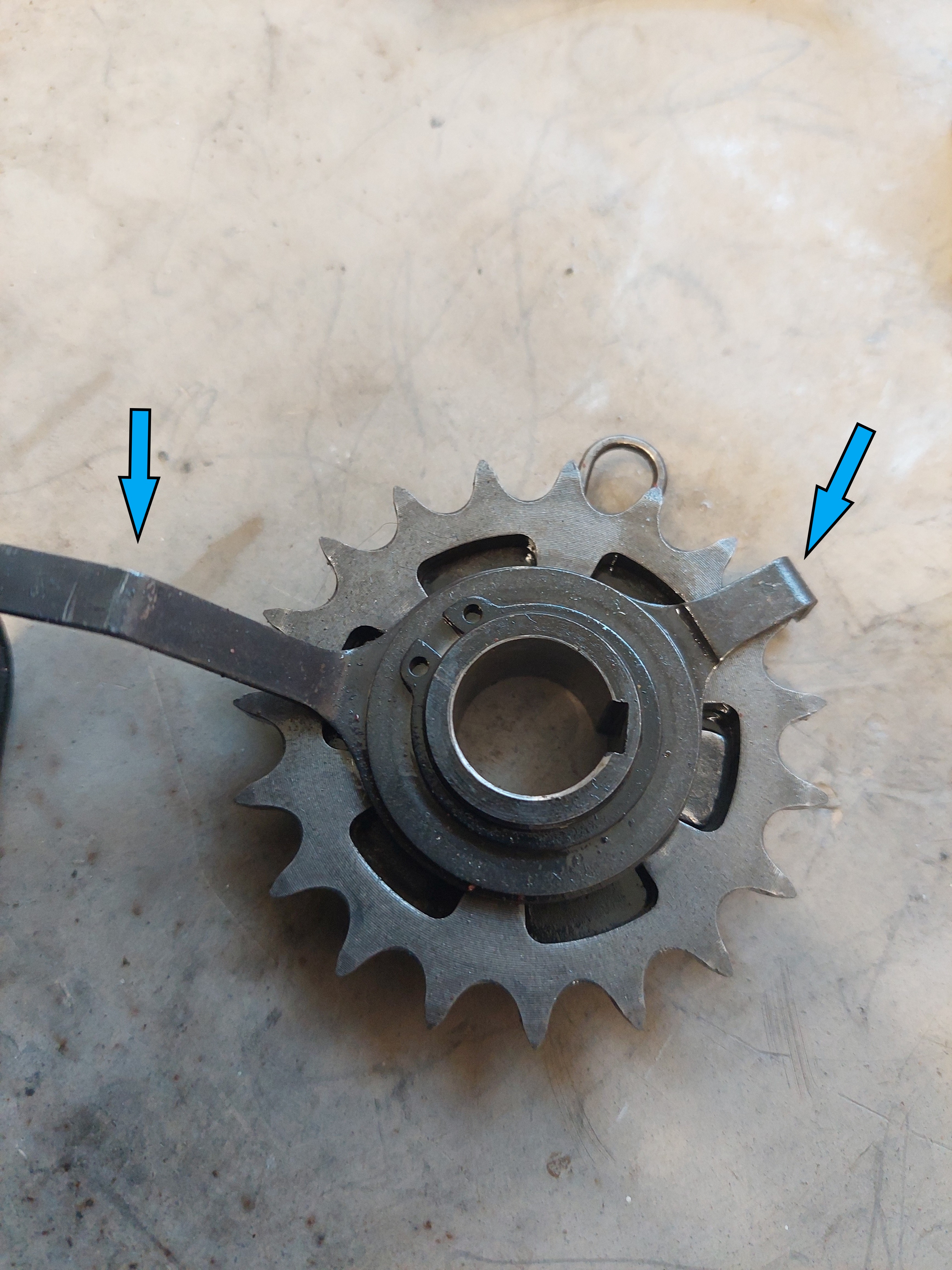

Det sitter två "plåt flärpar" p åbaksidan av trampdrevet, se bild 1.

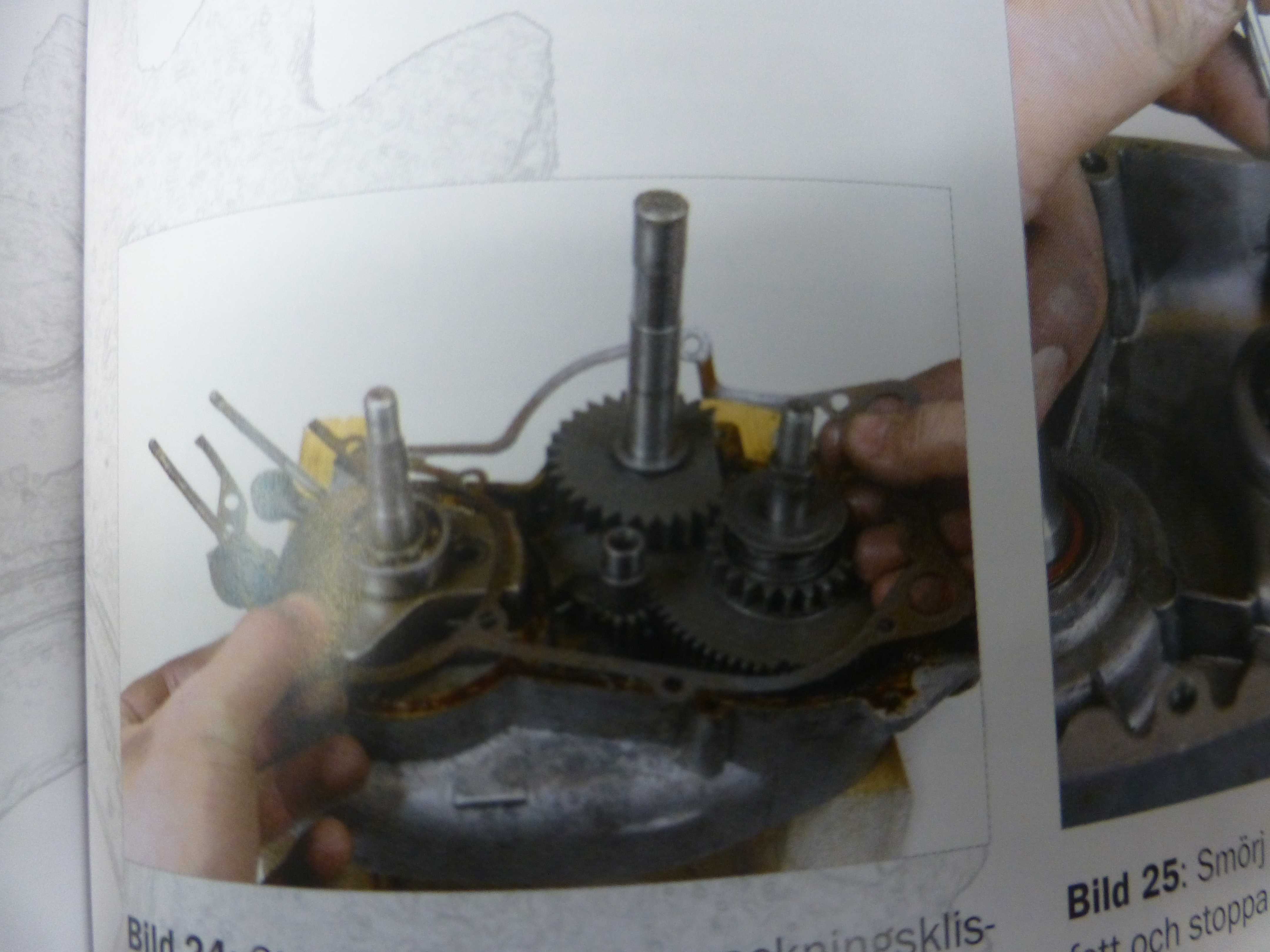

Sen är det en ståltrådsögla på utsidan av det jag antar är frikopplingsmekanismen (Bild2) och frågan är då hur f-n det här ska sitta.
Ska ståltrådsöglan träs över den lilla "plåt flärpen" som på bild 3 eller ska den vara fri att röra sig?

Vet inte om det där med en ståltrådsögla är för -57 och äldre, annars tror jag nog att någon här hade haft svaret.
Huromhelst, med en dåres logik kom jag fram till att den där öglan kan rimligen inte ha någon annan funktion än att sitta fast i den lilla plåt "flärpen" så jag monterad ihop motorn.... och har precis fyllt på olja och monterat den på moppen...

Fick tag på en reservdels katalog från -57 och där lyckades jag få syn på den där ståltrådsbygeln.
Ser ut som att min killgissning blev rätt :lol:
