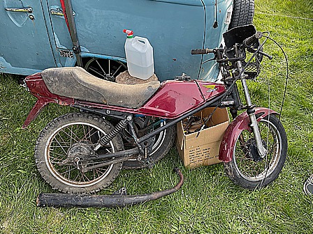

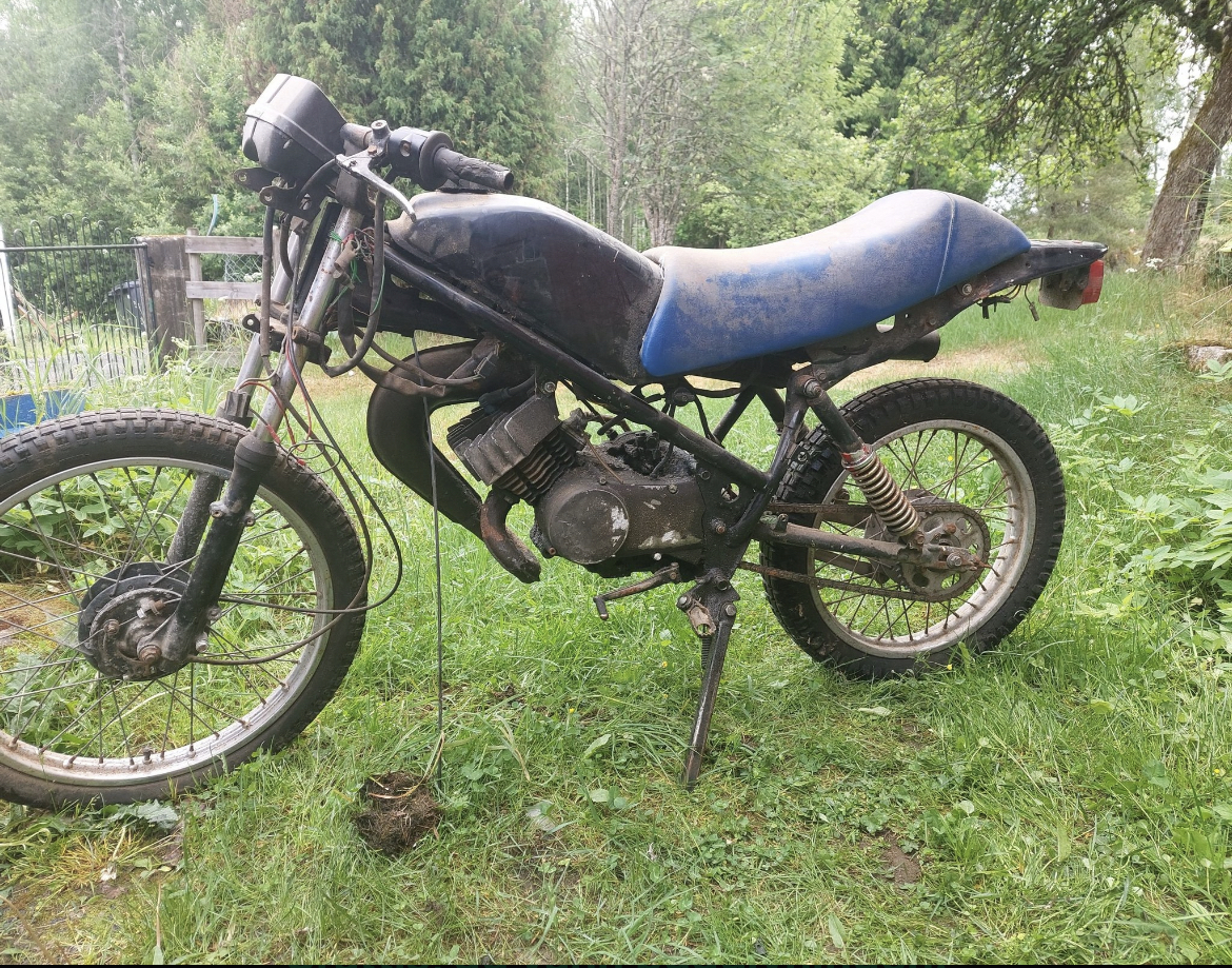

Jag har letat efter ett billigt Mb5 objekt rätt länge nu.
I våras på veteranmarknaden i Höör hittade jag ett dåligt, okomplett med ganska billigt objekt..
1500kr, då fick den följa med hem.
Bara att börja planera och leta delar.

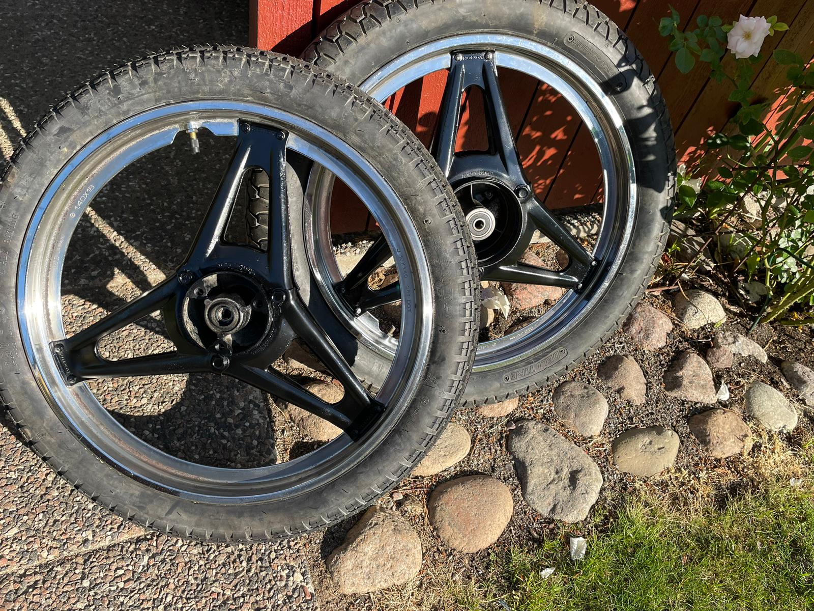

Gick rätt bra på tradera, bara nån vecka senare kom det ut hjul som vanns till riktigt bra pris. Nya däck, lager och lite färg, så är dom redo när det blir dags.

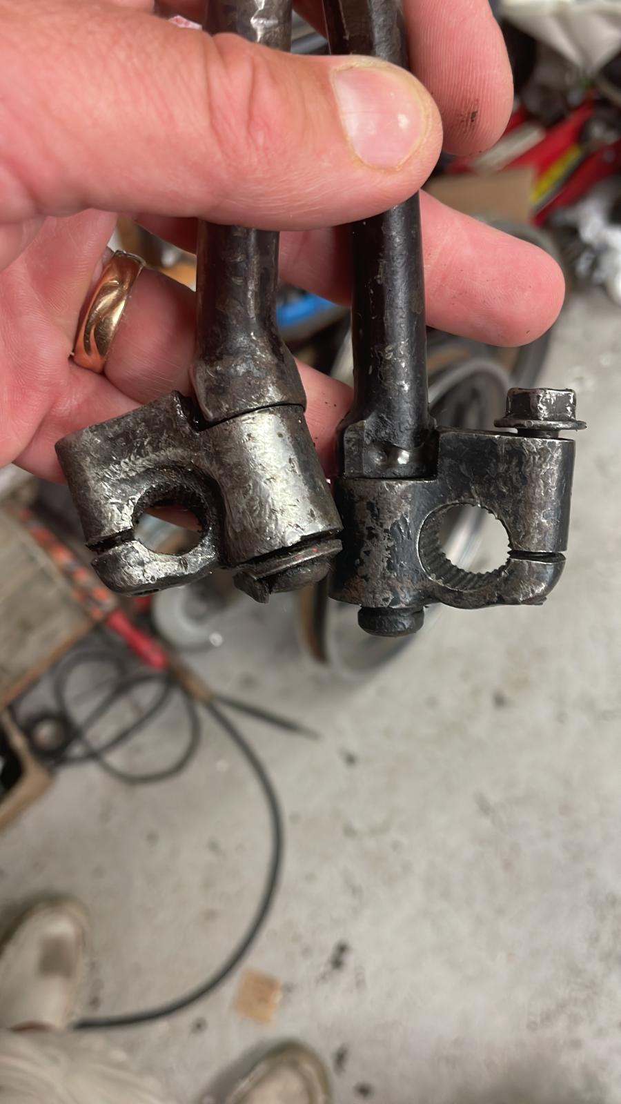

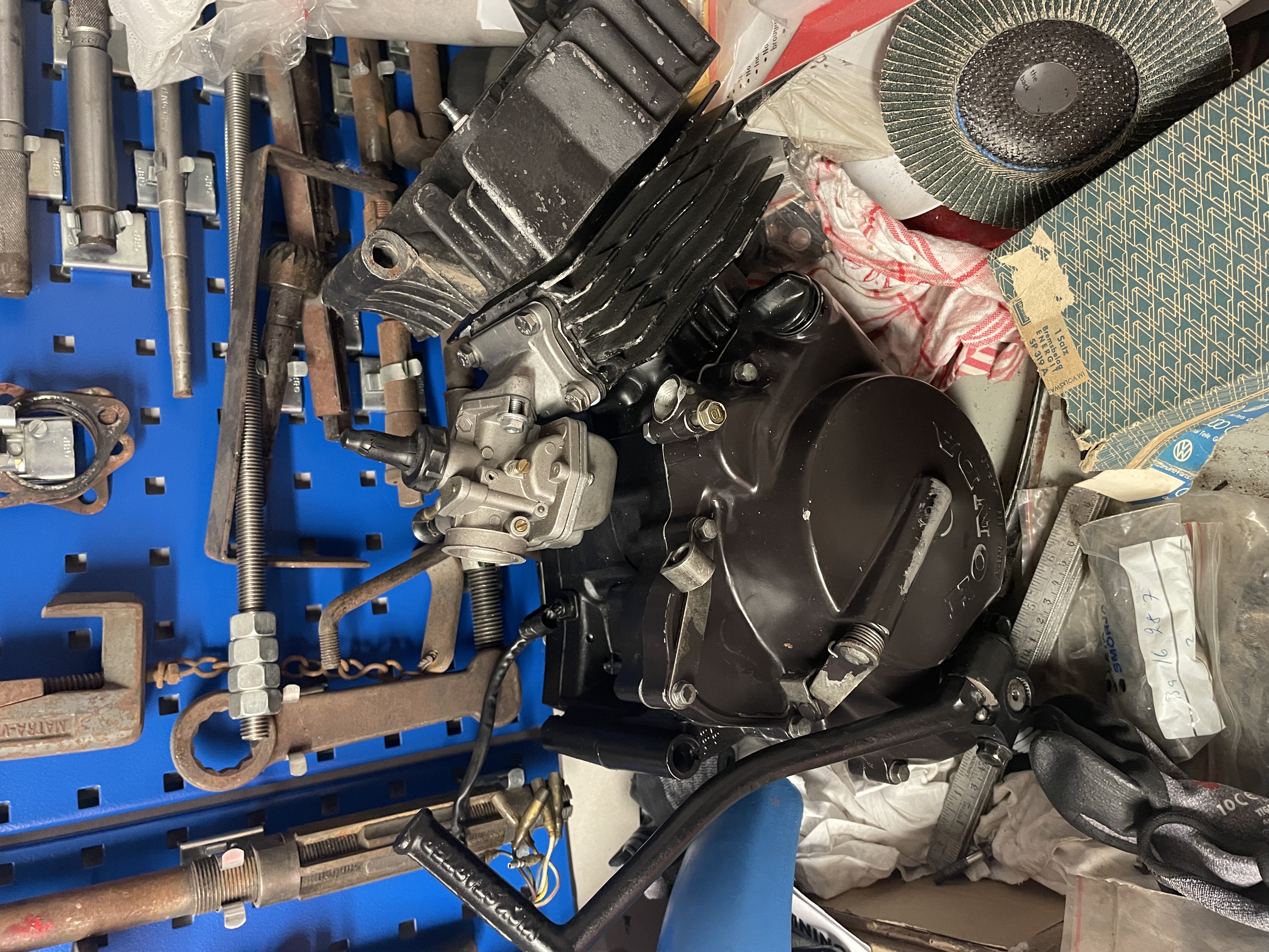

Motorn var från en MT, men en MB kick inhandlades, och modifierades för att passa MT motorn. MB har 13mm kickaxel och MT 15mm :?

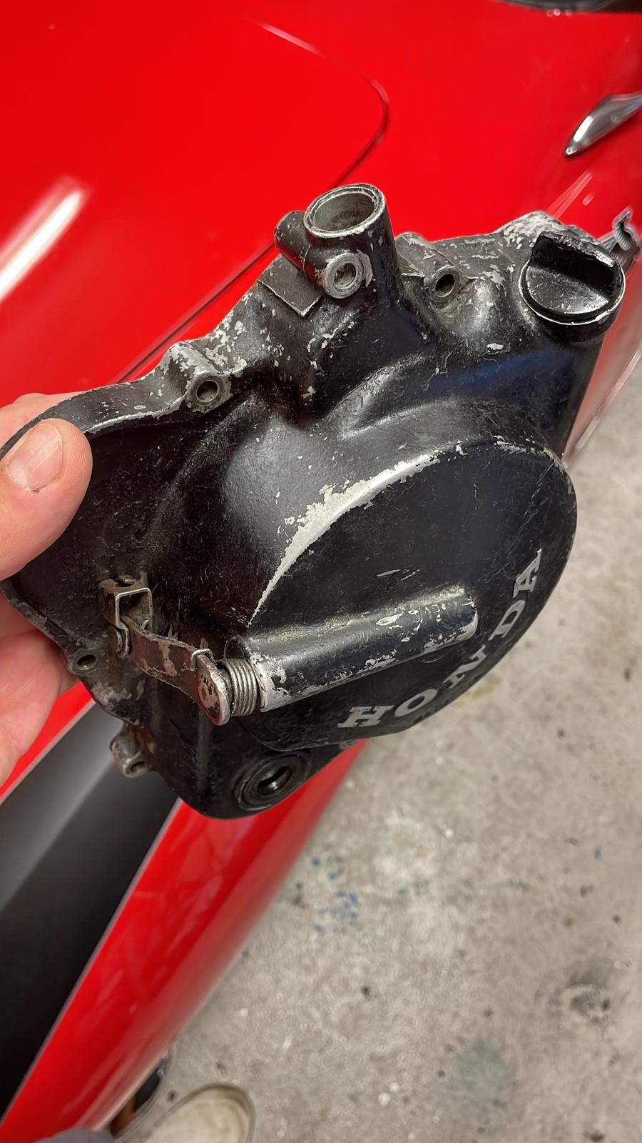

Även en kopplingskåpa med uttag för varvräknare hittades. Dock utan det lilla skruvade drevet som driver mätaren. Får lösas framåt

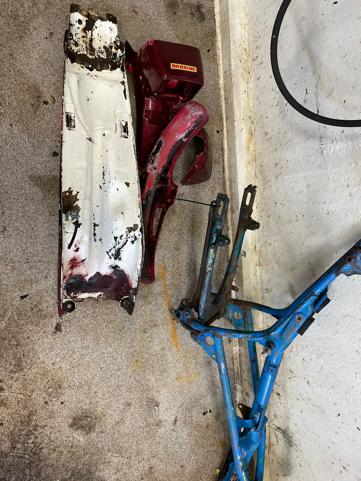

Jag strippande bort den vinröda färgen. Det visade sig att det är lite av ett hopplock :evil: :lol:
Ramen är från en blå 81-82a, tanken är från en vit MB och plasten från en röd…
Den ska bli blå som org igen

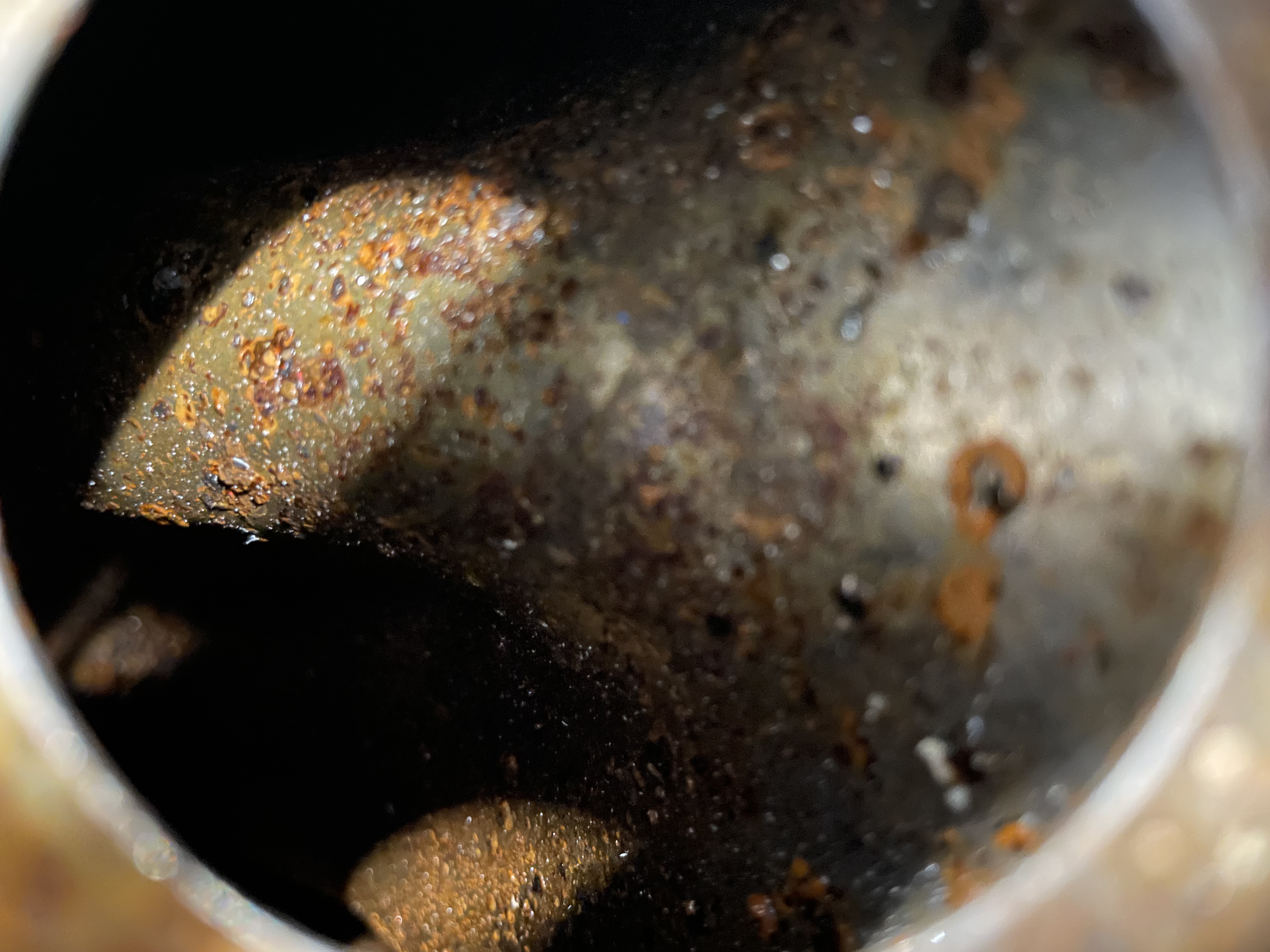

Tanken är såklart rostig bak, nog en MB sjuka. Två av mina MB jag hade när jag var 15(för 30år sen) hade oxå rosthål där. Och då var dom bara 10-12 år gamla.

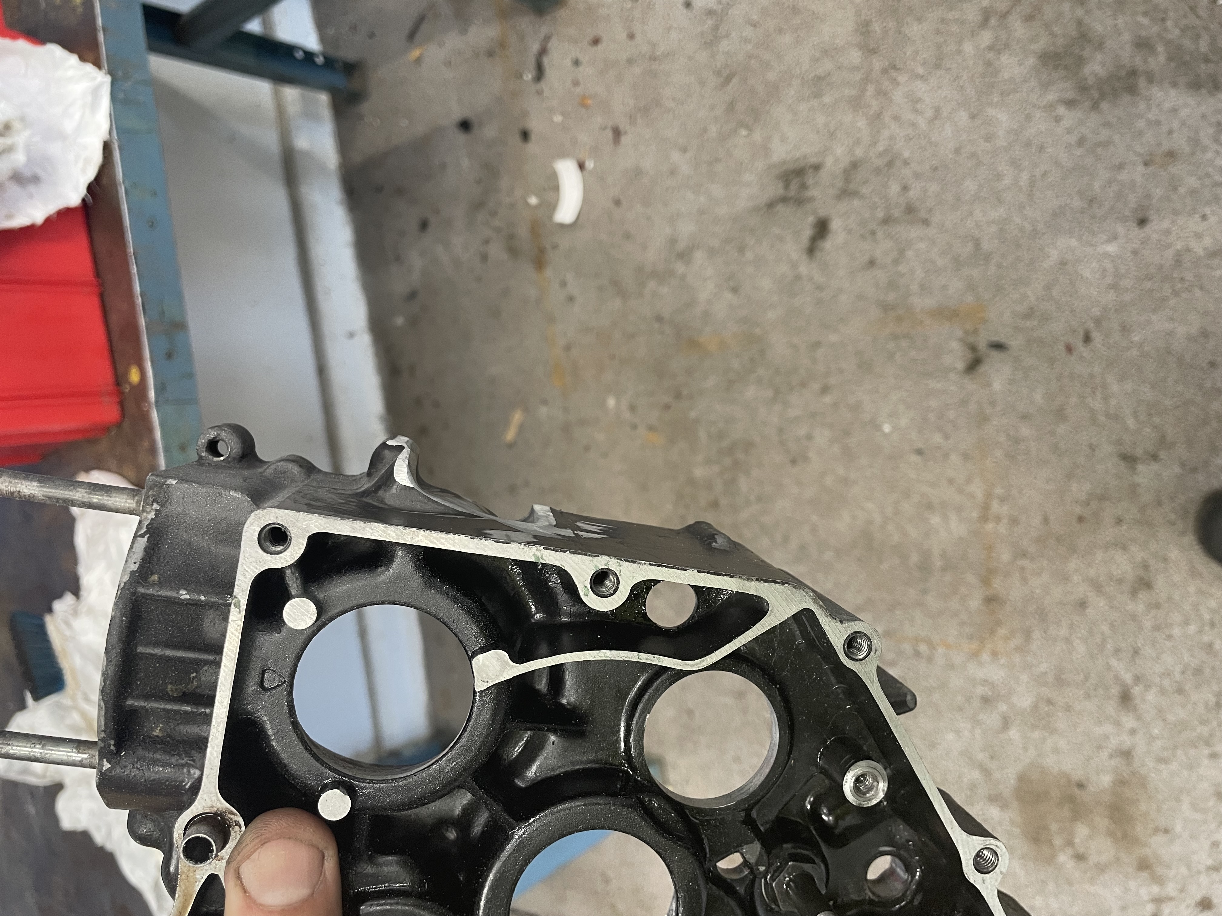

Motorn är delad för renovering och bortkapande av främre motorfästet, som inte finns på MB motorn.
Veven var glapp så en top racing vev inhandlades. Var bara nån hundring dyrare än en org vev.
Här kommer några bilder, mer kommer när det händer mer.

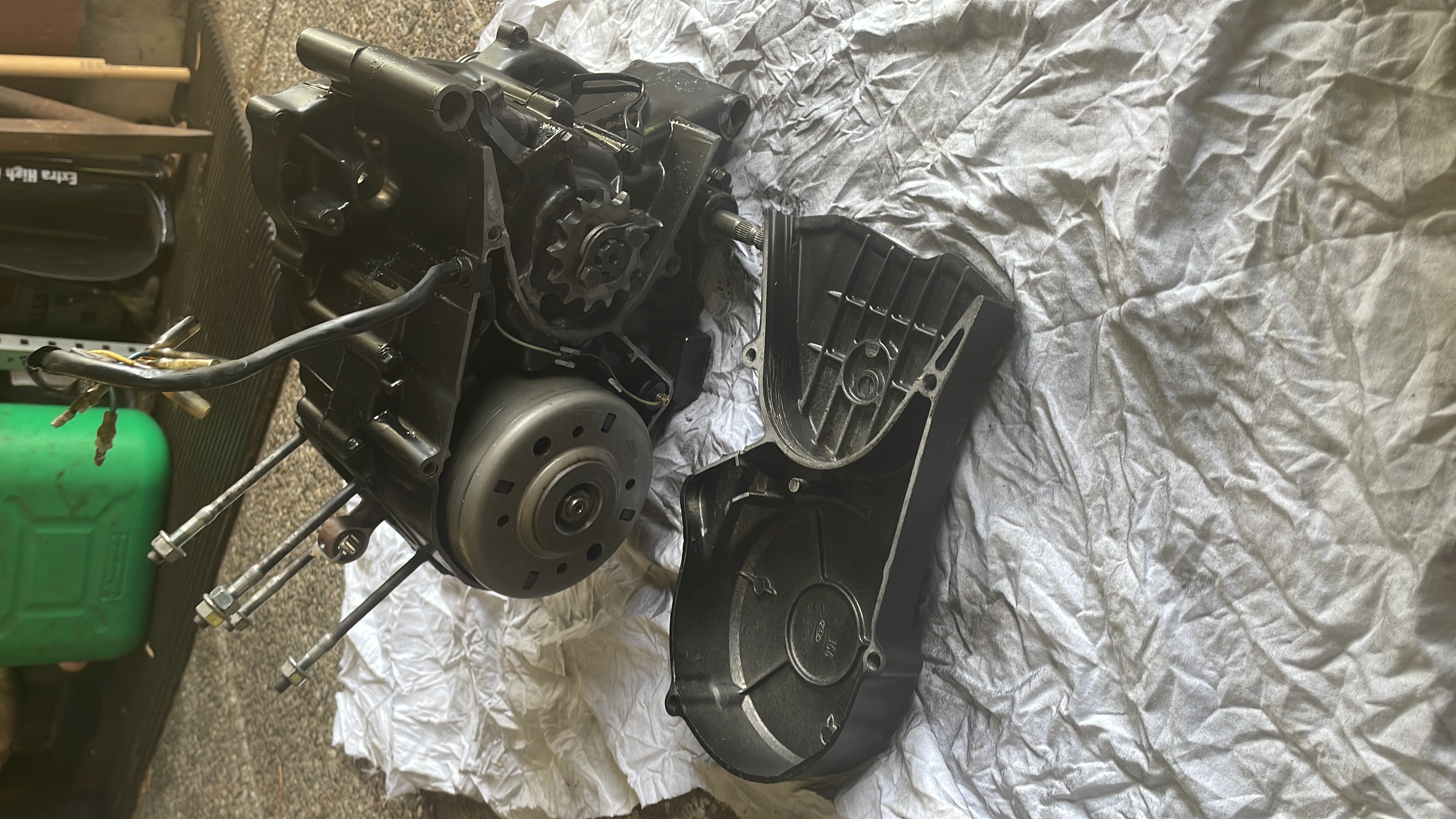

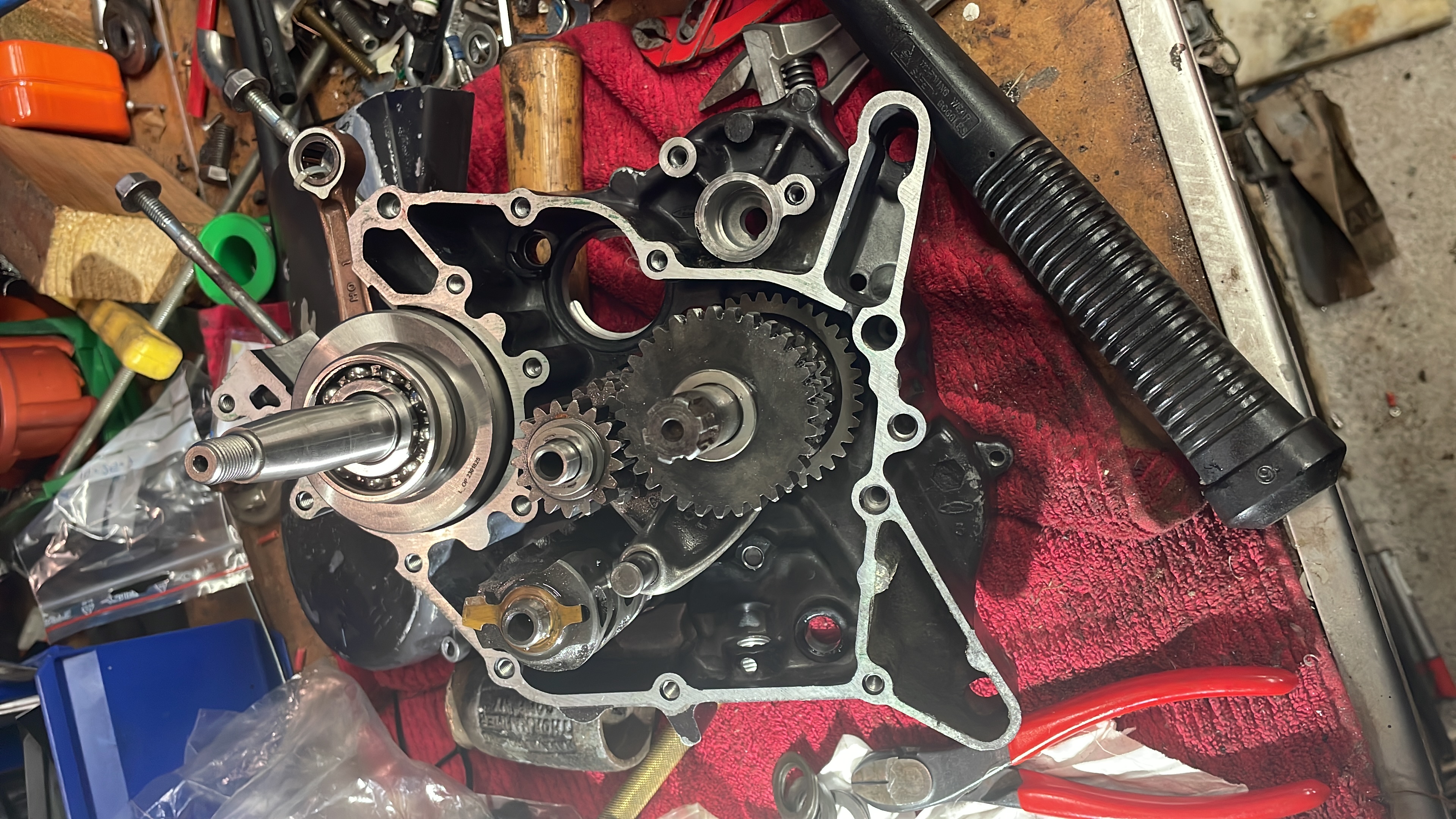

Lite motorrenovering.
Veven var helt slut, så det fick bli en ny top racing vev 8)
Nya lager och tätningar överallt, nya lameller. Utan oljepumpen och dess drivning, inte heller någon balansaxel längre 8)
Och bortkapat främre fäste på MT motorn :lol: :P

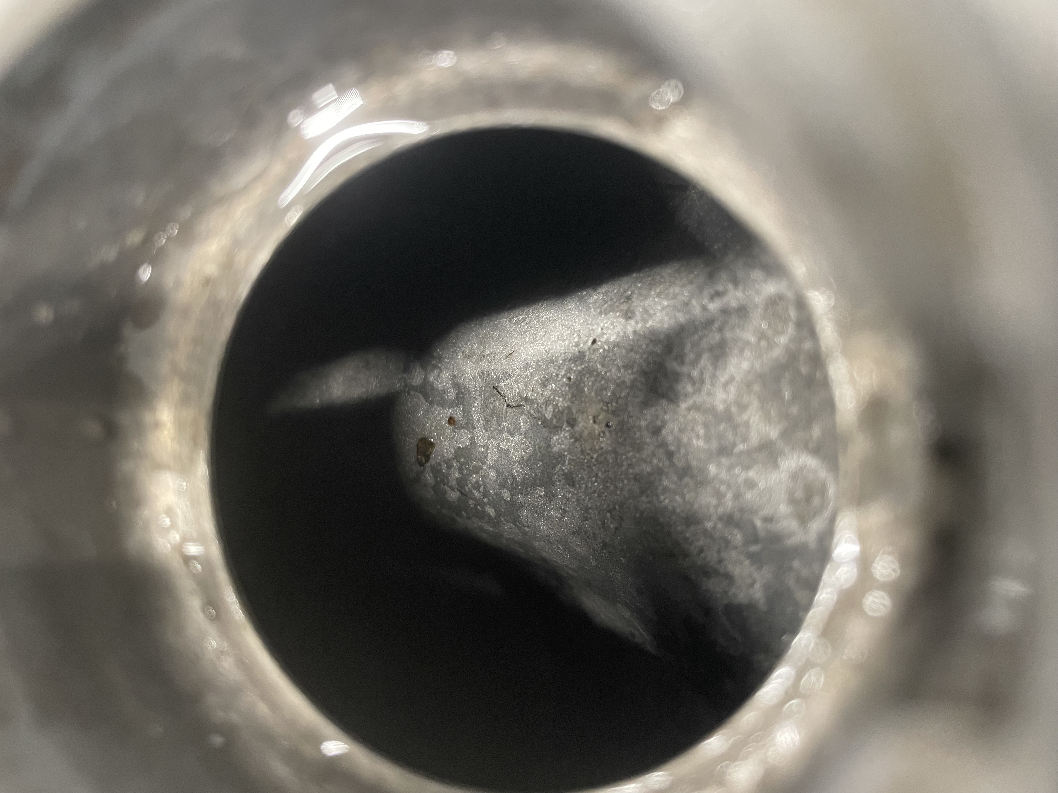

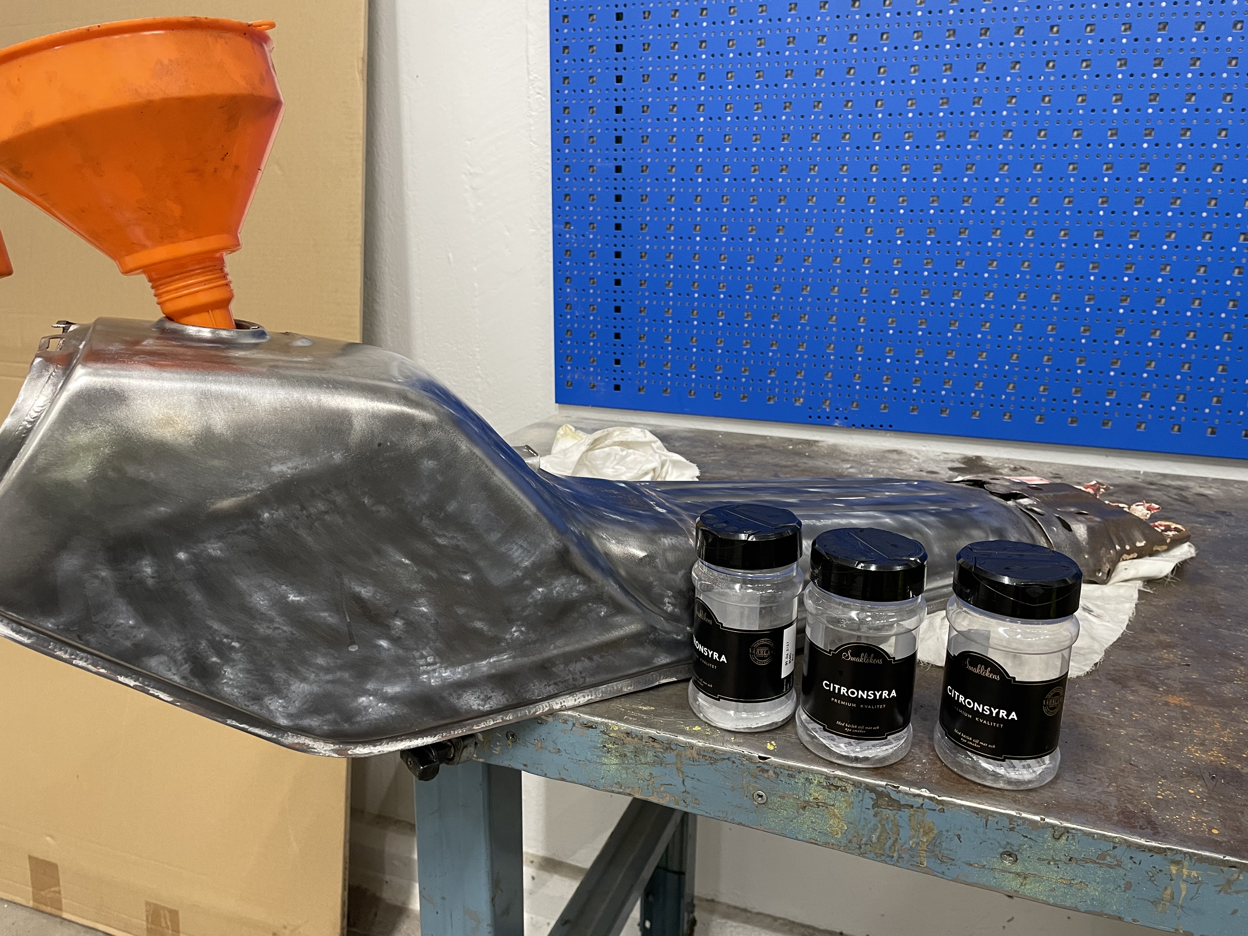

Tanken var rostig och tråkig inuti, några timmar med citronsyra och varmvatten löste det galant :D
Sen spolade jag mycket vatten för att skölja bort rester, i med värmepistol och ånga bort det sista vattnet och sen spruta i en halv flaska WD40, så lär det inte rosta innan jag får i bensin.

Efter ett så gediget rostborttagningsarbete, så skulle jag definitivt använt en keramisk tanksealer invändigt. Typ POR15 eller KREEM, eller liknande av annat fabrikat.
https://malmmotors.se/bensintank/por15-tanktatning
https://blixtodunder.com/sv/artiklar/kr ... ankar.html

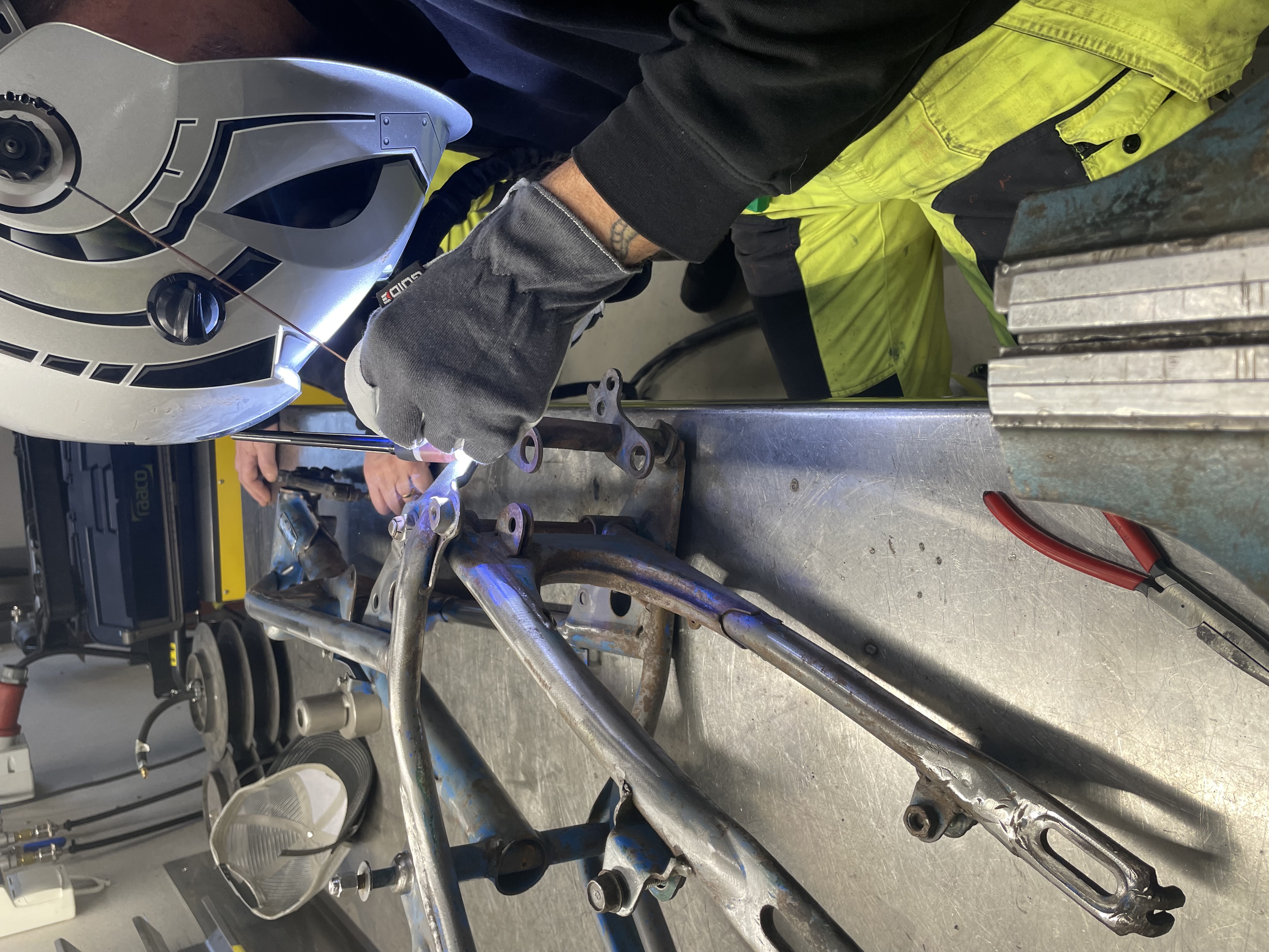

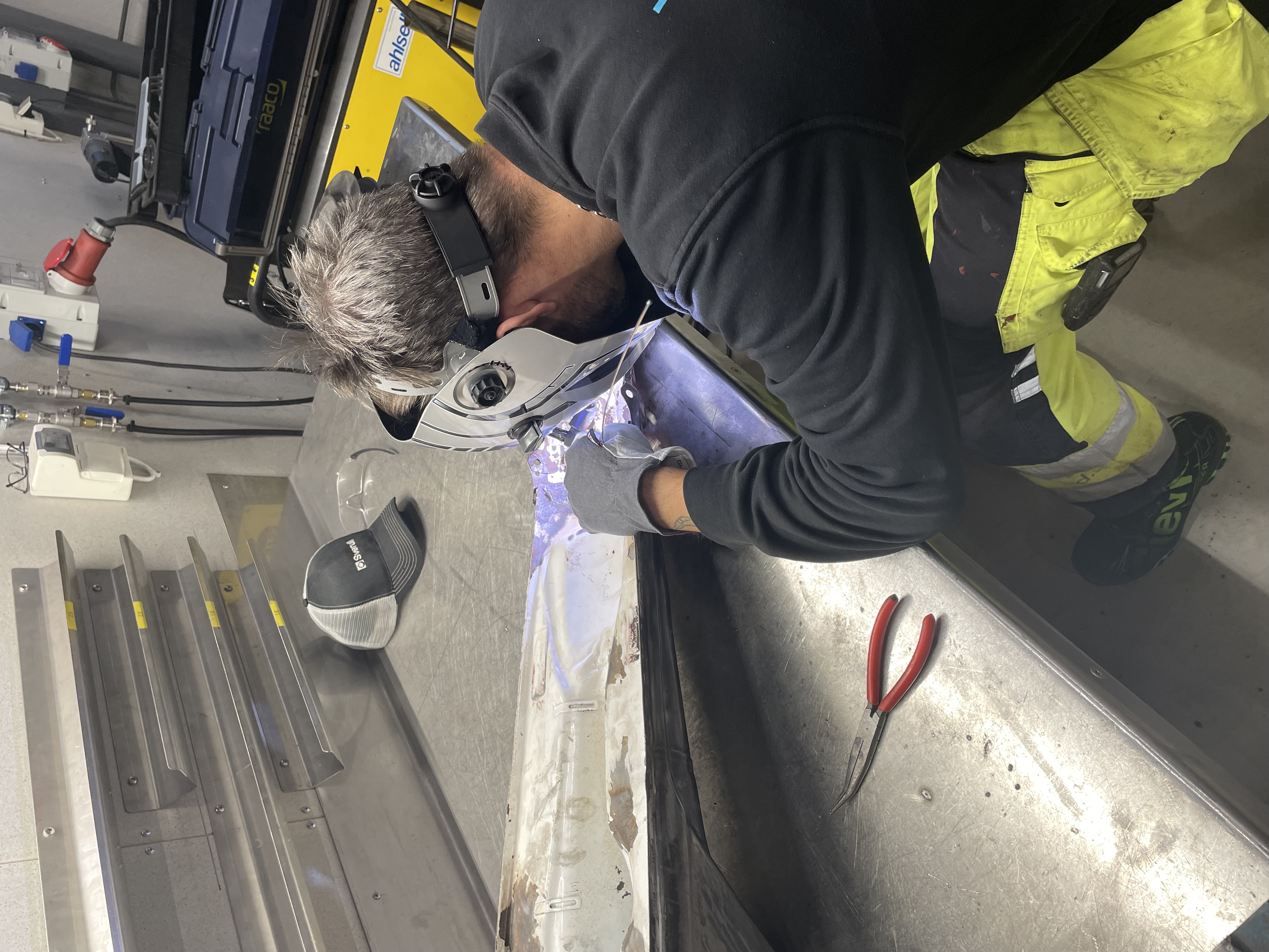

Lite lagning av tank och ram.

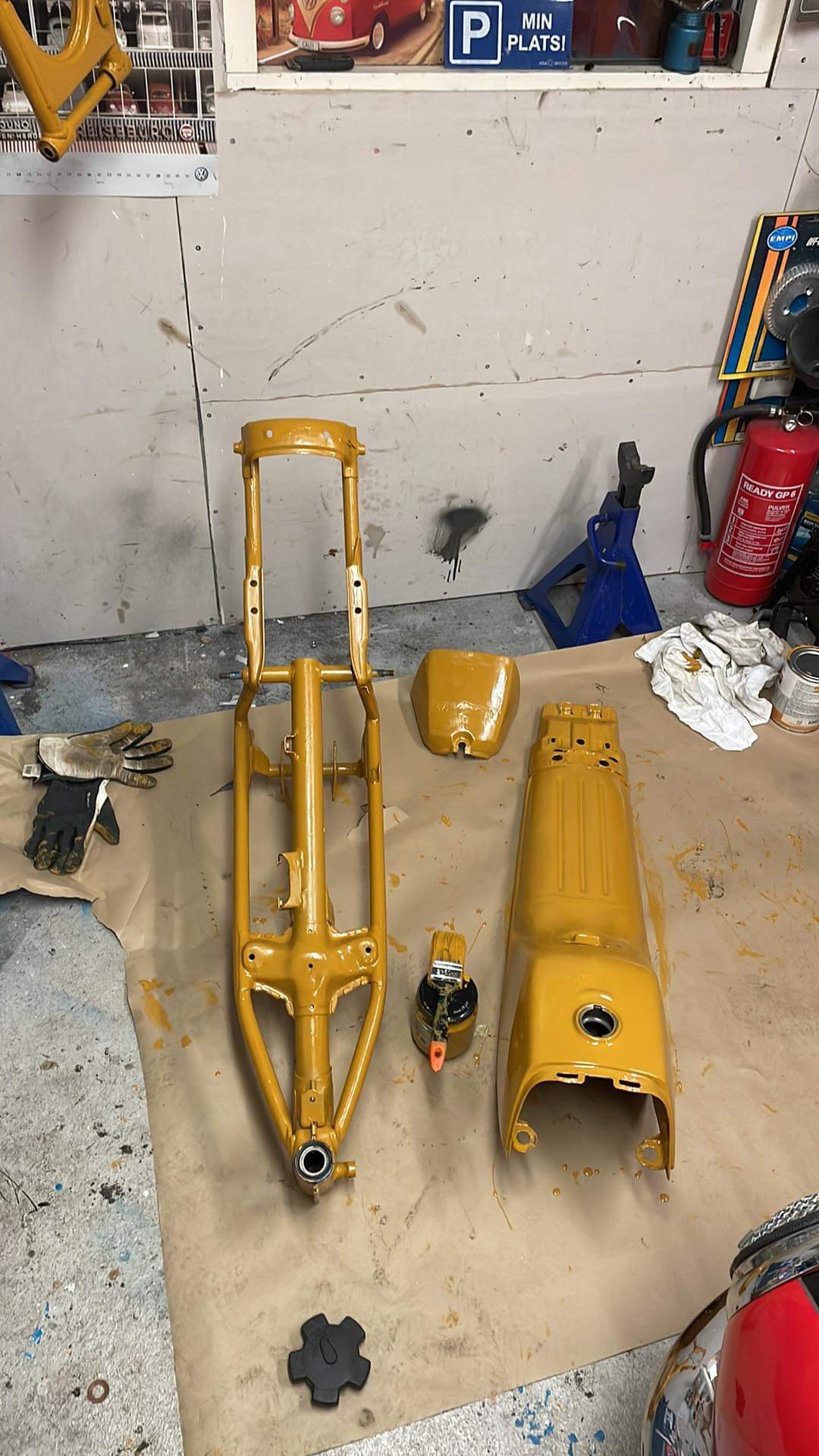

Grundat med Hagmans stålplast 2k grundfärg. Bra skit, nu ska det aldrig rosta igen…
