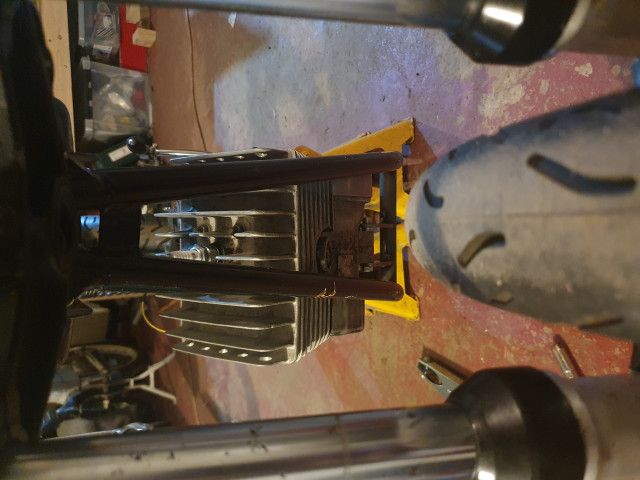

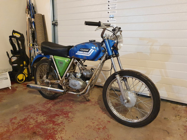

Provade först med en K50-gaffel för att se om det funkade och kändes bättre än F50-gaffeln.
Byggde upp en limpa av isolering från biltema och några lager tunna skumgummiark.

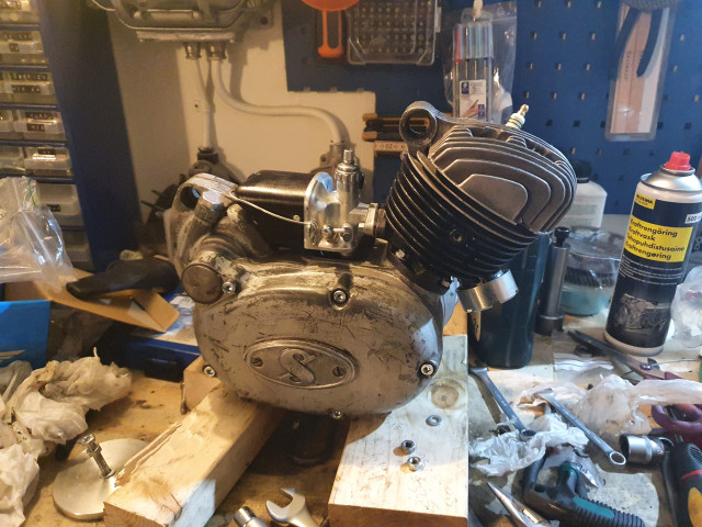

Motorn var dock i stort behov av en rejäl service, så den plockades ner.

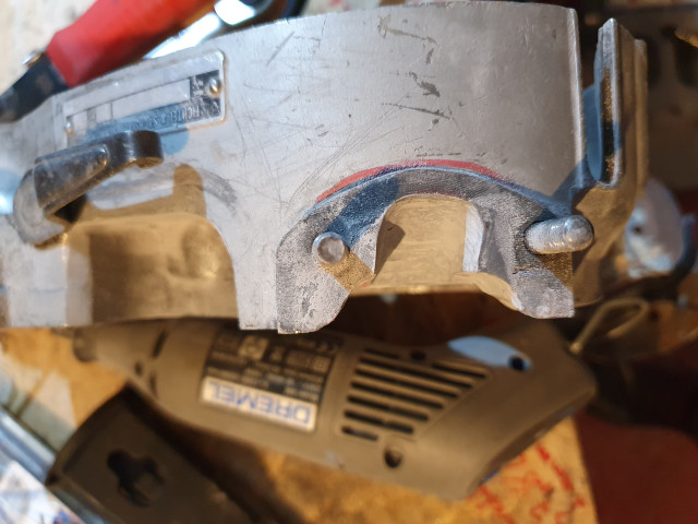

Passade på att plasta blocken så kanalerna matchar.
Motorn fick sig lite välbehövliga nya delar invändigt och en NTS 41mm cylinder + original kyrkport.
Fick tag på sidokåpa till den sidan som saknade. Hade från början tänkt lacka den i rätt färg, men tycker på något sätt att det är lite charmigt nr det syns att det är ett hopplock. Det får vara så tillsvidare. Avgassystemet är 32mm, kapat och svetsat för att passa.

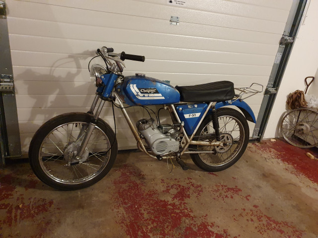

Originalgaffeln åkte på tillsammans med ett par feta och grova däck, nu börjar det arta sig!

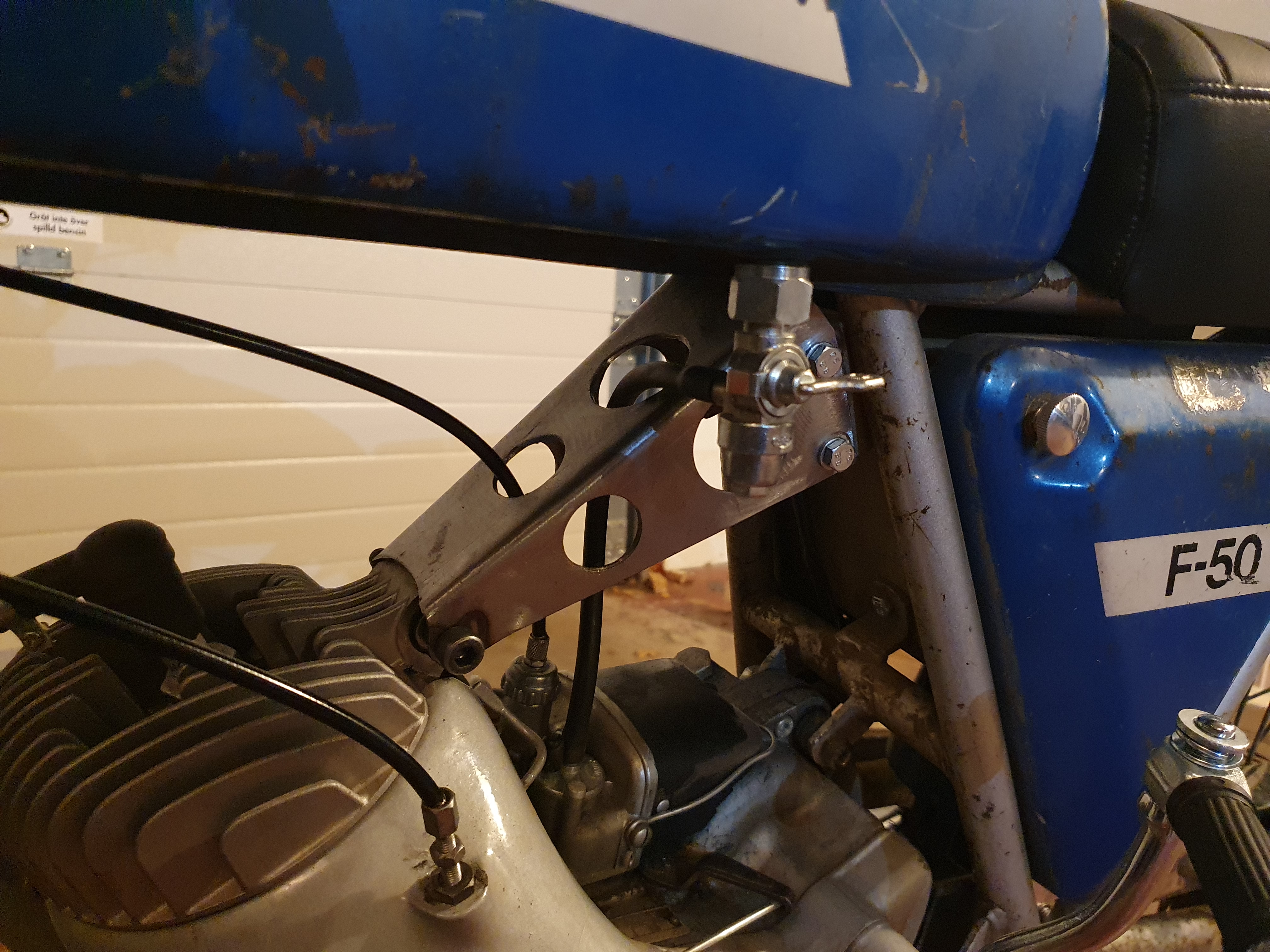

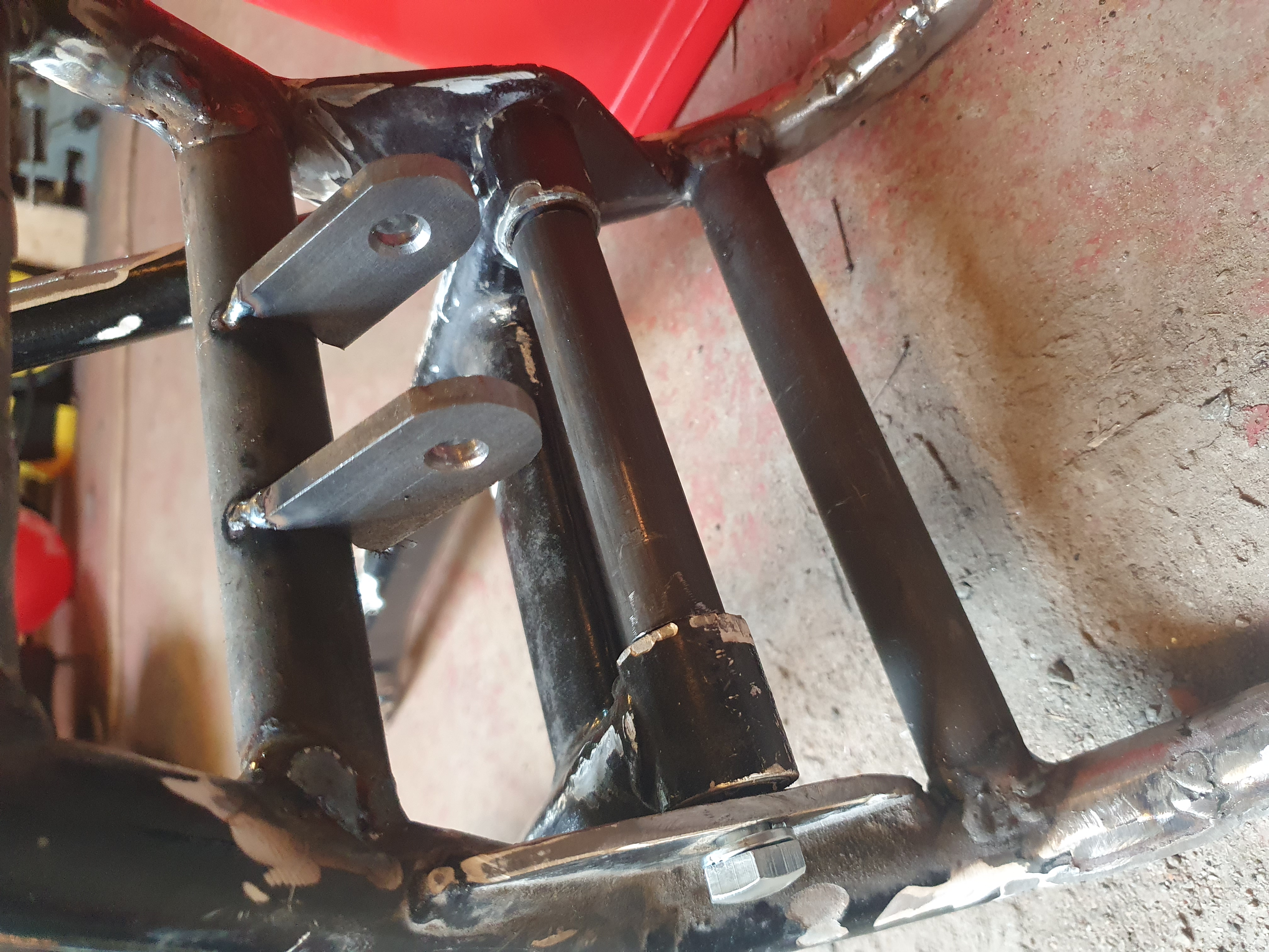

Finns ju inget passande fäste till F50 att köpa nytt, och jag är totalt talanglös med svetsen. Så det här fick duga. Man får inte titta så nära bara.
Tillverkade ett nytt övre motorfäste så det passade med "fel" cylinder.
Begagnade kedjeskydd till F50 ligger inte riktigt i min budget, så det fick bli ett nytt till E-type.

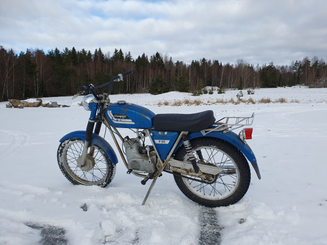

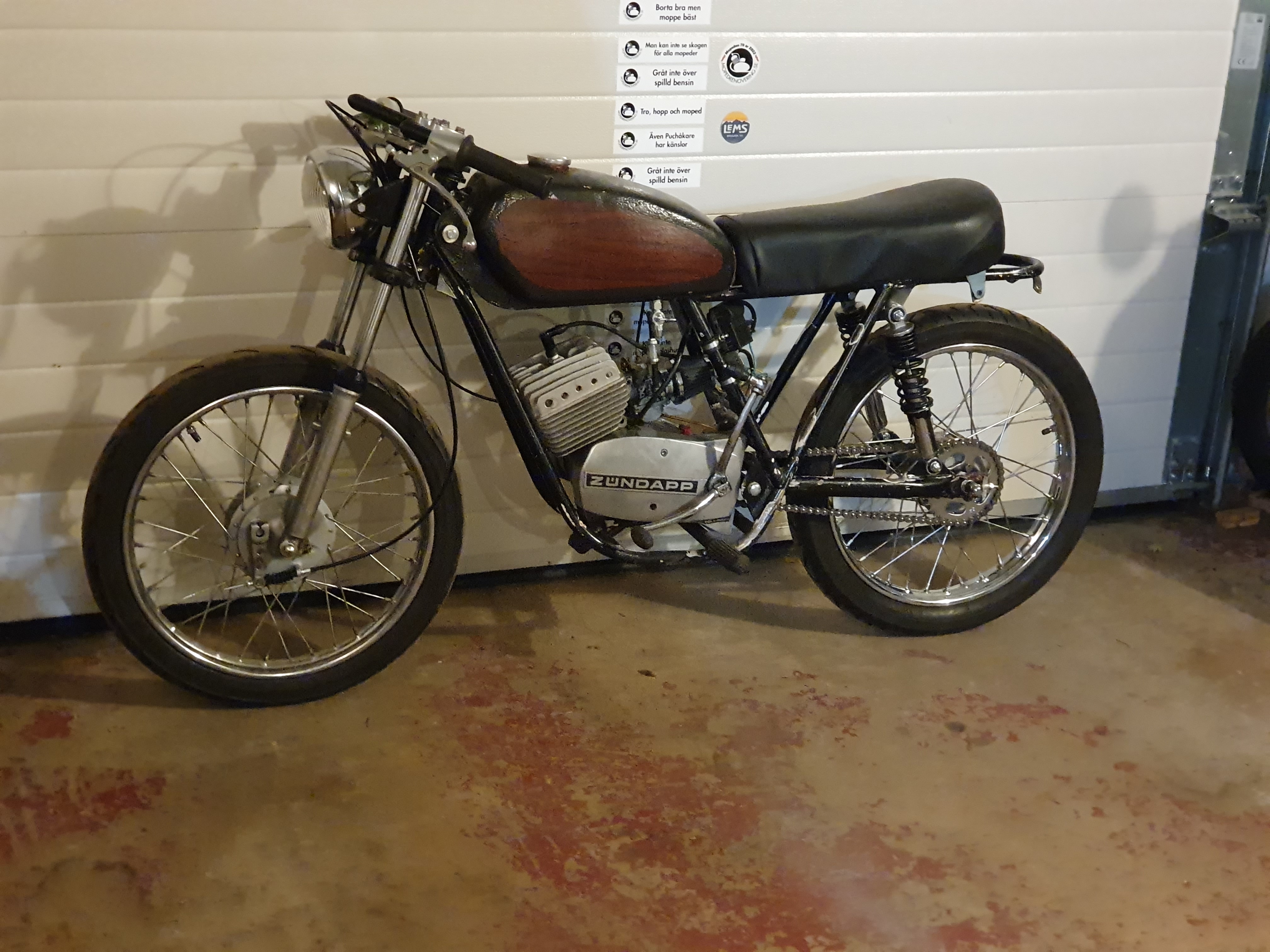

Bilder från testkörningen i snön i vintras. Väldigt trevlig moped att köra!
Det som återstår är att byta packboxar i framgaffeln och eventuellt göra något åt insugsljudet som är lite för högt för min smak.

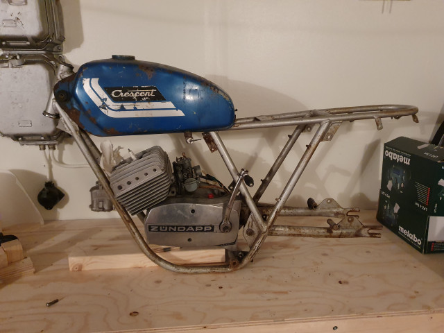

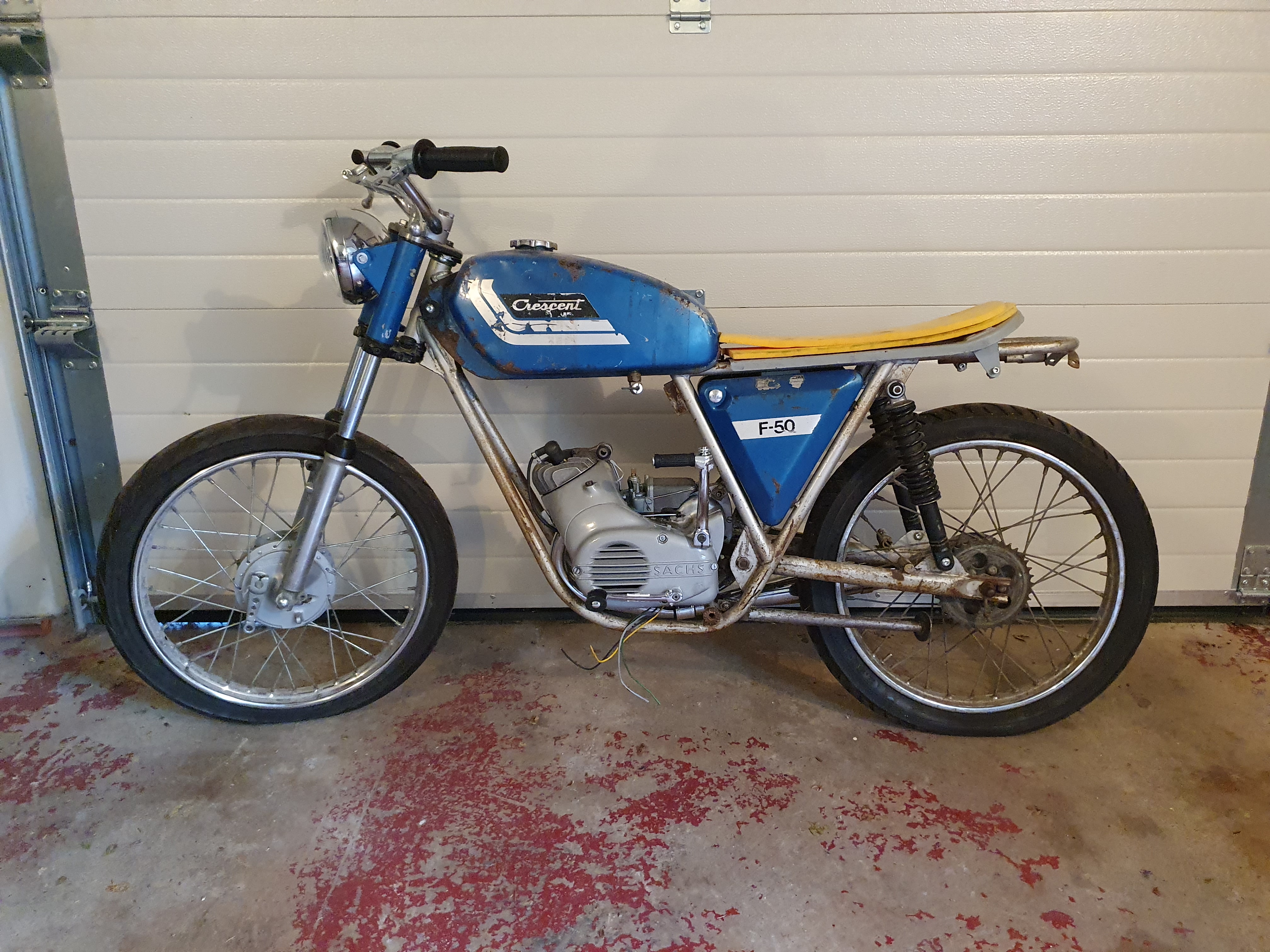

Eftersom jag fegade ur med att bygga om -76:an behövde jag en ny moped att bygga fortåkarmoppe av. Jag hade ju byggt motorn redan runt år 2008 och fortfarande inte byggt något chassi att sätta motorn i.
Det dök upp en risig tom ram på tradera som jag högg på. Köpte senare till sadel och tank.
Framgaffel och framhjul fick bli K50-grejerna som hade suttit på den blå -76:an. Med en mix av båda styrlagren gick det faktiskt att få till.
Nya motorfästen tillverkades. (Ursäkta att bilderna ibland tycks hamna på tvären)
För att kedjelinjen skulle lira behövde motorn hänga ut långt åt höger. Ser lite fläppt ut, men testar hur det funkar.
Fotpinnar fick bli ett hopplock av egentillverkning och fotbryggan från en gammal raketare.
Så här är status idag. Återstår nu lite vajrar och bromsstag och avgassystem innan provkörning.
