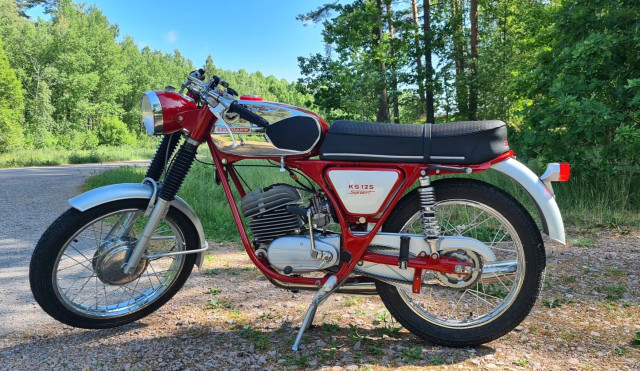

Cylinder fick en rejäl portning, större förgasare och Kokusantändning med retarderingskrets. Kretsen finns hos Mopedrenovering och ger en tändkurva som gör att motorn blir märkbart starkare i hela registret än med fast tändpunkt.
1971 KS125 såld
1971 KS125 såld
Kanske har visat bilden förut hur den skabbiga 125an blev när den var klar. Den är nu såld till en kille i Sölvesborg genom att jag inte samlar på moppar och hojar men tyckte det var rolig och lärorikt att renovera den.
