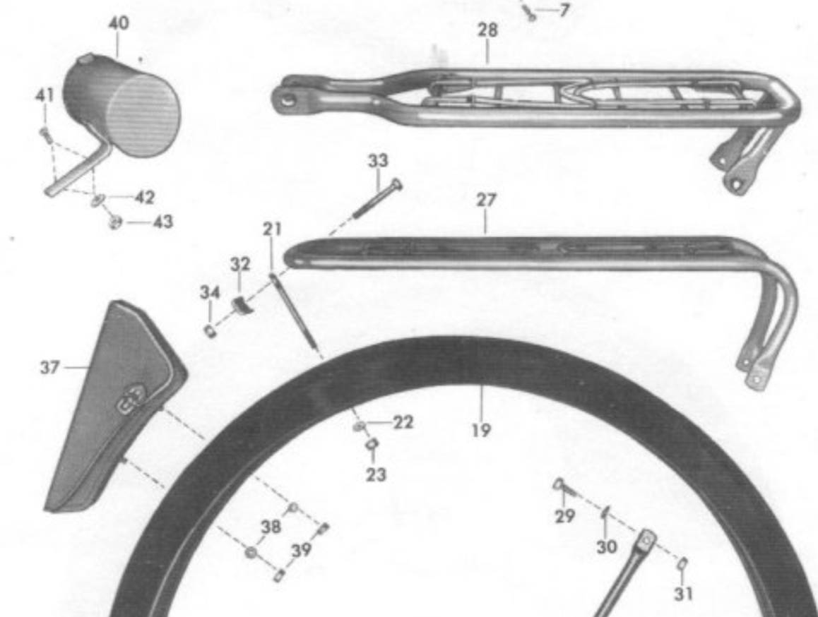

Återgått till viktigare skruvande med bakstänkan. Någon som vet om det går att få tag på stödskruven #21 i bild nya? Har inte hittat någon och i värsta fall får jag köra utan så länge. Saknar även verktygsväskan #37 som jag tror att min ska ha och säkert ruttnat bort. Gissar att det behövs besök på marknader för att hitta sånt här?

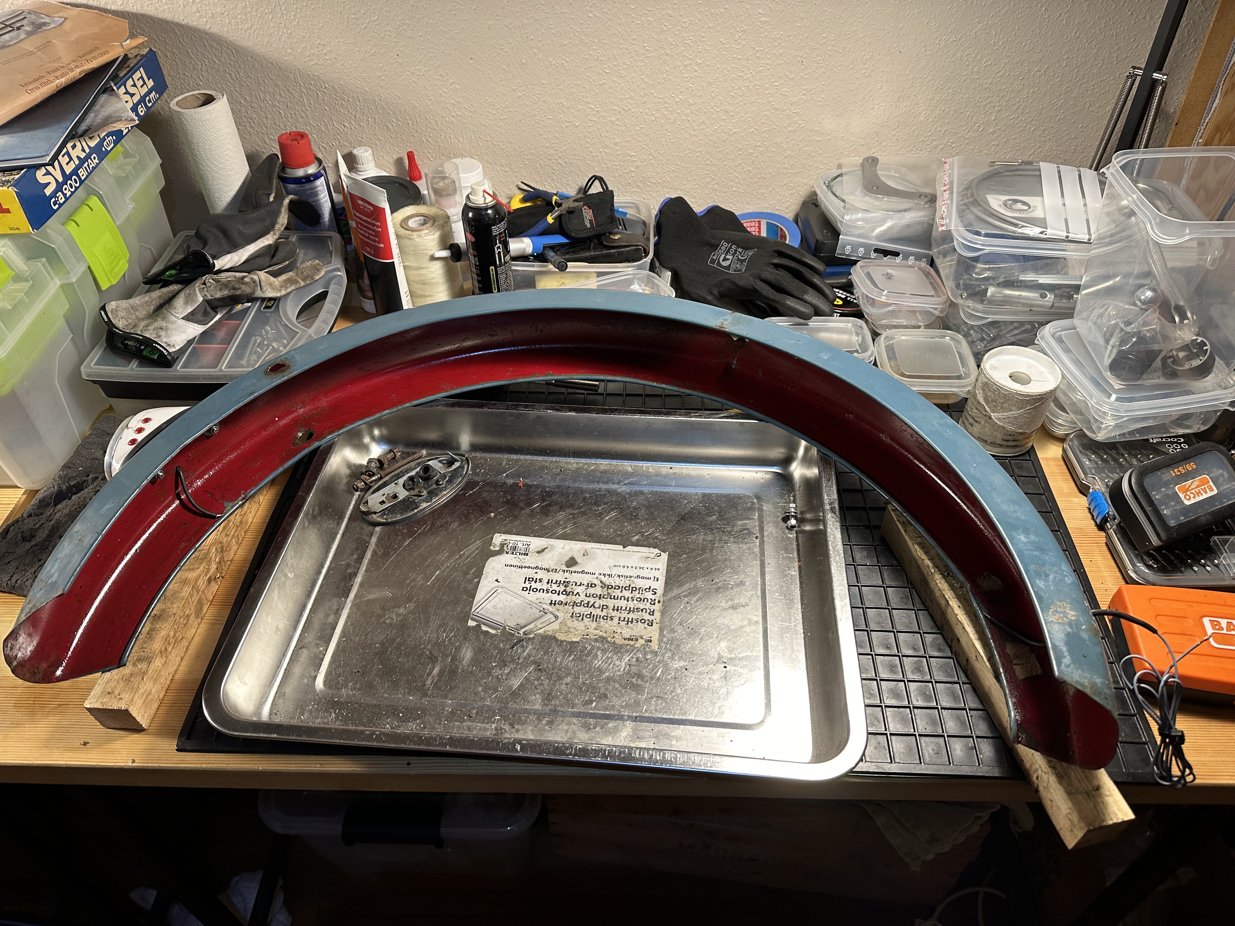

Ska vara M5 men skärmen är paj där så det blir nog stadigare med M6 + en karossbricka, men kan ju testa både och hur det känns. Måste stoppborra några sprickor som går ut från hålet också, sen hänger säkert stänkan med i många år till. :D

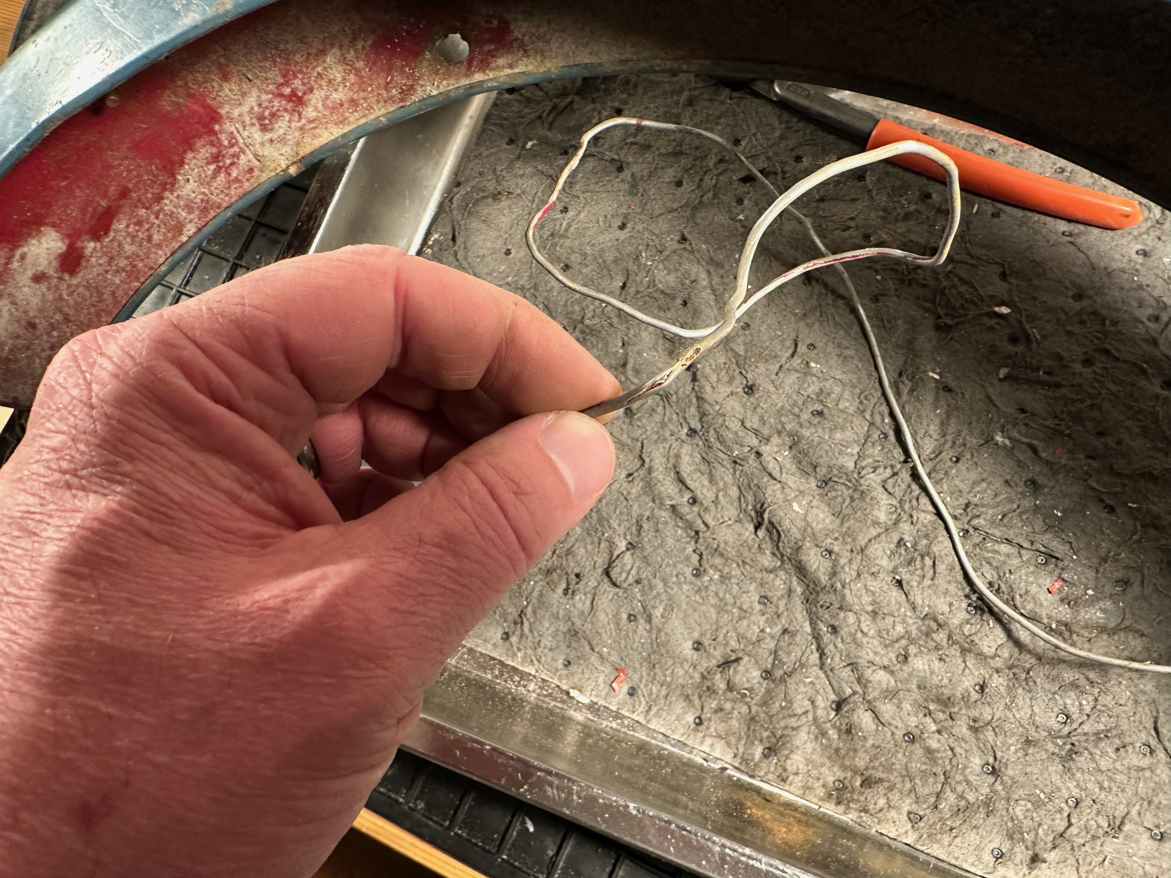

Funderade ett tag på att inte byta ledaren till bakljuset som sitter dragen i falsen, men tur att man ändrade sig. Mätte ingen kortis till stänkan och att leda gjorde den, men främst till framtida problem. Har ju dessutom ny i rätt färg, så varför tveka egentligen. :lol:

Mumkas skrev: 19 mar 2024, 19:37 Saknar även verktygsväskan #31 ....
Ja, hittar du en sån så är det bara att slå till direkt! Har letat ett par år efter en likadan på marknader & på nätet och väntar fortfarande på det stora fyndet. Trekantiga kan man väl hitta, men inte med den där böjen mot skärmen...

Monarspeed skrev: 21 mar 2024, 00:55
Är ju marknad i Västerås på lördag, så jaktsäsongen får börja där :)
Ok, tur det inte är en originalrenovering jag gör. :D Hade mest varit kul att ha, men kan köra utan eller en rund också. Bra att ha lite verktyg med sig i alla fall om jag minns rätt sen ungdomens dagar.

Gav upp på att få till det gamla baklyset, men det som syns är det gamla och lade en grå kabel samtidigt i falsen. :lol: Imorgon blir det en utflykt till Sieverts skruv för lite skruvar för att få dit motorn. Klar till att köra till Gärdesloppet i slutet av maj är målet!
