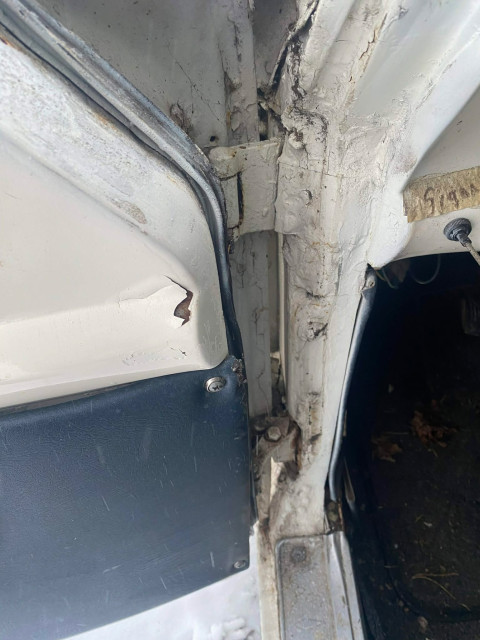

Den värsta blir troligen fixa en dörrstolpe där undre gångjärn inte bärs upp utan dörren hänger.
sen tillkommer en del i trösklar skärmar och säkert dolt av spackel som färg..
Fast där klart säger hjärnan dumheter som rost är bara lite svets och plåt från fint..

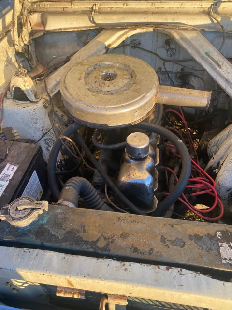

Ja går gör den men inte vart besiktad sedan 2017..
Motormässigt verkar den 100hk raksexan vara i utmärkt skick..
Även kromet är förbannat fint de som finns.. Saknas väl ford på motorhuven
och någon form av bitar på bakskärmar där sitter ett gäng täckbrickor i stället
för vad som ska sitta där egentligen??
Bromsar verkar finnas och fungera bra på alla fyra hjulen också...
Elen verkar fungera riktigt bra.

Sen har vi ju rost av besiktningskaraktär vad jag sett är de värsta vänster främre dörrstolpe och lite i trösklar.
samt finns i bakre baljor eller i alla fall spår av spackel.
Sen tillkommer ju skönhets rost och de finns i skärmar och lite varstans gissar jag börjar nån stans och får gå varvet runt..
för finns att göra på de flesta plåtdelar och få inte rotat ordentligt..
Motormässigt vad jag sett och hört där är jag ändå positiv..
de klart lite jobb finns där också och inte bara puts och färg..
avgasläckage från grenrör osäkert om de är packning eller grenrörsbyte misstänker väl grenrörsbyte
kommer i alla fall redan nu börja hålla utkik efter ett..

Så visst är de ett objekt tro inget annat... den hängande dörren skadat skärmen som i sig ändå behöver rostlagas som lackas. även den andra skärmen kommer behöva lite jobb och lack. spår av spackel och säkert tveksamma lagningar även i baljor
hur mycket ja inte en aning men lär behöva sin del av jobb för bli ok. Bakskärm med misstänkta rostskador och tveksamma lagningar
men även bakdörr har någon blemma att ta hand om och spackel baktill även här. andra sidans skärmkant inte heller den utan spackel
De finns med andra ord att göra! Sen exakt hur allt ska fixas? Ja menar mycket skiter besiktningen i.
