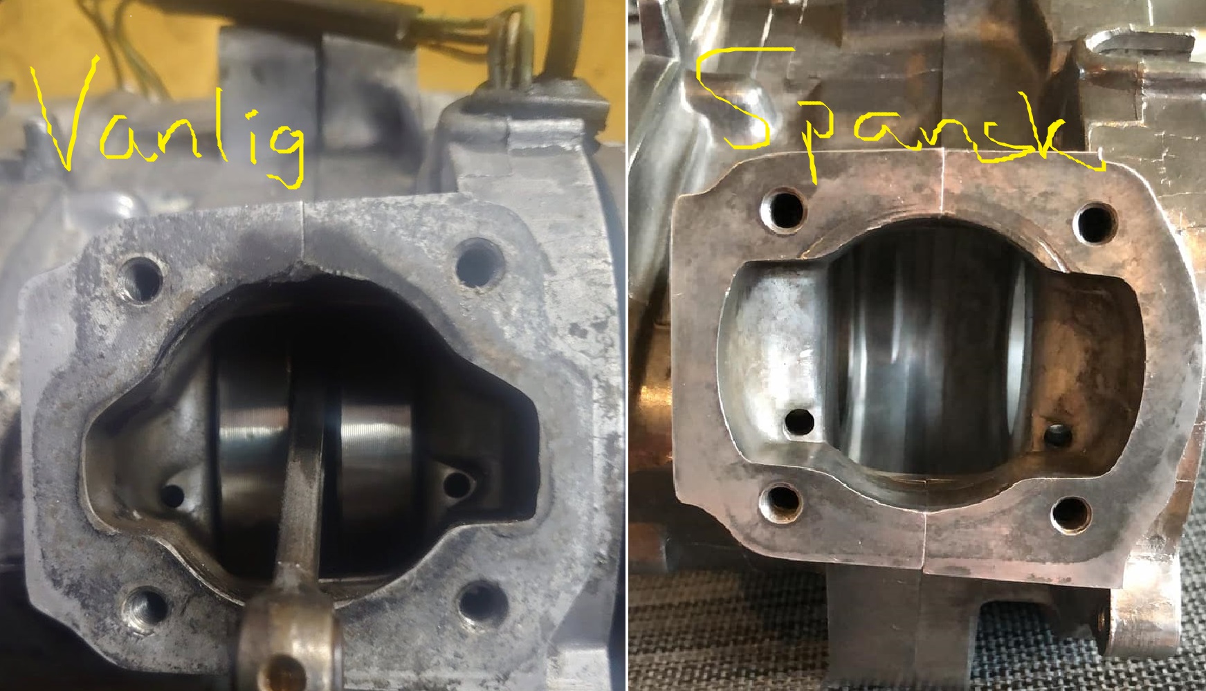

Det är svårt att komma över 70 med en Puch utan att behöva ta till rejäla åtgärder. Fräsa upp ner i vevhuset för att få dit mer än 60cc är ju ett rätt omfattande jobb (om du inte har en sån där spansk motor med jättestora kanaler) och själv hade jag nöjt mig med just en 60cc. Skicka efter en sån som Skåning länkar till och åk 60-65 om det är en bra dag med inte för mycket motvind.

Lolalola skrev: 19 apr 2026, 10:20 Det är svårt att komma över 70 med en Puch utan att behöva ta till rejäla åtgärder. Fräsa upp ner i vevhuset för att få dit mer än 60cc är ju ett rätt omfattande jobb (om du inte har en sån där spansk motor med jättestora kanaler) och själv hade jag nöjt mig med just en 60cc. Skicka efter en sån som Skåning länkar till och åk 60-65 om det är en bra dag med inte för mycket motvind.
Är det dom som brukar kallas för M-motor?

Nä M-motorn är en fläktkyld som ser lite annorlunda ut. Lite som en gitarr på vänstersidan och liksom lite biffigare hela den. De spanska om de är märkta med "CM 49" ser ut som de vanliga förutom en pytteliten grej strax under cylindern (där det står CM49) men har större hål när man tittar ner i vevhuset. De är så gott som alltid fyrväxlade och har oftast en extra lamellskiva i kopplingen. :thumb:
Aha… Se där ja. Då fick jag lära mig något nytt idag. :D

Hur mycket man behöver ta ur för att få dit en Badass eller 72cc vet jag inte riktigt, men det är ett par millimeter "runt om" och sen är det ganska djupt man skall ner. Ut i kanalerna blir det jättemycket material som skall bort.
