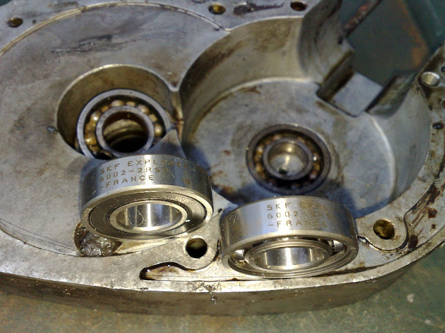

<div class=KonaBody><!-- <EdIndex> -->Haha, bestämde mig för att byta motorlager i ILO FB 50 motorn. Det var lite svårt att läsa beteckningen men 002 fick jag fram. Tog ner ett 6002 från hyllan och la det mot gamla lagret, japp samma!!
Har sedan dess bytt båda ramlagrena och det utgående innanför kedjedrevet. Skulle dra ihop motorn men det gick bara inte. Det verkade som om jag inte fått ner lagrena riktigt i botten trots att jag upplevde att jag upplevde det så. Helkonstigt.
Till slut när jag synat allt och förstod NOLL så mätte jag bredden på ett av de gamla, 8 mm ???? och de nya är 9 mm breda. Samma innerdiameter,15 mm och samma ytterdiameter, 32 mm men bredden skiljer 1 mm. Då, efter lite rengöring ser jag att lagret egentligen heter 16002. Det är likadant men 1 mm smalare. Det har jag aldrig råkat ut för tidigare. Så nu har jag jobbet ogjort, demontera lagrena igen. Och det ena är heljobbigt. Ett sådant där man måste förstöra korgen, lägga alla kulor på en sida. Ta bort inre lagerbanan och kulorna. Slipa igenom yttre lagerbanan med dremel bara för att få bort eländet (igen).
Nåja, det är bara att göra om, göra rätt!

<div class=KonaBody><!-- <EdIndex> -->Fel lager!
Postat: 10 aug 2010, 15:32
av Norman
<div class=KonaBody><!-- <EdIndex> -->"Ett sådant där man måste förstöra korgen, lägga alla kulor på en sida. Ta bort inre lagerbanan och kulorna. Slipa igenom yttre lagerbanan med dremel bara för att få bort eländet (igen)."
Kan du inte värma blocket och knacka ur lagret? Jag brukar slänga in blocket i kall ugn, sätta värmen på ca 80-90 grader, väntar tills tempen är uppe och låter det ligga i 5 min. Om inte lagret ramlar ur av sig själv är det bara att slå det försiktigt mot tex en skärbräda så kryper det ut. <!-- </EdIndex> --></div>

<div class=KonaBody><!-- <EdIndex> -->Klart jag har värmt. Upp till 175 grader men det blir den hårda vägen. <!-- </EdIndex> --></div>

<div class=KonaBody><!-- <EdIndex> -->Svetsa fast ett järn på inre lagerbanan att sätta i skruvstycket och knacka till på motorhalvan.
Annars gasvetsen tills oljan börjar ryka och drämm till i huggkubben, eller på annat trä där det svarar. <!-- </EdIndex> --></div>

<div class=KonaBody><!-- <EdIndex> -->Annars finns det avdragare för ändamålet om man inte kan värma/slå ur ett lager. Oumbärlig om man ska byta stödlager i vevaxeln/svänghjulet på en bilmotor:
http://biltema.se/sv/Bil---MC/Verktyg-och-Verkstadsutrustning/Avdragare/Lageravdragarsats-9-delar/ <!-- </EdIndex> --></div>
