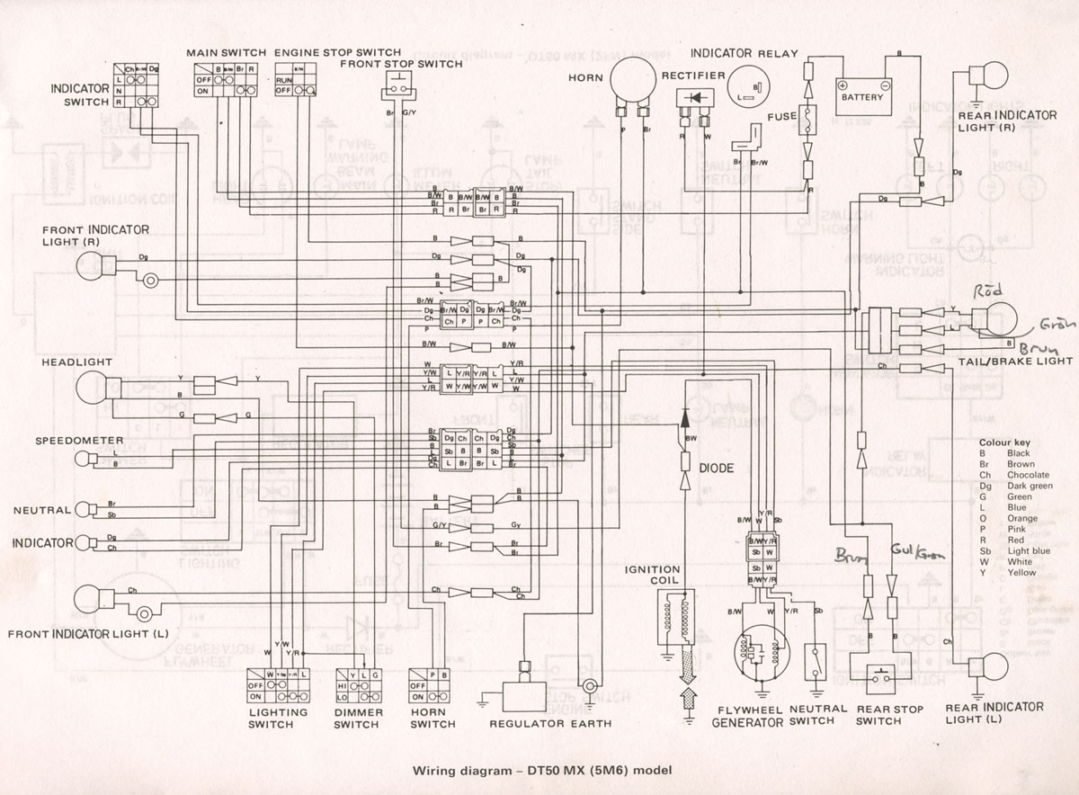

Men elsystmet... Tydligen så får man ju inte köra utan lampor...
Baklyset är helt dött, måste vara antingen glapp eller felkopplat.
Men, jag har mätt spänningen på framlyset, satte nämligen på en 12 volts lampa och tänkte att den skulle hålla lite bättre, men icke, brann upp när man gav gas.
Mätaren mätte 12 volt på tomgång och 24 volt vid gaspådrag
Jag som är så dålig på elsystem fattar ju inget, kopplar inte riktigt i min hjärna
Fick fram att där sitter en voltregulator under tanken, och bytte ut den mot en som satt på en annan DT som stått länge, men, samma resultat där
Jag fattar inte... Det ska ju bara inte ge 24 volt i ett 6 volts systemm
Tacksam för hjälp...
