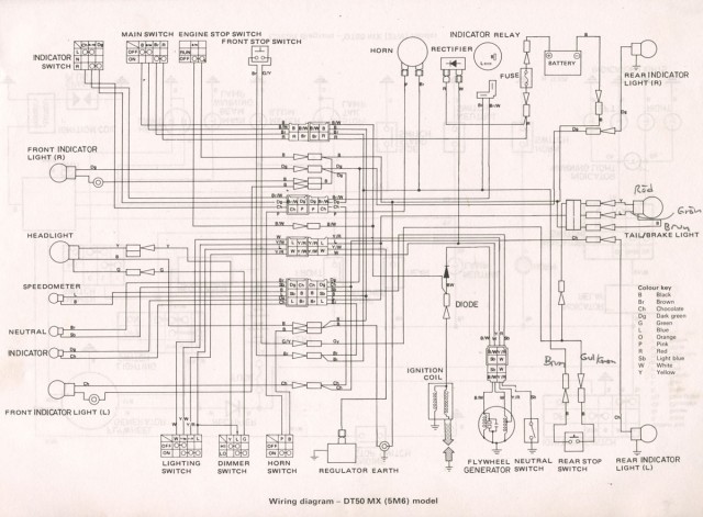

Ëlschema
Ëlschema

Var på mopeden sitter batteriet? Jag tänker att det väll ändå måste vara ganska stort? Och det är svårt att gömma det på en DT... Ändå har jag inte lyckats hitta var det sitter... Kan prova att byta det om jag väl hittar det.
