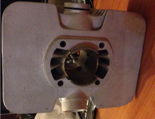

Några bilder på cylinder,inte lätt att vara kannring här :D
Ska bli kul att testa en vass 50cc luftkyld å utan reed,denna lär nog vara stendöd på lågvarv.
Insug dubbeport 30mm

Jodu vofalan selmus...har letta efter en son cylle..kunde köpa en ny för ca. 10.000kr.
Ja dom är inte lätta att hitta,har sökt i 10år själv.
Så köper jag en moppe för motorns skull,så sitter det en sådan på utan att man vet om det i köpet.
Du kan gissa jag jubla när jag såg vad det var för delar som satt på snurran. :bananas:

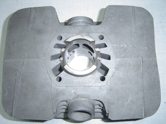

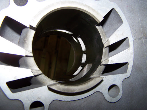

Några bilder till... 8)

Billy. Rör inte spolportarna. Dom skall vara kantiga nertill. Varje kanal är avstämmd, för att få rätt spolbild över kolven.

Coolvette
Inlägg: 1578
Ort: Landskrona, Skåne
Re: E-Type Gott & Blandat....
Inlägg av Coolvette »
Conrad Engström skrev:Billy. Rör inte spolportarna. Dom skall vara kantiga nertill. Varje kanal är avstämmd, för att få rätt spolbild över kolven.
Verkar som om det rådet är försent.
Bild från tidigare i tråden:
