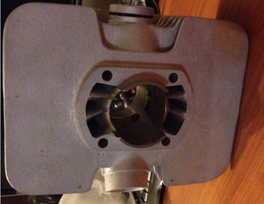

Motorfästet är nog från nån Monark Crossmodell,likaså ena bromspedalen.Får se om det är något som funkar,passar dåligt nu.Motorn blir en 50S modell,blev lite förtjust i den motortypen efter 80s projektet.
Denna är ett 5 vxl lik som ej går att rubba,men har inte tänkt att använda mer än blocket ändå(om det är helt)Har en 6 vxl låda på hyllan som jag tänkte använda.Vevsläng blir nog i från vrm så småningom.
